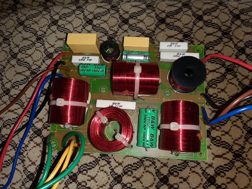

Στιβαρή κατασκευή αλλά μάλλον λόγω κόστους αρκετά πράγματα είναι πολύ οριακά στο τι αντέχουν... Ολα τα Β&W R1 7W τώρα άμα τα ανοίξετε και το δείτε σίγουρα είναι καμένο φυσικά δουλεύει το ηχείο αλλά σίγουρα ξεκινάνε τα προβλήματα άμα κάηκε μια φορά..
Oπότε άμα έχετε ένα ζευγάρι 604 ρίξτε μια μάτια καλού κακού...

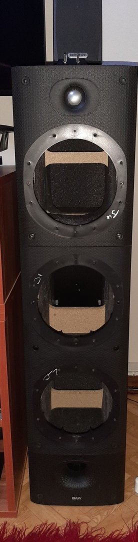

επόμενο καμπίνα
5 κομματάρες βαμβάκι και καλή μόνωση στην κάθε καμπίνα σε περίπτωση που δεν τα φτιάξω σίγουρα θα έχω καλό προσαναμα για την σόμπα

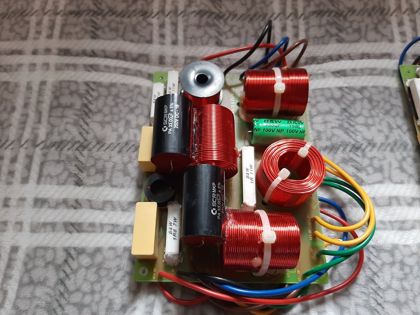

Έχουμε και λέμε λοιπόν ξεκινάμε από crossover
View attachment 180085 View attachment 180088
επόμενο καμπίνα
τώρα από εδώ και πέρα θα επιστρέψω σε λίγες μέρες με τα υπολοιπα νέα όσο αναφορά τα drivers
ορθογραφικά η γενικά λάθη αγνοήθηκαν καθώς ήρθαν η πανσέτες και κρυώνουν ευχαριστώ για την κατανόηση........
όπως πάντα ευχαριστώ για τον χρόνο σας

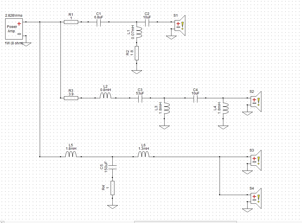

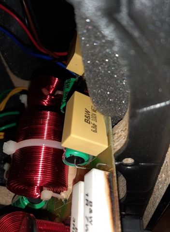

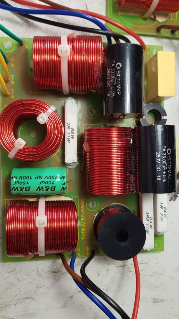

Και πάμε για ένα μικρό update για τα crossover ειμαι έτοιμα αλλάξαμε τους δύο πυκνωτές που τρώνε το μεγαλύτερο ζόρι και αφήσαμε έναν από τους παλιούς καθώς δεν παίζει σοβαρό ρόλο και δεν θα έχουμε θέμα (σύμφωνα με τον μάστορα.. Σηκώθηκαν η αντιστάσεις ώστε να περνούν αέρα και να μην ζορίζουν την πλακέτα και τώρα σιγά σιγά περιμένω την παραλαβή ώστε να δούμε τι θα δουμε.
Τώρα επειδή δεν είμαι ηλεκτρονικός περιμένω και της ανάλογες παρατηρήσεις/συμβουλές από τους γνώστες άμα είναι καλής ποιότητας πυκνωτές άμα όντος έγινε καλή δουλειά κτλ κτλ..
Τα ξανά λέμε το άλλο Σαββατοκύριακο

Τα υλικα ειναι τιμια και η δουλεια φαινεται καλη.Οπωσδηποτε να αλλαχτει και ο ηλεκτρολυτικος-εστω με εναν ιδιο αλλα καινουριο-διοτι μετα απο τοσα χρονια θα εχει αλλαξει σιγουρα η χωρητικοτητα του!

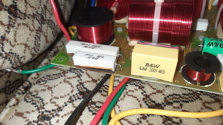

Στην αρχική φωτογραφία διακρίνεται ο μικρός κίτρινος πυκνωτής που πάει στο tweeter. Στη τελευταία φωτογραφία που ανέβασες δεν υπάρχει καθόλου.
Επίσης οι δύο πράσινοι πυκνωτές του μεσαίου είναι 53 μF και έχουν αλλαχθεί με πυκνωτές 33 μF. Δεν στέκει...

Δυστυχώς δεν τους έχω παραλαβή ακόμη ο κίτρινος πυκνωτης υπάρχει ακόμα απλός δεν φαίνεται όσο για τα μf δεν ξέρω.. τι γίνεται σε αυτήν την περίπτωση και τι επηρεάζει;

Οι δύο κίτρινοι πυκνωτές είναι στον τομέα του tweeter και είναι μέτριας ποιότητας. Όταν μιλάμε για αναβάθμιση τους αλλάζεις οπωσδήποτε.
Οι δύο 53άρηδες είναι στο τομέα των μεσαίων και επηρεάζουν την απόκριση του μεγαφώνου. Θα πάει περίπατο η απόκριση αν μπουν 33.

Το ότι δεν βρίσκεται μια συγκεκριμένη χωρητικότητα, από τη στιγμή που είναι παραγγελία της εταιρίας και όχι κλασική τιμή, δεν σημαίνει πως βάζεις ότι βρεις μπροστά σου.
Τα 47 μF ή τα 56, που υπάρχουν αβέρτα στο εμπόριο, είναι πολύ ποιο κοντά στα 53 της μάνας του, από τα 33 που είναι χαοτική η διαφορά. Επιπλέον μπορείς να πλησιάσεις ακόμα περισσότερο στη τιμή με συνδυασμό δύο πυκνωτών. Για παράδειγμα με δύο πυκνωτές 27 μf παράλληλα πας στα 54, που είναι ακριβώς στην ουσία.
Τα 100 volts είναι υπέραρκετά για πυκνωτές κροσόβερ και δεν θα αντιμετωπίσεις ποτέ πρόβλημα. Οι πυκνωτές της μαμάς εταιρίας, αν τους μετρήσεις, θα δεις πως δεν έσκασαν αλλά απλά άνοιξε το περίβλημα.

Δεν υπάρχει ηχείο στο πλανήτη με πυκνωτές 53 ή και 33 μF στον τομέα του tweeter. Σου ξαναλέω πως οι πυκνωτές του tweeter είναι οι δύο κίτρινοι, που με το ενδιάμεσο πηνίο των 0,3 mH σχηματίζουν ένα τρίτης τάξης κύκλωμα διαχωρισμού. Σε καμία περίπτωση δεν είχαν καεί...

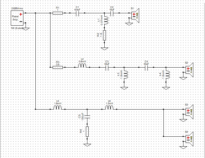

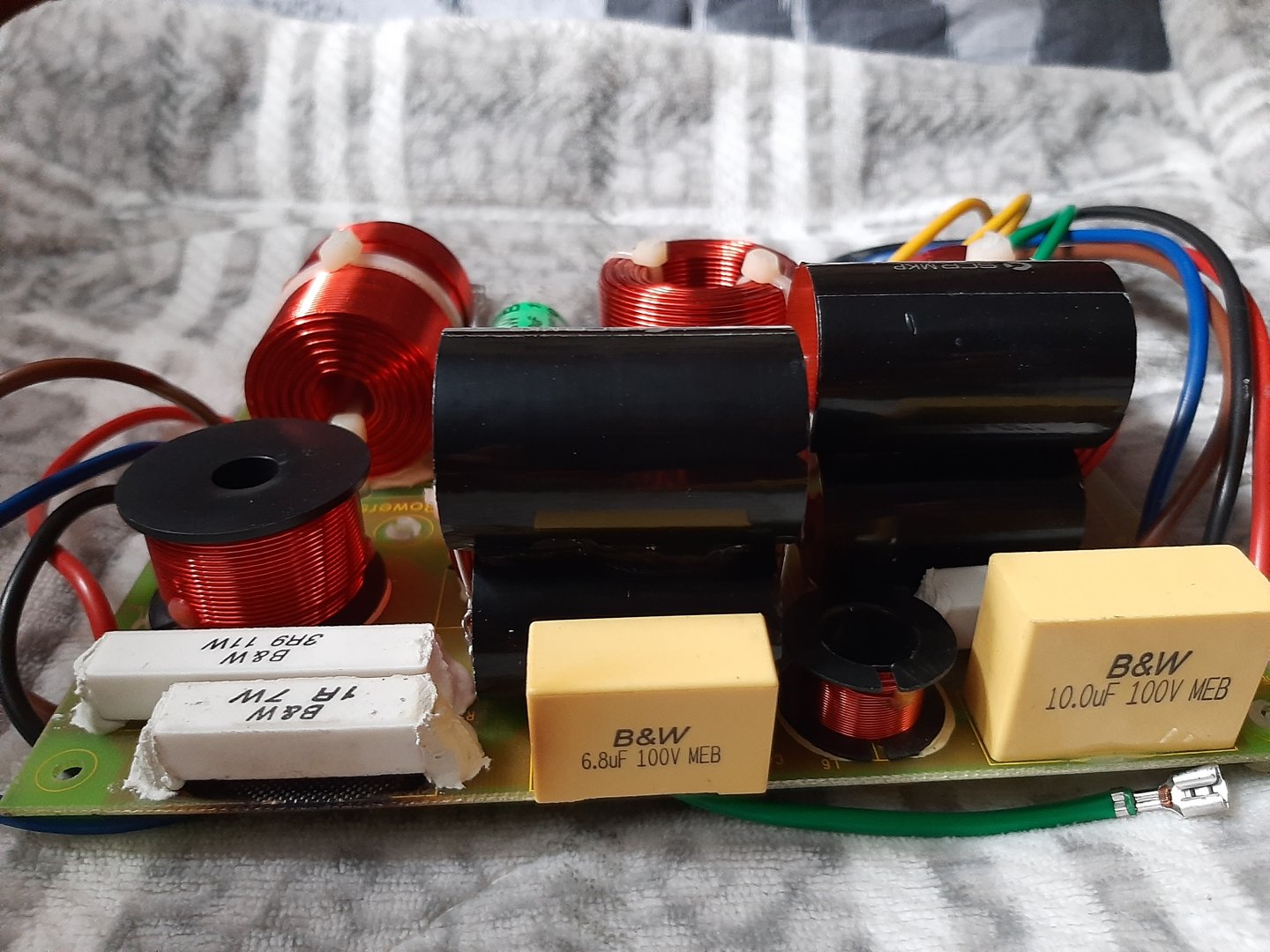

Λοιπόν έχουμε και λέμε τελικά τι έγινε στην ουσία μπήκαν 2 σε σειρά ένας 33 και ο άλλος 20 ώστε να πάρουμε τα 53uf που θέλαμε απλός έτσι όπως ηρθε η φωτογραφία δεν μπορούσαμε να δούμε και των δεύτερο από κάτω.. Τώρα μπήκαν ολα επάνω και τα ηχεια απλός κελαηδανε κάποια στιγμή θα κάνω και μετρήσεις να δω τι γίνεται..
Φυσικά θα δω και τους άλλους πυκνωτές σε τι κατάσταση είναι και θα καταλήξω άμα έκανα σωστή αλλαγή από kef ls50 βέβαια τα ηχεια θέλουν ρευμα όχι αστεία αλλά κάτι θα κάνω και για αυτό κάποιααααααα στιγμή

Σίγουρα δεν είχαν καεί απλός λογο επαφής; λογο των άλλον δύο πυκνωτών; δεν ακουγόταν τίποτα τώρα όλα καλά φυσικά έχω και τους παλιούς θα πάω να τους δω κάποια στιγμή
Στο τομέα του κροσόβερ που αφορά το tweeter δεν έχει αλλαχθεί κάτι οπότε σίγουρα δεν κάηκε κιόλας.
Αυτό που συμβαίνει πολλές φορές στα b&w είναι να χαλαρώνει το φισάκι του tweeter ή κάποιο πιν να μην κάνει καλή επαφή. Να αλλαχθούν οποσδήποτε οι πυκνωτές του tweeter (κίτρινοι) και να μπει ένας bipolar εκεί που υπάρχει ήδη ο 150αρης για απλή ανανέωση και <<μηδενισμό χιλιομέτρων>>.
δυο πυκνωτες σε σειρα με τις τιμες πυ λες δεν θα γινουν 53 που λες αλλα λιγοτερο απο τον μικροτερο.
