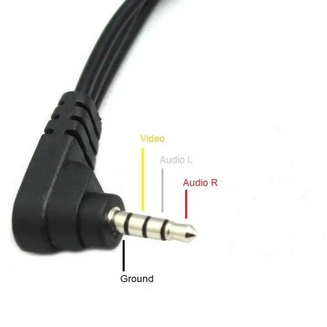

Φυσικά, η χρήση του επεκτάθηκε σε πολύ περισσότερα ζητήματα - όταν και εφόσον, φυσικά δεν το κρατά απασχολημένο η μικρή. Από χθες προσπαθώ να πάρω απλό αναλογικό AV σήμα από την υπάρχουσα σύνδεση που έχει το κουτί, προκειμένου να γράψω κάτι σε ένα παλιότερο VCR. Η σύνδεση αυτή είναι ένα απλό jack, που δέχεται pin των 3.5mm και εξάγει αναλογικό σήμα βίντεο (composite, φυσικά) καθώς και δυο κανάλια Audio (L+R).
Προσπάθησα να χρησιμοποιήσω ένα απλό καλώδιο του εμπορίου, στη μια του άκρη με pin 3.5mm με τέσσερεις τομείς (ακολουθεί εικόνα του pin με τους τομείς του) και στην άλλη τα τρία κλασσικά βύσματα RCA (κίτρινο για το σήμα βίντεο, κόκκινο και άσπρο για τα σήματα Audio). Ωστόσο, δεν φαίνεται να δουλεύει. Προσπάθησα κάθε είδους εναλλακτική, αλλάζοντας το βύσμα, αλλά τίποτα. Αποσύνδεσα προσωρινά και το βύσμα HDMI, μπας και απενεργοποιείται η αναλογική σύνδεση όταν αυτό είναι συνδεδεμένο, αλλά τζίφος.
Καμιά ιδέα;
(Παραθέτω την εικόνα του pin των 3.5mm του καλωδίου που χρησιμοποίησα και το πως ο κάθε τομέας του είναι σε αντιστοιχία με τα αντίστοιχα βύσματα RCA):

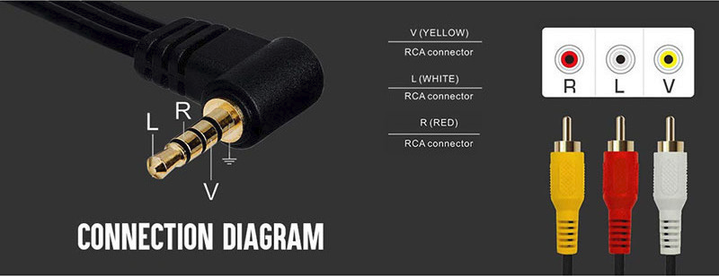

Για δες μήπως είναι έτσι;
γιατί πολύ χλωμό το βλέπω να είναι το "right audio" στην άκρη

Η εικόνα που παρέθεσα είναι αυτή που σχετίζεται με τη διαμόρφωση του καλωδίου που χρησιμοποίησα. Και μάλιστα όχι ένα, αλλά δυο καλώδια με την ίδια διαμόρφωση, και τα δύο του εμπορίου.
Αυτό που προσπαθώ να μάθω είναι το πως είναι διαμορφωμένη η υποδοχή (jack) του κουτιού. Και φυσικά το αν αυτή δουλεύει και αν είναι συνέχεια ενεργή ή απενεργοποιημένη. Και το πως θα την ενεργοποιήσω.

Συνεχίζοντας από το προηγούμενο πρέπει να σημειώσω ότι πριν λίγο έκανα πάλι έναν έλεγχο με το πολύμετρο στα δυο καλώδια του εμπορίου που αναφέρω παραπάνω και πρόσεξα παρουσιάζεται μια διαρροή, κάτι σαν βραχυκύκλωμα, σε όλα τα τμήματα του pin, σε σχέση με το πρώτο του τμήμα, το έξω-έξω.
Οπότε δεν αποκλείεται να είναι αυτή η αιτία, για την οποία δεν παίρνω σήμα video, όπου κι αν το συνδέω. Προσπαθώ να βρω άμεσα ένα καινούργιο καλώδιο στο εμπόριο προκειμένου να κάνω έναν επενέλεγχο στη σύνδεση, αλλά λόγω καραντίνας η υπόθεση γίνεται δύσκολη. Αν τα καταφέρω σύντομα, θα επανέλθω.

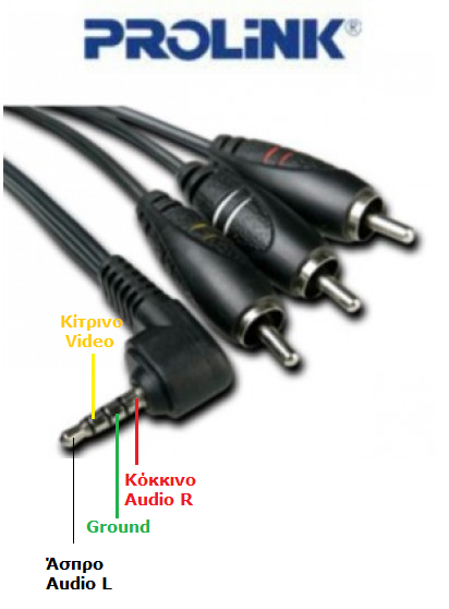

Αγόρασα πριν κάμποση ώρα, με click away, ένα καλώδιο PROLINK PL233-0150, το οποίο ακολουθεί μάλλον το "πρωτόκολλο" των καλωδίων που είναι διαμορφωμένα για σύνδεση κάποιων ψηφιακών camcorders (π.χ. Canon) ως εξής (δείτε την εικόνα, έτσι όπως προέκυψε μετά από τσεκάρισμα των ακροδεκτών του καλωδίου με το πολύμετρο):
Στη συνέχεια, όταν δοκίμασα να το χρησιμοποιήσω για να συνδέσω το TV Box, άρχισαν τα κουφά.
Σε πρώτη φάση συνέδεσα το κουτί με την τηλεόρασή μου, σε είσοδο πολλαπλών RCA jacks, που είναι φτιαγμένη να δέχεται σήμα από εξωτερικό camcorder (βιντεοκάμερα). Συνέδεσα το Κίτρινο στο jack Video, το Άσπρο στο jack Audio Left και το Κόκκινο στο jack Audio Right. Το αποτέλεσμα ήταν να παίρνω ήχο μόνο από το ένα κανάλι (δεν θυμάμαι ποιο, αλλά λίγη σημασία έχει) και καθόλου εικόνα. Άρχισα να αποσυνδέω ένα-ένα τα βύσματα και μόλις έβγαλα το Άσπρο σταμάτησε ο ήχος.
Στη συνέχεια, συνέδεσα πάλι το Άσπρο στο ένα κανάλι Audio και πειραματίστηκα με τα άλλα δύο βύσματα στην είσοδο Audio του άλλου καναλιού. Μόλις συνέδεσα και το Κίτρινο (δηλαδή το - υποτιθέμενο - βύσμα για Video) πήρα ήχο και από το άλλο κανάλι. Έμενε αχρησιμοποίητο (και ασύνδετο φυσικά) το τελευταίο βύσμα, το Κόκκινο.
Υποχρεωτικά το σύνδεσα στη μοναδική κενή είσοδο, αυτή του Video της τηλεόρασης. Τζίφος! Ενώ έπαιρνα πλέον ήχο και από τα δυο κανάλια της τηλεόρασης, εικόνα δεν είχα με τίποτα, ότι κι αν έκανα.
Εν τέλει, μου κάνει εντύπωση να μην παίρνω εικόνα από το κουτάκι, αλλά πάλι αδυνατώ να καταλάβω για ποιο λόγο, αφού δεν έχω πλήρη αντίληψη για το πως είναι φτιαγμένο το jack (υποδοχή) AV του κουτιού. Και φυσικά, ακόμα περιμένω απάντηση από τον κατασκευαστή.
Αν το έχει κανένας και έχει βρει άκρη, θα εκτιμούσα κάθε βοήθεια.

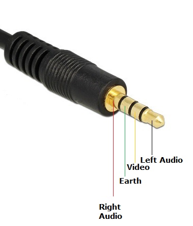

Ευχαριστώ για την επισήμανση. Τελικά δεν υπάρχουν στάνταρντς για αυτή την υπόθεση. Μετά από μερικές ώρες έλεγχο στο διαδίκτυο, όπως θα δεις στο link που γράφω πιο πάνω, αλλά και όπως διαπιστώνεται και από τον έλεγχο του νέου καλωδίου, κάποιοι κατασκευαστές τοποθετούν το Δεξί Κανάλι του Audio εκεί, στον μέσα-μέσα δακτύλιο (στη βάση του βύματος, δηλαδή), ενώ άλλοι προτιμούν να το έχουν έξω-έξω, στη μύτη του βύσματος, όπως π.χ. η JVC. Παράλληλα, κάποιοι (μπορεί να) παίζουν και με τη θέση του τομέα (δακτυλίου) για το Video. Γι' αυτό ρωτάω εδώ, μπας και βγάλω άκρη.

Ναι της μουρλής γίνεται....
Το σημαντικό είναι να "πετύχεις" το ground, τα άλλα δε σε νοιάζουν, απλά αλλάζεις θέση στα βύσματα (rca) αν χρειαστεί στο άλλο άκρο. Ας είναι κίτρινο π.χ. και ας μην είναι το video, μόνο η σήμανση πάνω στο rca θα είναι λάθος αλλά ηλεκτρολογικά θα είναι σωστό.
Αυτό που έδειξα, θεωρώ πως είναι το πιο "γενικό"
π.χ. αυτό: (διαφέρει και από αυτό που έδειξα ελαφρά - έχει αλλιώς τα L , R, αλλά η γή είναι στην άκρη)

Καλησπέρα κι ευχαριστώ.
Μάλλον μαζί τα ψάχναμε, στον ίδιο διαδικτυακό τόπο!
Θεωρώ ότι η "γη" (ground ή earth, όπως θέλεις πέστην) πρέπει να είναι σωστή, αλλιώς δεν θα δούλευαν τα κανάλια audio, σωστά;
Αν πάλι αυτή είναι σωστή, γιατί το ρημάδι το βύσμα που περισσεύει να μη μου δίνει εικόνα; Δεν είναι κουφό; Ξαναστέλνω τώρα email στον κατασκευαστή, μπας και το δουν και μου απαντήσουν. Το ευτύχημα είναι ότι εξακολουθεί να είναι στην εγγύηση, οπότε αν χρειαστεί να το στείλω κάπου για έλεγχο, θα πρέπει λογικά να το δεχτούν.
Ωστόσο, δεν παραιτούμαι από το να ψάξω κι άλλο να δω τι συμβαίνει. Απλά θα ήταν ευτύχημα αν θα μπορούσα κάπου να βρω την εσωτερική διαμόρφωση του AV jack στο κουτί.
