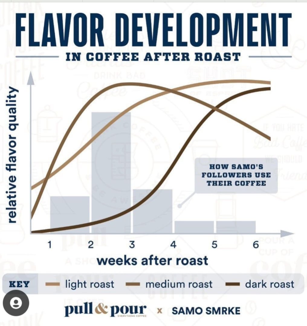

Συμφωνείτε να αφήνουμε το καφέ με βάση το σχεδιάγραμμα; Έχω διαβάσει 5-7 μέρες μετά είναι ιδανικό διάστημα.Γιατί στους περισσότερο ψημένους αργούν περισσότερο τα αρώματα να βγουν;Δε θα ήταν λογικότερο πως σε αυτούς θα ήταν καλύτεροι τουλάχιστον σε θέμα αρώματος όσο πιο κοντά ήμασταν στο καβούρδισμα;όσοι έχετε εμπειρία πάνω στο θέμα για πείτε. Πέρα από το άρωμα με τη γεύση πως πάει;

Μπορεις κανονικα να πιείς θελει διαφορετικη διαχειριση δηλαδη ποιο λεπτή αλεση,για να γινουν μικροτερα τα σωματιδια του καφέ και να επιταχυνθει το degussing και να περιμενεις ενα λεπτο αφου εχεις κοψει τον καφε για να φυγει το co2. Εμενα δυστυχως μου αρεσει ο καφες ετσι γιατι ειναι σαν πικαντικος, και ειναι πολυ εθιστικο αυτο. Συνηθως θελει περιπου μισο γραμμαριο παραπάνω απο το κανονικο για να βγαλει τις γευσεις του. και ναι το γευστικο pick συνηθως ειναι εκει στις 10 ημερες αναλογα βεβαια με τον καφε,και δεν κραταει πανω απο δυο ημερες. Γενικα ο καφες εχει αντιστροφες μετρήσεις,πολλες οχι μια δυο, και ξεκινάνε απο την στιγμη που κόβεται απο το δέντρο.

Ας αφήσουμε τα διαγράμματα στην άκρη.
Μερικές απλές γνώσεις:
Στο ψήσιμο καφέ παράγεται μεγάλη ποσότητα CO2. Το περισσότερο απελευθερώνεται στον αέρα αλλά μένει αρκετό μέσα στους κόκκους. Όσο πηγαίνουμε προς dark, το CO2 που παράγεται είναι περισσότερο. Άρα οι σκούροι καφέδες έχουν περισσότερο διοξείδιο του άνθρακα.
Το CO2 δεν θέλουμε να είναι πολύ γιατί αλλοιώνει τη γεύση (προς το ξινό) και εμποδίζει τη σωστή εκχύλιση.
Άρα μετά το καβούρντισμα αφήνουμε τον καφέ να "ξεκουραστεί" έτσι ώστε να φύγει το περιττό διοξείδιο.
Προσοχή:
Οι light roasted καφέδες όμως θέλουν περισσότερο χρόνο ξεκούρασης. Γιατί;
Ο σκούρος καφές είναι πιο πορώδης και χάνει πολύ πιο γρήγορα το (περισσότερο) CO2 που έχει. Σε 2-3 μέρες είναι έτοιμος.
Ο ξανθός λόγω πυκνότητας αργεί να χάσει το λιγότερο CO2 που έχει. Θέλει 7-10 μέρες.
O medium roasted είναι κάπου ανάμεσα.
Όπως πολύ σωστά έγραψε ο @coolmind, η κορύφωση έχει μικρή διάρκεια. Γιατί από το ψήσιμο και μετά ξεκινάει και η σήψη των κόκκων. Οπότε ψάχνουμε τη χρυσή τομή ώστε να έχει ηρεμήσει από το CO2 αλλά να μην έχει προλάβει η αποσύνθεση να επηρεάσει τη γεύση.
Υ.Γ. Είμαι κι εγώ μεταξύ αυτών που προτιμούν την ιδιαίτερη γεύση του ολόφρεσκου καφέ, πριν την ολοκλήρωση του degassing.
