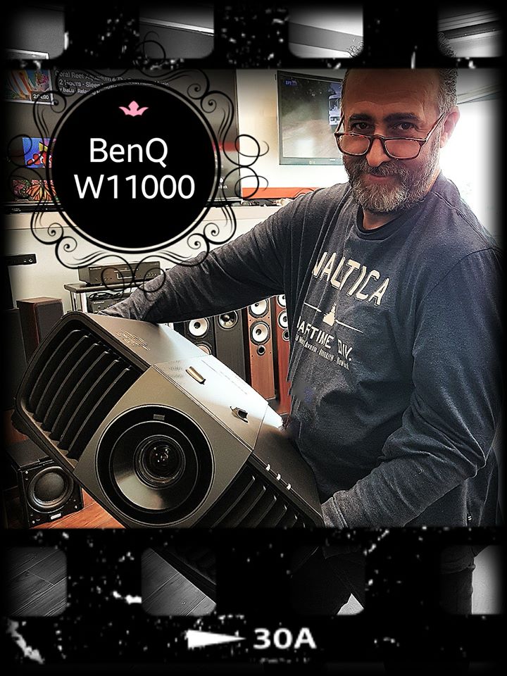

'ΕΦΤΑΣΕ:superman:....
''BenQ W11000 - Home Cinema Projector 4k - First DLP Native 4k - πρώτη Πανελλαδική παρουσίαση από την Audio Vision Art.
Τον είδαμε και εντυπωσιαστήκαμε !!''
Δεν πάτε μια βόλτα οι γνωστοί να τον δείτε;:idk:

Ειναι αρκετα μεγαλο ζωακι.. 15 περιπου κιλα.
Το W11000 εχει Philips Λαμπα συμβατικη 240Watt.
To W12000 εχει RGB LED πηγη. Philips ColorSpark HLD LED.
Lamp life expected: 3000-4000 hours η συμβατικη, 20000 hours η LED.
Το σημαντικοτερο ομως με τα LED, ειναι πως δεν χρειαζεται Color Wheel.
Αυτο ηταν παντα ενα απο τα βασικα μειονεκτηματα των single-chip DLPs.
Εχουν περασει πολλα DLPs απο τα χερια μου. Ολα ηταν single chip. Τα περισσοτερα, εβγαζαν 10000-12000 ωρες ζωης με αλλαγες λαμπας εννοειτε.
Συνηθως τα εφτυνε το Color Wheel και στα Optoma και to high-voltage Power Supply unit της λαμπας, με αποτελεσμα η λαμπα να εχει flickering ακομη και στο Bright mode.
