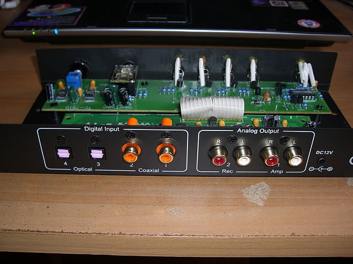

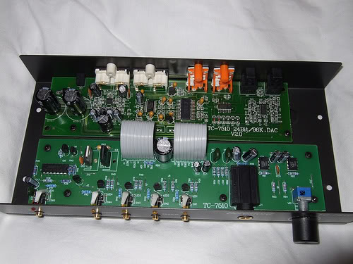

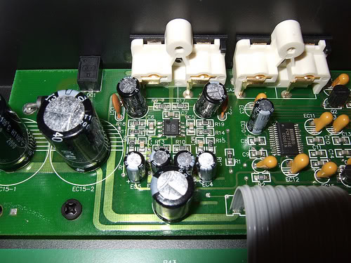

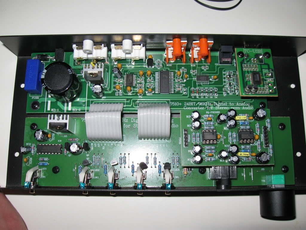

Λοιπόν, αυτό είναι το εσωτερικό του 7520 και η απαραίτητη τεχνική ανάλυση. Υπόψη το dac είναι και προενισχυτής (διαθέτει εκτός της σταθερής εξόδου και μεταβλητή που ελέγχεται από το ποτενσιόμετρο των ακουστικών)
Υπάρχουν αρκετές επιλογές στην αλλαγή των τελεστικών, με άλλες καλύτερες των ΝΕ5532 όπως ΒΒ2132, LM4562NA & LME49720HA, THS4032 για κάθε γούστο και ιδιαιτερότητα. Το καλό με αυτό το dac είναι ότι ο Beresford διατηρεί σελίδα τροποποιήσεων των συσκευών του, αρκετά θετικό για DIY (βλέπε http://www.homehifi.co.uk/others/mods.html)
Μάλιστα η καλύτερη τροποποίηση που προτείνει είναι η αλλαγή του dac ΒΒ1716 με το ανώτερο και συμβατό Wolfson 8716.
Προσωπικά, έχω ξεφύγει από την πεπατημένη των τελεστικών με πλήρη παράκαμψη του αναλογικού και απευθείας έξοδο από το νέο dac Wolfson 8716 (βγάζει 1.11Vrms) και με ήχο σαφώς βελτιωμένο και από το καλύτερο τελεστικό που του έχουν δοκιμάσει...φυσικά δεν έχουν αλλοιωθεί στο ελάχιστο καμία από τις ήδη υπάρχουσες εξόδους.
