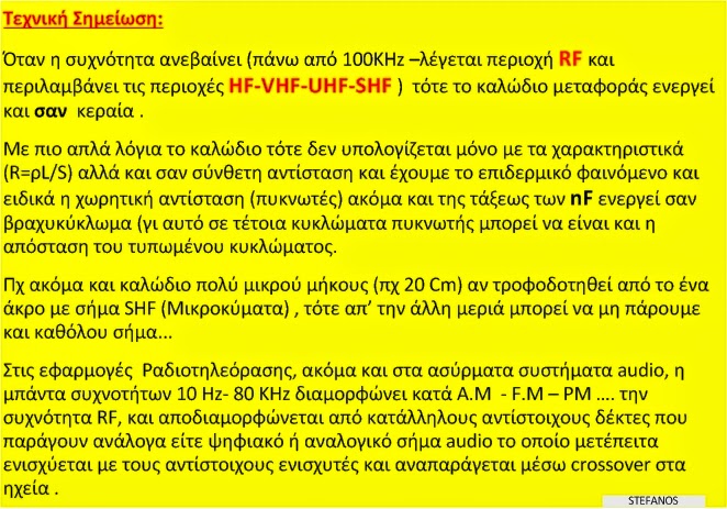

Όπως δείχνω στη φωτογραφία το καλώδιο εξαρτάται από 3 χαρακτηριστικά και το καλύτερο θα είναι αυτό που έχει τις μικρότερες τιμές αυτών των 3 χαρακτηριστικών :
  1. Η ωμική αντίσταση : (R=ρl/S ) προκαλεί απώλεια σε όλες τις ακουστικές συχνότητες και αντιμετωπίζεται παραμετροποιώντας μια απ’ τις 3 παραμέτρους ( υλικό - χαλκός , άργυρος… , μήκος , διατομή) ή και συνδυάζοντας κάποιες απ' αυτές.
  2. Η χωρητικότητα θεωρείται για το ακουστικό φάσμα αμελητέα.
  3. Η επαγωγή (η επαγωγή ενός απλού αγωγού ονομάζεται αυτεπαγωγή ) προκαλεί απώλεια ανάλογα με τη συχνότητα . Πρακτικά όμως και η αυτεπαγωγή είναι αμελητέα (εκτός αν έχουμε μεγάλου μήκους καλώδιο τυλιγμένο σαν να ήταν πηνίο) ειδικά αν κάνουμε συστροφή των αγωγών του καλωδίου μεταξύ τους (αν δεν είναι πλεγμένα από τη ‘μάνα’ τους)
Ας δούμε τι λέει και η Wikipedia:
  • A 50 foot run (100 total feet of conductor) will have less than 1% capacitive loss in the audible range (to keep audible losses - up to 20,000 Hz - below 1%, the total capacitance in the cabling must be kept below about 2,700 pF)
  • A run of up to about 5 feet (10 total feet of conductor) will have less than 1% inductive loss in the audible range (to keep audible (up to 20,000 Hz) losses below 1%, the total inductance in the cabling must be kept below about 2 μH.)
Όλα τα άλλα (επιδερμικό φαινόμενο, πλακέ, μονόκλωνο , πολύκλωνο, μπλενταρισμένο, "opposing dielectric forces", "strand jumping"….) είναι μύθοι !!!!
Πχ: Regardless of marketing claims, skin effect has an inaudible and therefore negligible effect in typical inexpensive cables for loudspeaker or other audio signals

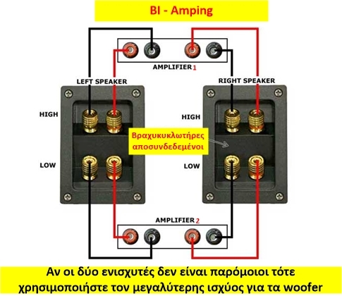

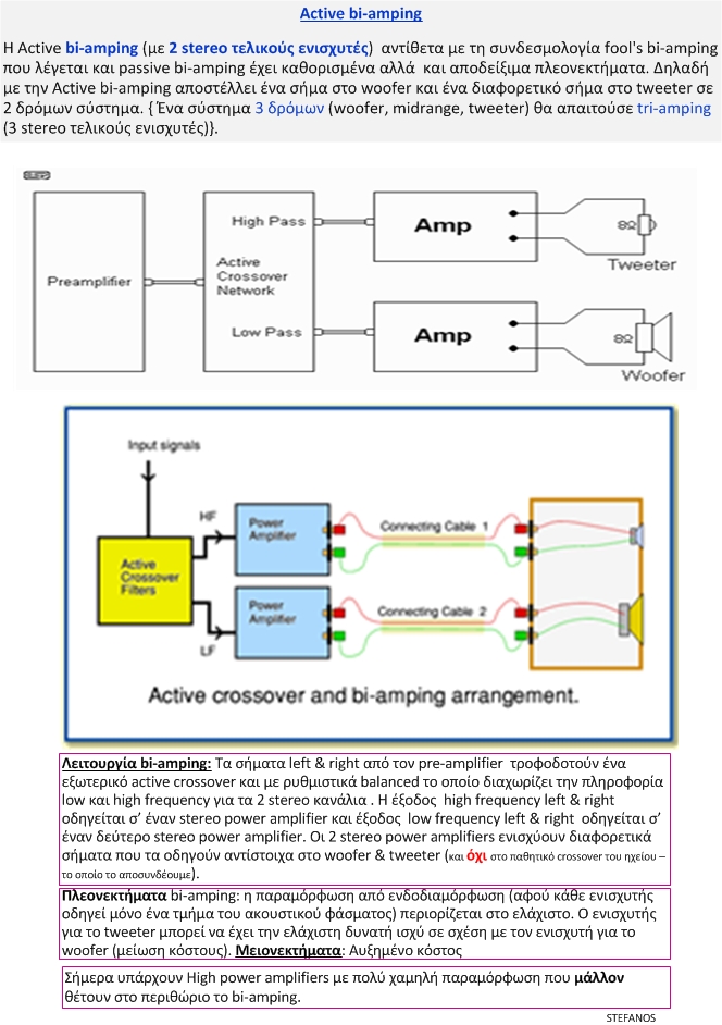

Διπλοενίσχυση - Bi - Amping
Για large-scale audio εφαρμογές πχ σε concerts αλλά και για ενθουσιώδεις μουσικόφιλους του Hi-Fi και κυρίως με χρήση Ηλεκτροστατικών Μεγαφώνων (ESLs)
Τα αυτοενισχυόμενα ηχεία διαθέτουν δικό τους ενσωματωμένο ενισχυτή και είναι ένας τρόπος διενίσχυσης (Bi-amping) με τη διαφορά ότι τα crossovers (Passive Crossovers) βρίσκονται μετά τους ενισχυτές (εκτός αν το αυτοενισχυόμενο ηχείο διαθέτει active crossover – βλέπε τελευταία φωτογραφία).
Η bi-amping με 2 stereo τελικούς ενισχυτές έχει καθορισμένα αλλά και αποδείξιμα πλεονεκτήματα. Δηλαδή με την bi-amping αποστέλλεται ένα σήμα στο woofer και ένα διαφορετικό σήμα στο tweeter σε 2 δρόμων σύστημα. { Ένα σύστημα 3 δρόμων (woofer, midrange, tweeter) θα απαιτούσε tri-amping (3 stereo τελικούς ενισχυτές)}.
Πλεονεκτήματα bi-amping:
Η παραμόρφωση από ενδοδιαμόρφωση (αφού κάθε ενισχυτής οδηγεί μόνο ένα τμήμα του ακουστικού φάσματος) περιορίζεται στο ελάχιστο. Ο ενισχυτής για το tweeter μπορεί να έχει την ελάχιστη δυνατή ισχύ σε σχέση με τον ενισχυτή για το woofer (μείωση κόστους).
Μειονεκτήματα bi-amping :
Αυξημένο κόστος
Σήμερα υπάρχουν High power amplifiers με πολύ χαμηλή παραμόρφωση που θέτουν (?) στο περιθώριο το bi-amping.
Σ’ όλες τις ιστοσελίδες που μελέτησα το bi-amping, αυτό αναφέρεται με active outboard crossover (και ταυτόχρονης αποσύνδεσης ή απομάκρυνσης των εντός των ηχείων passive crossovers) καθώς μ’ αυτά έχεις και δυνατότητες ρυθμιστικών όπως πχ το balance.
