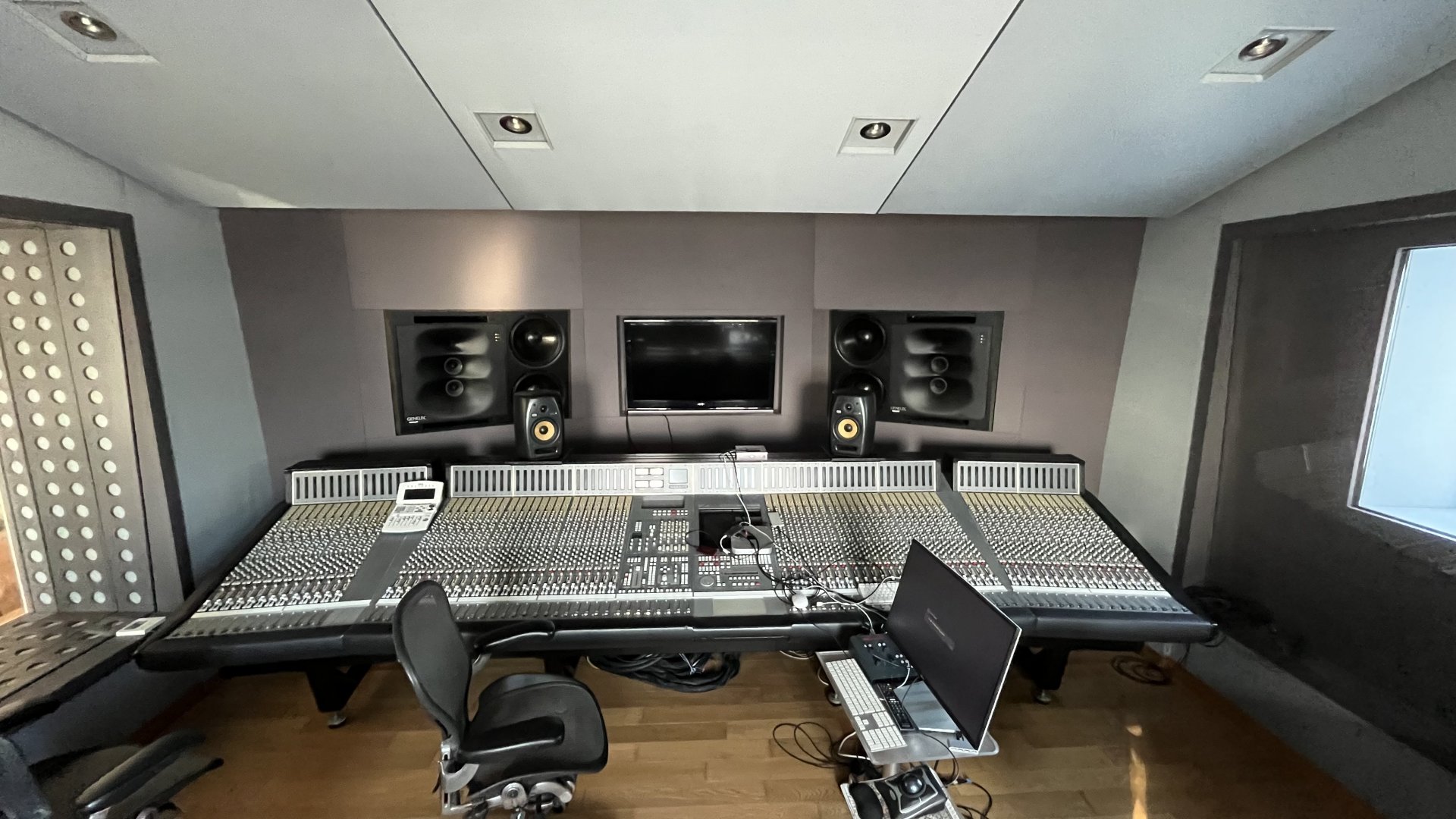

Κάποια στιγμή γνώρισα τον ιδιοκτήτη και όπως καταλαβαίνετε δεν γινόταν να μη ζητήσω το αυτονόητο:p
Η παράκληση μου εγινε δεκτή και πρόσφατα βρέθηκα στον βράχο για μια ακροαση.
Genelec 1035b εντοιχισμένα με 3kw ισχύος σε σωστό χώρο με το noise floor στα τάρταρα.
Απίστευτη εμπειρία..Δεν θα ξεχάσω τις στάθμες που έφαγα στη μάπα με τα άγρια ξεσπάσματα του private investigations.
Την άλλη μέρα στο σπίτι μου εβαλα να ακούσω κάτι απο τα kef xq40 και ακόμα κλαίω.
Οχι,δεν ειναι τόσο χάλια τα Kef,να ναι καλα το dsp.Αλλά γιατι ξέρω οτι στάθμες,δυναμικό εύρος και σωστή αναπαραγωγή χαμηλών συχνοτήτων οπως άκουσα στο studio του rock δεν μπορω να έχω.

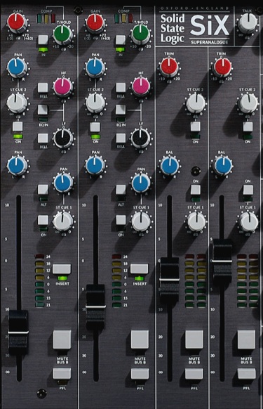

Και βέβαια υπάρχουν. Όλοι όσοι δουλεύουν σε τέτοιες κονσόλες τις ξέρουν καλύτερα και από το όνομα τους. Εξάλλου δεν είναι και τίποτα τρελό, και ας μας φαίνεται ως τέτοιο λόγο άγνοιας.
Ξεκινώντας από κάτω προς τα πάνω, βλέπουμε το fader, αυτό το ρυθμιστικό έντασης.
Κάθετα προς τα πάνω βλέπουμε μια "φέτα" με πολλά ρυθμιστικά, και στο τέλος πάνω πάνω το ψηφιακό vu-μετρο.
Αυτή η κάθετη γραμμή με τα πολλά εξαρτήματα είναι τα ρυθμιστικά επεξεργασίας για έναν ήχο. Μπορεί να είναι mono ή stereo, φωνή, μουσικό όργανο, sound fx σκηνής στην ταινία.
Κάθε ρυθμιστικό δεν κάνει μόνο μια δουλειά, γιατί πλέον στις νέες κονσόλες με το πάτημα ενός κουμπιού αλλάζουν οι δυνατότητες του, στο εύρος της συχνότητας, τη συχνότητα κ.α. στα οποία θα επέμβει.
Μπορείς να επέμβεις στο gain, στο pan, που μπαίνουν που βγαίνουν τα eqs και πολλά πολλά άλλα.
Και όταν αυτά γράφουν fx ή κάνουν κάτι άλλο, ανάβουν και σου δείχνουν ότι κάτι γίνεται.
Η κάθε κάθετη "φέτα", από το fader κάτω κάτω μέχρι το vu-μετρο αφορά έναν ήχο.
Πλέον όλα αυτά είναι συνδεδεμένα και δουλεύουν παράλληλα με τους υπολογιστές. Μπορείς να δουλέψεις και στο ένα και στο άλλο ταυτόχρονα. Εξάλλου σχεδόν όλοι οι μηχανικοί ήχου δουλεύουν με τα faders της κονσόλας και όχι με τα εικονικά της οθόνης.
Υπάρχουν μνήμες να επανέρχονται ρυθμίσεις, όπως και αυτό που πάντα με τρέλαινε στους αυτοματισμούς, να παίζει το τραγούδι ή η ταινία για QC ( Quality Control), και να βλέπεις τα faders να ανεβοκατεβαίνουν μόνα τους, σύμφωνα με τις ρυθμίσεις που είχε το καθένα ξεχωριστά.
Δεν είναι κάτι τρελό. Και νομίζω τώρα κατάλαβες πως δουλεύει και πόσο εύκολο είναι.

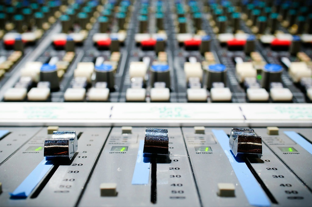

Όταν λέω εύκολο εννοώ πως αν η κονσόλα έχει πάνω 200 ρυθμιστικά δεν χρειάζεται να μάθεις και τα 200. Αν μάθεις μια φέτα είσαι ΟΚ. Τα άλλα ίδια είναι. Μετά υπάρχουν τα master volume και άλλα αλλά δεν μας ενδιαφέρουν αυτά.
Τα χαρτάκια τα έβαζαν για να θυμούνται διάφορα. Όπως στην παραπάνω φωτογραφία πχ έχει μπλε ταινία δίπλα σε κάθε fader. Χωρίς να ξέρω γιατί το έκανε, εικάζω πω με αυτό τον τρόπο, εκτός από σημειώσεις όπως "εδώ είναι η φωνή ή το πιάνο" κλπ, επειδή κάθε ταινία έχει άλλο μήκος, έχει ένα οπτικό σημάδι μέχρι που μπορεί να παίξει καθώς έχει βάλει όρια με το μήκος της ταινίας.
