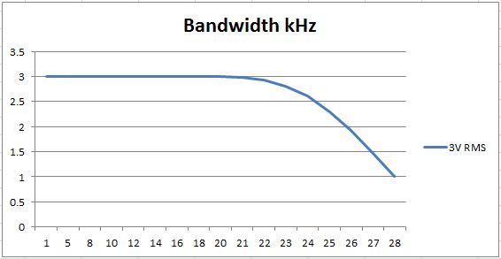

...Για πες λίγο πως μέτρησες χωρητικότητα καλωδίου?
Με το πολύμετρο Tektronix TX3, το οποίο μετρά και χωρητικότητα:
Γύρω στο 2000 που το παρήγειλα από USA ήταν το κορυφαίο (φορητό) της Tektronix και δυστυχώς το μόνο παγκοσμίως που μπορούσε να μετρήσει τάση σε audio συχνότητες χωρίς καμία πτώση τάσης ως 20 kHz (και μου κόστισε τότε 150.000 δρχ - € 450). Ήμουν έτοιμος τότε να πάρω παλμογράφο (κι ακόμα είμαι, με τους τρομερούς ψηφιακούς και οικονομικούς που κυκλοφορούν πια :rolleyes:).
Η απόκρισή του:
Μ' αυτό επιβεβαίωσα και ότι η απόκριση συχνοτήτων στις δύο συσκευές ήταν "σανίδα" (με μικροδιαφορές της τάξης του 0,1 dB πάνω από τα 15 kHz - απολύτως μη ακουστές). Το πολύμετρο έχει και την ευκολία να μετρά τα σήματα και σε σχετικά dB.
H Tektronix απορροφήθηκε πριν πολλά χρόνια από την άλλη κορυφαία του χώρου, την Fluke. Περισσότερα γι αυτό το πολύμετρο (που συνέχισε να υπάρχει ως Fluke 185):
