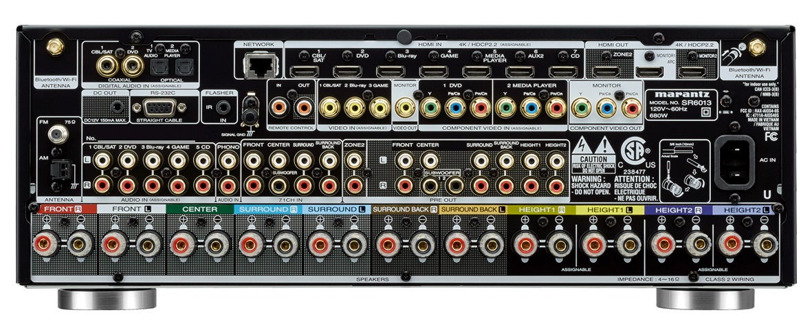

18 Οκτωβρίου 2021 #1 H hamurabi "Επαγγελματίας" Μηνύματα 2.377 Reaction score 201 Παιδια καλησπερα. γινεται να συνδεσω στον ενισχυτη μου bluetooth ακουστικα gia kapoιεσ φορες που θελω να βλεπω ταινια αθορυβος? ευχαριστω
18 Οκτωβρίου 2021 #2 todkos Μηνύματα 1.386 Reaction score 2.830 Όχι , από sr5014 και πάνω υπάρχει αυτή η δυνατότητα
23 Οκτωβρίου 2021 #3 H hamurabi "Επαγγελματίας" Μηνύματα 2.377 Reaction score 201 Παιδια εκανα λαθοςνσυγνωμη. Ton 6013 εχω..
23 Οκτωβρίου 2021 #4 nikosxeng Μηνύματα 3.906 Reaction score 655 Αν έχει έξοδο ακουστικών 3.5mm, υπάρχει στικάκι που δίνει σε ΒΤ, πχ αυτό: Bluetooth Audio Receiver Transmitter BT-008, 3.5mm - Klapstores - Ηλεκτρονικό Πολυκατάστημα στη Θεσσαλονίκη Bluetooth Audio Receiver Transmitter BT-008, 3.5mm Ασύρματη μετάδοση μουσικής από το smartphone, tablet, τηλεόραση ή τον υπολογιστή σας σε οποιοδήποτε klapstores.gr
23 Οκτωβρίου 2021 #5 tanto Μηνύματα 14.056 Reaction score 7.069 https://www.skroutz.gr/s/13886765/TaoTronics-TT-BA09.html
23 Οκτωβρίου 2021 #6 ika News Μηνύματα 18.355 Reaction score 16.520 Πιστεύω ότι αν βάλεις στην έξοδο ZONE 2 ένα BT transmitter, γίνεται.
