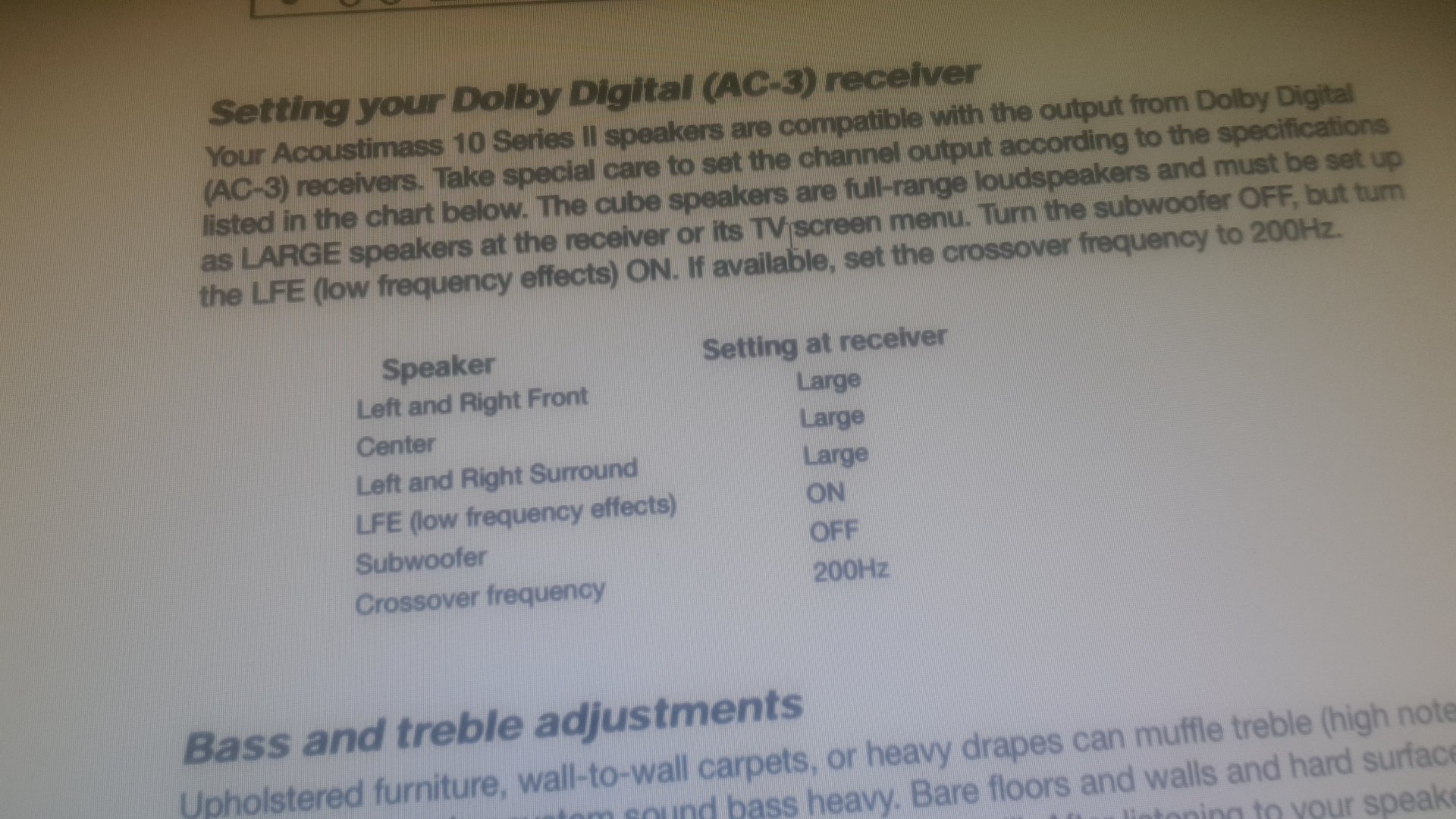

    Βλεπω στο μανουαλ της BOSE οτι πρεπει να ορισω τα ηχεια σαν Large,οτι δεν υπαρχει σαμπ αλλα να βαλω το LFE στο ΟΝ με Crossover frequency στα 200Hz
    Θα παιζει σωστά και στις ατμος ταινιες?

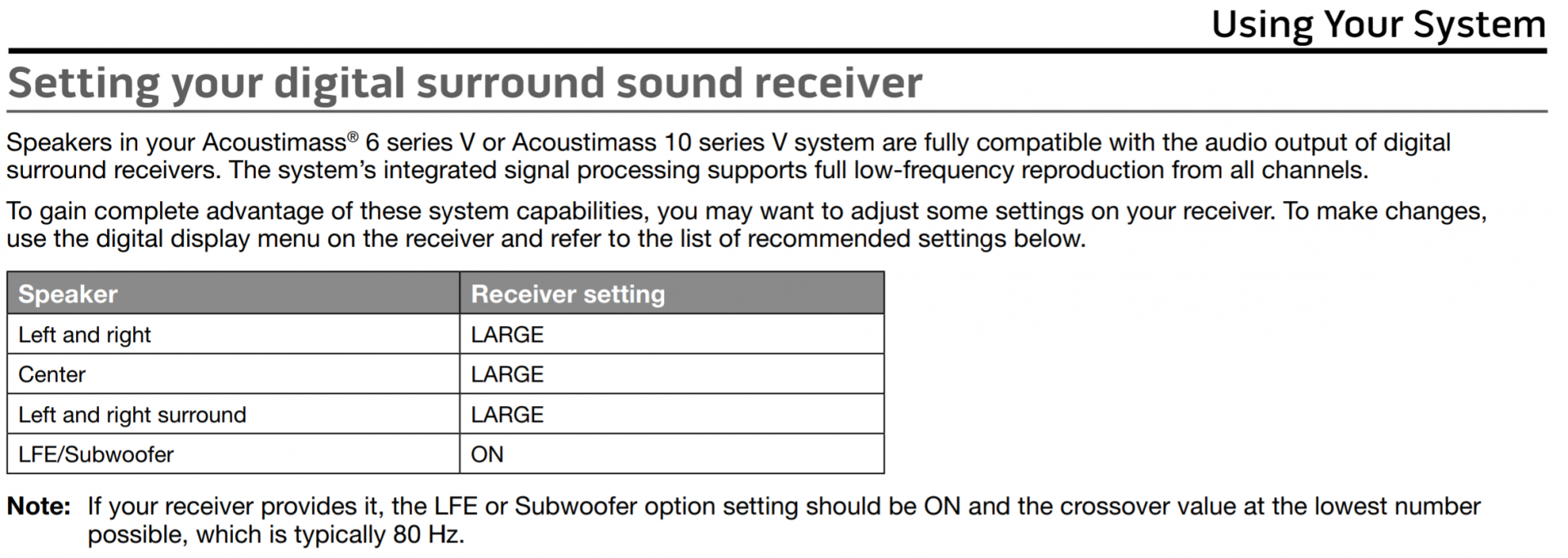

    Πριν προτείνω, κατέβασα και διάβασα το pdf τους. :)
    Προτείνουν στα 80 ή και πιο χαμηλά το LFE.
    Που είναι λογικό.
    Δε ξέρω που το είδε αυτό που λέει ο φίλος, πάντως αν κατεβάσεις το επίσημο user manual των σημερινών 10, αυτά λέει. ;)
