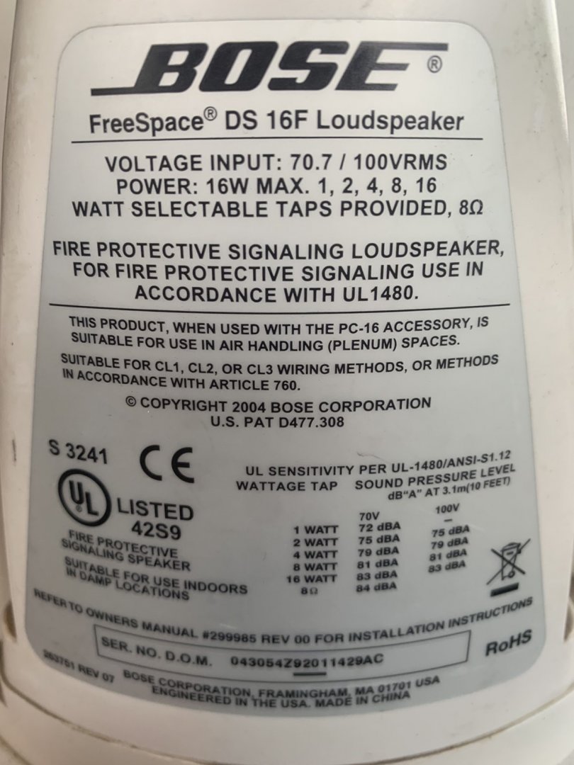

Μία βοήθεια για ένα φιλαράκι που τα «κληρονόμησε» σε ένα πλειστηριασμό και θέλει να τα εγκαταστήσει σε οροφή. Θέλουν κάποιου τύπου ειδικό ενισχυτή για να παίξουν;

Είναι 100βολτα , θέλουν αντίστοιχα 100βολτο ενισχυτή.
Παίζουν συνήθως σε ξενοδοχεία , όπου οι γραμμές εάιναι πολύ μακριές και μπαίνολυν πολλά ηχεία παράλληλα.
Θα πρέπει να παρακάμψει τον μετασχηματιστή των 100v , και να δώσει σήμα απευθείας στο μεγάφωνο.
Αλλέως θα ακούει π@π@ρια.

Γιάννη για ένα μεγάλο εστιατόριο σε ξενοδοχείο είναι. Απλά το φιλαράκι μου είναι κάπως νεκρόφιλος ας πούμε και τα χτύπησε σε μία δημοπρασία στην Ολλανδία🤣🤣

Οταν λέμε 100βολτικό , εννοούμε σύστημα που παίρνει την έξοδο , από τον ενισχυτή και παρεμβάλει έναν μετ/στή που ανεβάζει την τάση στα 100v ac . Μετά στην πορεία κάθε μεγάφωνο έχει τον δικό του μετ/στη 100v σε 30 πχ ή 20 ή 10 , και τροφοδοτεί το μεγάφωνο.
Ετσι όλα τα μεγάφωνα οροφής συνήθως παίζουν το ίδιο βλέπουν το ίδιο φορτίο όπως και οι ενισχυτές , και δεν υπεροδηγούνται οι ενισχυτές.
