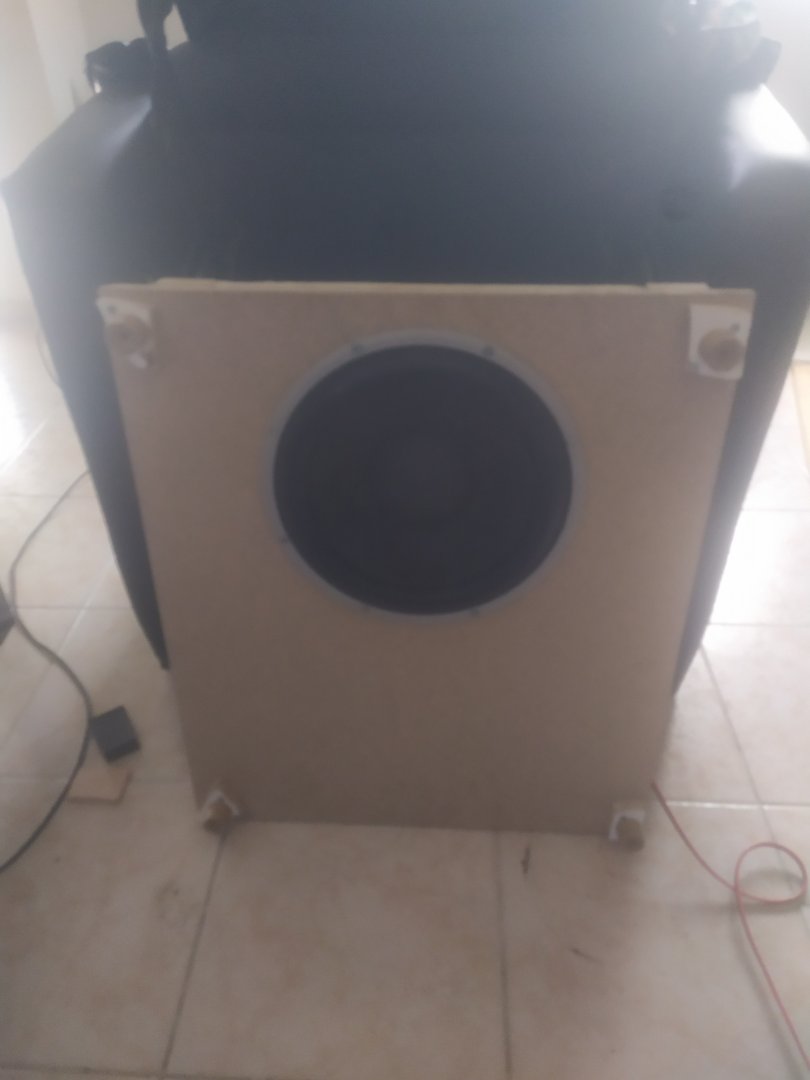

Είδα την ιδέα και μια και μου περισευαν sub και ενισχυτής είπα να το δοκιμάσω.
πηγα λοιπόν και έκοψα ένα ξύλο σε κατάλληλες διαστάσεις και επάνω βίδωσα ένα 12ιντσο.
του έβαλα 4 ποδαράκια και επάνω τοποθέτησα την πολυθρόνα μου.
ε λοιπόν το αποτέλεσμα με άφησε με το στόμα ανοιχτό.
μια και κάτω από 30hz δύσκολα ακούμε αν οι στάθμες δεν φτάσουν σε εξωπραγματικά επιπεδα
αλλα μια χαρα νοιωθουμε τις δονήσεις και ο εγκέφαλος ξεγελιέται.
Είναι πολύ ωραιο στη μουσική σε κοματια με βαθυ χαμηλο αλλα εκεί που τα σπάει είναι στις ταινίες.
Η ισχυς που χρειάζεται είναι πολύ μικρή 60-100watt αφού το μεγάφωνο παίζει χωρίς κουτί και κουνιέται ευκολα.

σταυρο είναι φοβερή αίσθηση δεν το περίμενα.
ακούς πληροφορία που δεν ήξερες ότι υπαρχή.
εντάξει δεν την ακούς ακριβώς αλλα έτσι νομίζεις.
με καναπέδες δουλεύει ακόμα καλύτερα.
ένα 12ιντσο ανά άτομο.
επίσης το ποδαράκια είναι πρόχειρα μέχρι να βρω πιο μαλακα.
Για πες λεπτομέρειες για το πώς, δεν μπορώ να το κάνω εικόνα. Βιδώθηκε κάτω από την πολυθρόνα; Η πολυθρόνα κάθισε πάνω στην βάση; Το πίσω μέρος του μεγαφώνου πού πάει;
4.343
1.765
όχι δεν βιδώθηκε.
είναι λίγο μεγαλύτερο από τα ποδια της πολυθρόνας ώστε να πάτηση επάνω του.
το μεγάφωνο σημαδεύει το πάτωμα και ο μαγνήτης κρύβεται κάτω από την πολυθρόνα.
τα ελατακια που έχω βάλει είναι γιατί ο μαγνήτης έβρισκε από κάτω στο μηχανισμό οποτε με τα δυο εκατοστά που κέρδισα χώρεσε.
επίσης βοηθάνε και στην ακαμψία.
με τόνους που δοκίμασα νοιωθω τη δόνηση μέχρι τα 12hz και αυτό γιατί ο ενισχυτής μου πέφτει κάτω από τα 20hz.
προτιμήστε μεγάφωνα με βαρυ κώνο και μεγάλο xmax.
αν δεν είχα ήδη θα επαιρνα το jbl gt5-12

Άκρως ενδιαφέρον θέμα. Τα γνωστά bass shakers που υπάρχουν εδώ και μερικές δεκαετίες, αλλά ποτέ δεν είχαν την αποδοχή που ενδεχομένως να άξιζαν, πλην κάποιον αιθουσών προβολής.
Δοκίμασε μια μοκέτα ή χαλάκι στο σημείο του πατώματος που <<βλέπει>> το μεγάφωνο και μετέφερε μας τις εντυπώσεις σου.

σε αμερικανικο φόρουμ που πηρα την ιδέα υπάρχουν δεκάδες κατασκευές και κατά γενική ομολογία από άτομα που έχουν ακόμα και τα πανάκριβα crowson ετούτα εδω είναι πιο πειστικά.
το χαλάκι δεν καταλαβαίνω τι ρολο θα παίξει αφού δεν βγάζει ήχο η όλη κατασκευή.
μονο δόνηση μεταφέρει μέσω τις πολυθρόνας.

τα 15αρια είχα κάποτε στον τοιχο.
ξεχνα το στις μποτιες δεν τα πανε καλα.
εγώ δεν μπορώ να καταλάβω
πως τα δίνει να παίζουν τόσο ψηλά
4.343
1.765
προφανώς η αποκριση συχνότητας είναι στρωτή μέχρι εκεί πάνω αλλα αυτό δεν λεει
όλη την ιστορία.
είναι και θέμα γούστου, εμενα μου αρέσουν μεγάφωνα με ελαφρύ κώνο και ισχυρό μαγνητη
PA δηλ για να έχουν ακαριαίο χτύπημα αλλα τέτοιου είδους μεγάφωνα δεν πανε πολύ χαμηλά.
για τα πολύ χαμηλά θες μεγάφωνο με βαρυ κώνο και μεγάλη διαδρομή.
