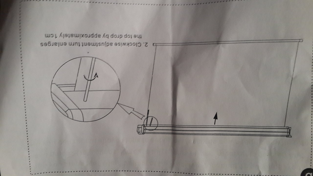

Πήρα την άνω οθόνη.
Πως καλιμπραρο το Ύψος;
Δεν καταλαβαίνω το λιτό manual.
Μου αφήνει μόνο 5cm από επάνω.
Μόνο αυτό είναι;
Ευχαριστώ.

Εννοείς το μαύρο πλαίσιο;Αν είναι αυτή το μαύρο περιθώριο πάνω φτάνει μέχρι τα 8cm.

Αλλά είναι στα 45 χιλιοστά.
Πως κερδιζω και τα υπόλοιπα όπως λες;
Βασικά το διάβασα στα specs στην ιστοσελίδα που επισύναψα. Την οθόνη την έχεις βιδώσει ταβάνι ή τοίχο; Πόσο εύκολο είναι να κατεβάσεις την κάσα πιο κάτω (όσους πόντους χρειαστείς);

Μπήκε σε γυψοσανιδα.
Οπότε δεν μπορώ να παίξω.
Αλλά έχεις δίκιο το max είναι 8cm.
Και εγώ έχω 4,7 περίπου.
Έχει κάποιο adjust στο μανουαλ αλλά δεν το κατάλαβα. Δες την φωτογραφία.
Βασικά δεν υπάρχει αυτός ο ρεγουλατορος που δείχνει.

Έτσι ρεγουλάρισα και τη δική μου. Όπως φαίνεται στο διάγραμμα, στο δεξί άκρο της κάσας πρέπει να υπάρχει μια υποδοχή που περνάς το άλεν για να ρυθμίσεις πόσο κατεβαίνει. Τη διαδικασία της κάνεις (αν θυμάμαι καλά) με την οθόνη κατεβασμένη. Αν όμως έχεις βάλει γυψοσανίδα λογικά δεν θα έχεις πρόσβαση.

Το έκανα.!!
Πιο κρυφό δεν μπορούσαν να το βάλουν;
