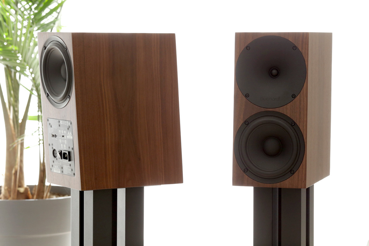

Buchardt audio A500
18.029
59.939
3X150 class D
Ψηφιακό room correction
wireless
ενσωματωμένο DAC
και πολλά άλλα. Τιμή 3500 το ζεύγος ή 3750 με το wireless hub και το remote.

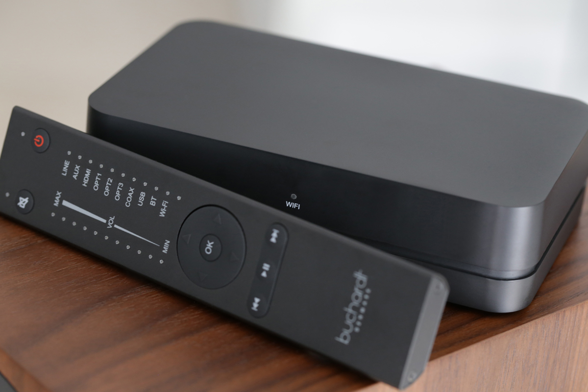

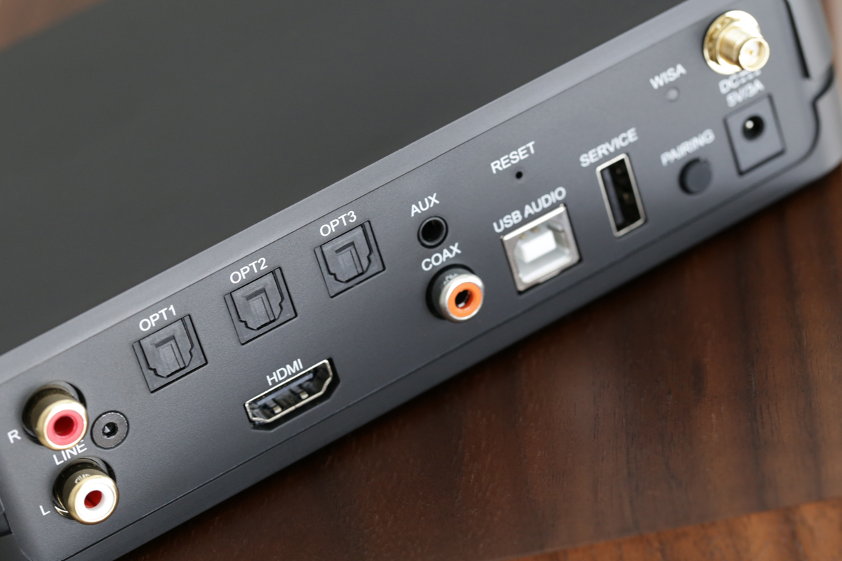

Προσφέρουν ασύρματη διασύνδεση αλλά κι ενσύρματη με διατήρηση του σήματος σε ψηφιακό πεδίο από την είσοδο έως τα μεγάφωνα.Η ασύρματη διασύνδεση με το πρωτόκολλο WISA επιτρέπει ενσωμάτωση έως 7 δορυφορικών καναλιών στο σύνολο.Η δικαναλική έκδοση ειδικά μπορεί να συνδυαστεί με ειδικό διαμεσολαβητή παρεχοντα ευκολίες διαχείρισης κι εξασθενητή για ποικιλία πηγών με έξτρα αντίτιμο γύρω στα 800 ευρά.

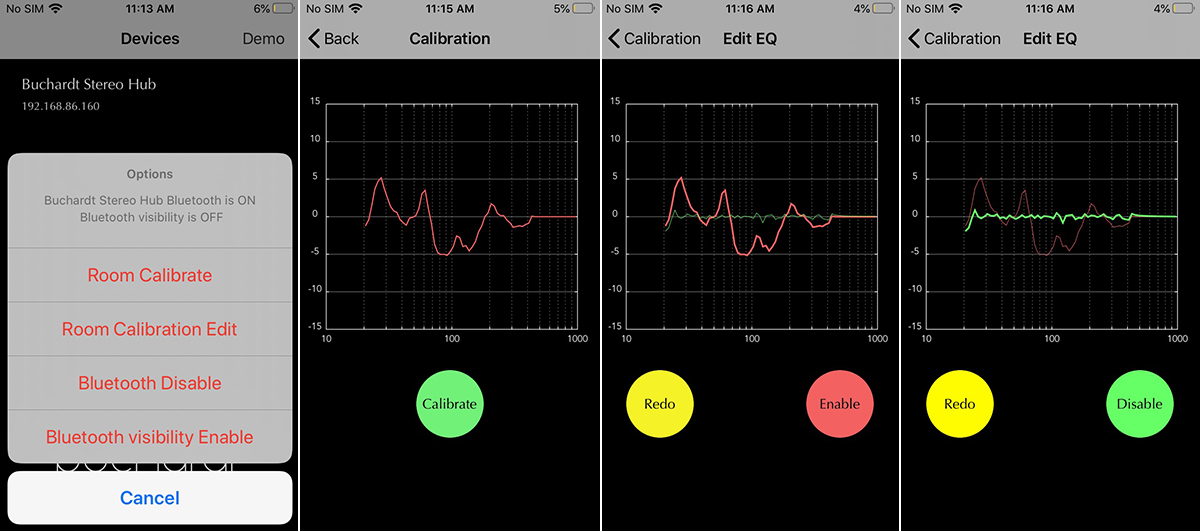

Το ενσωματωμένο λογισμικό τους παρέχει δυνατότητα ισοστάθμισης χώρου στις χαμηλές οκτάβες,με τη μεσολάβηση μικροφώνου αποκλειστικά από iphone κι εύχρηστο τρόπο εφαρμογής - παρεκλίσεις από την τελειότητα μπορούν πάντα να εντοπίζονται,αλλά εδώ υποτίθεται ότι γίνονται για διευκόλυνση των χρηστών.

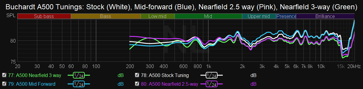

Ενδιαφέρον χαρακτηριστικό είναι η δυνατότητα που δίνεται στο χρήστη να κατεβάσει από τον ιστότοπο της εταιρείας τροφοδοτώντας κατόπιν μέσω USB stick το firmware στην ηχειακή υλοποίηση με διαφορετικά προφίλ λειτουργίας.Θα περιγραφουν αυτά ενδεικτικά για την έκδοση βάσης :

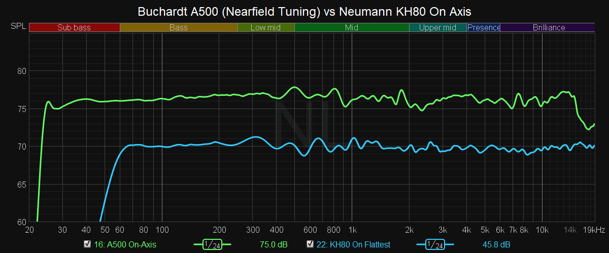

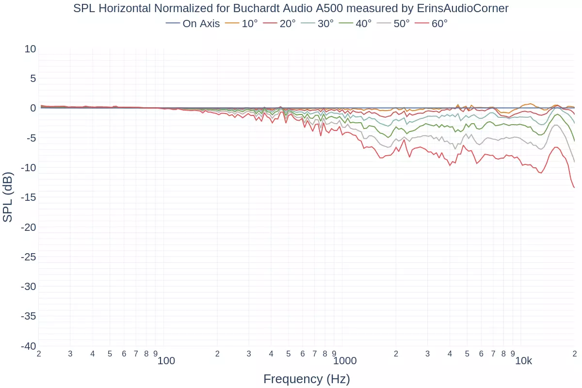

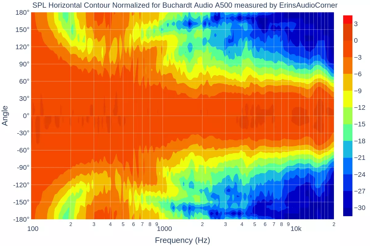

-Στάνταρ ζύγισμα με μπροστινό και πισινό woofer να καλύμπτουν μαζί τις πρώτες οκτάβες και σημείο κρος με το tweeter στα 2800 Hz.Η ηλεκτρονική ρύθμιση στο εύρος απόκρισης μέσω DSP επιτρέπει κάτω όριο γύρω στα 25 Hz.Κανονική προβολικότητα στις μεσαίες οκτάβες με περιορισμό διασποράς σε χαμηλές.
- Ζύγισμα που αυξάνει την προβολικότητα σε μεσαίες οκτάβες,χρήσιμο για χρήστες που θέλουν τα φωνητικά ΄΄in their face΄΄ καθώς και για όσους δεν σκοπεύουν να ενσωμάτωναν κεντρικό ηχείο για παρακολούθηση οπτικού υλικού.

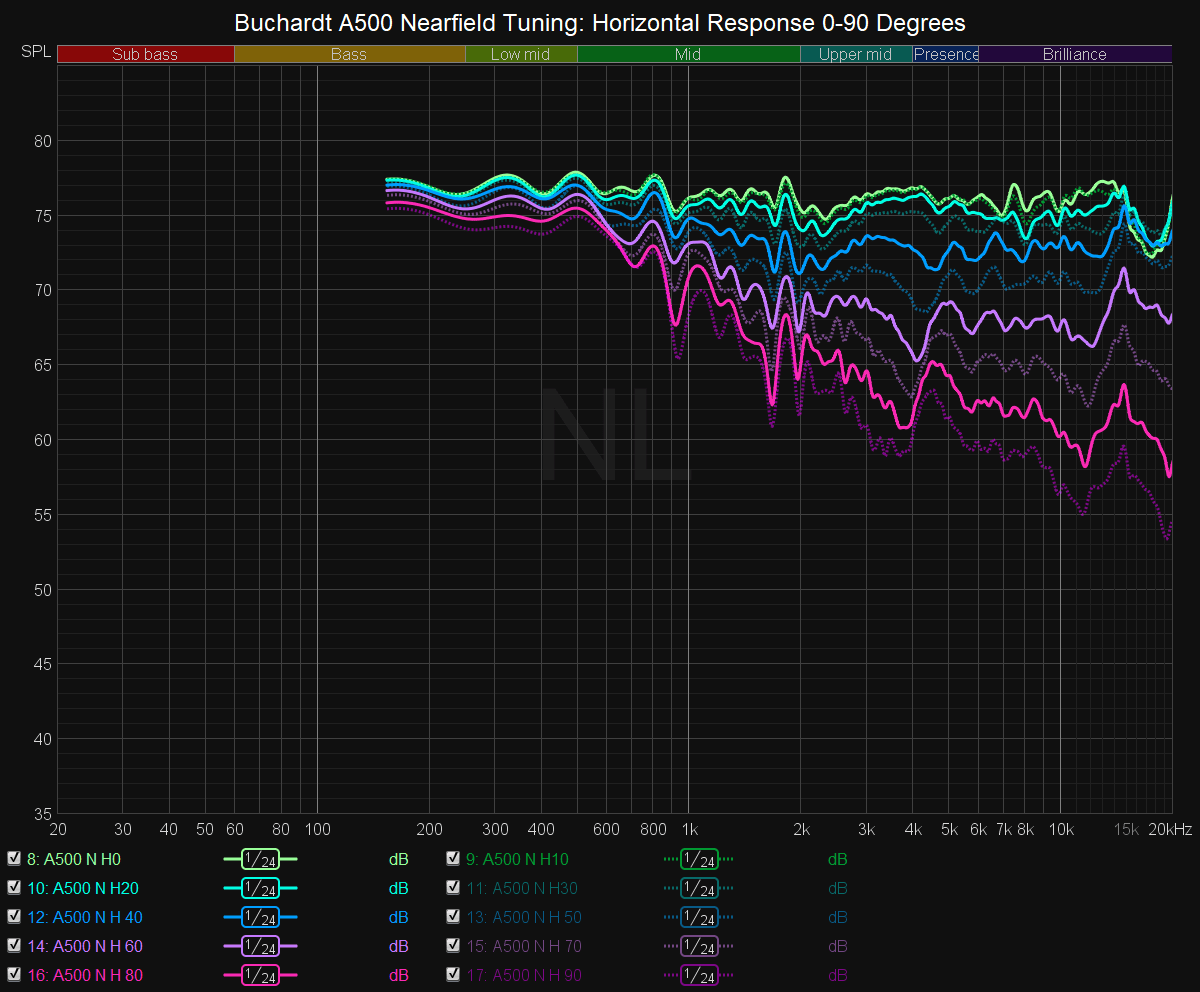

- Ρύθμιση nearfield ακροάσεων με υποχώρηση στις υψηλές και πιθανότατα μικρότερο έλεγχο διασποράς στις μεσοϋψηλές.Κατώτερο δυναμικό εύρος.
- Τρίδρομο προφίλ : το πισινό woofer αναλαμβάνει αποκλειστικά τις πρώτες οκτάβες κροσαριζόμενο με το μπροστινό που αναλαμβάνει μόνο τις μεσαίες και κρος με το tweeter σε κεντρική συχνότητα 3000 Hz.Στόχος η προαγωγή της ευκρίνειας - ιδίως καθώς ανέρχεται η μέση συνεχόμενη στάθμη ακρόασης - στις μεσάιες.Κύριο μειονέκτημα σε αυτή τη ρύθμιση - όπως και στην επόμενη - η άρση του καρδιοειδούς μοτίβου στις χαμηλές.
- Τρίδρομο προφίλ με κροσάρισμα mid & tweeter σε κεντρική συχνότητα 1800 Hz,με στόχο τη βελτίωση στην κατακόρυφη διασπορά,αφού το κροσάρισμα χαμηλότερα αναμένεται να επεμβαίνει σε ζώνη όπου δεν θα έχει ξεκινήσει συμπεριφορά beaming από πλευράς mid...Μειονέκτημα εδώ η μεγαλύτερη επιβάρυνση στο tweeter.

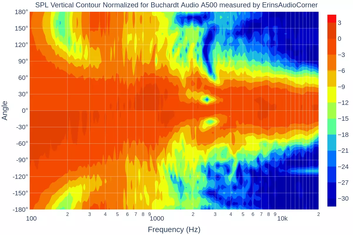

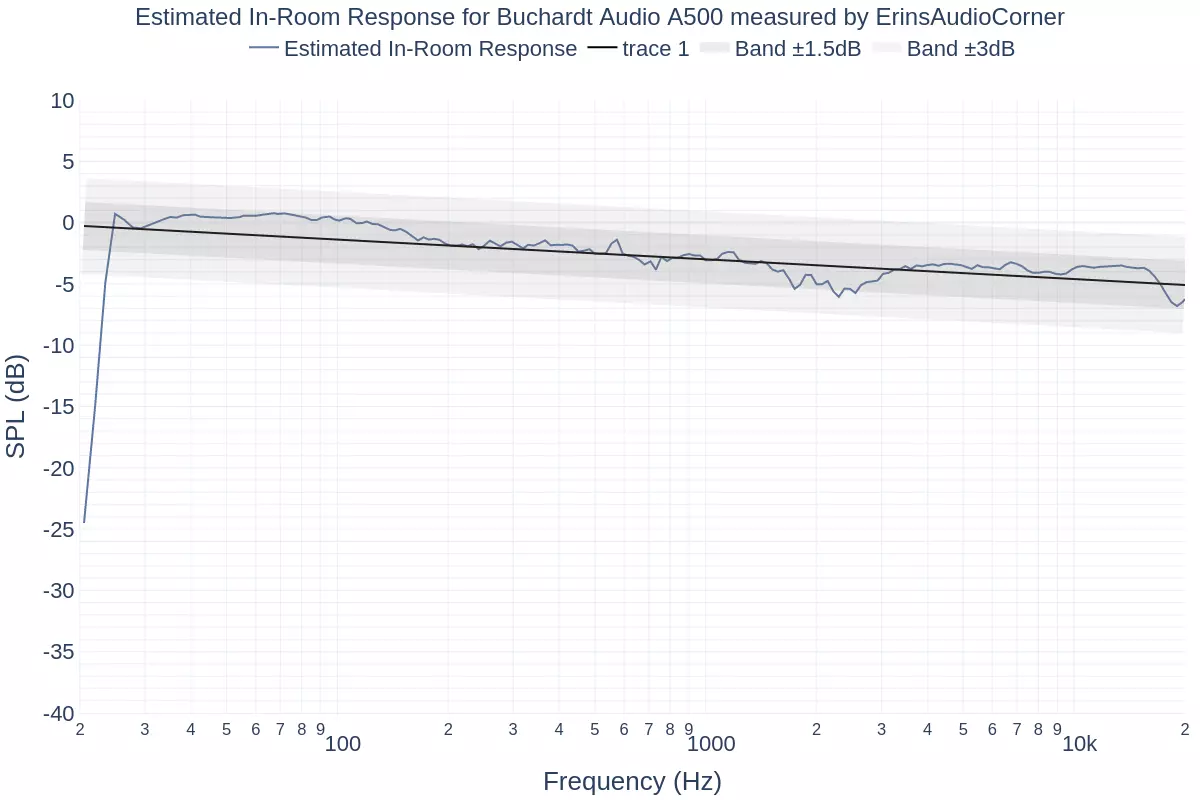

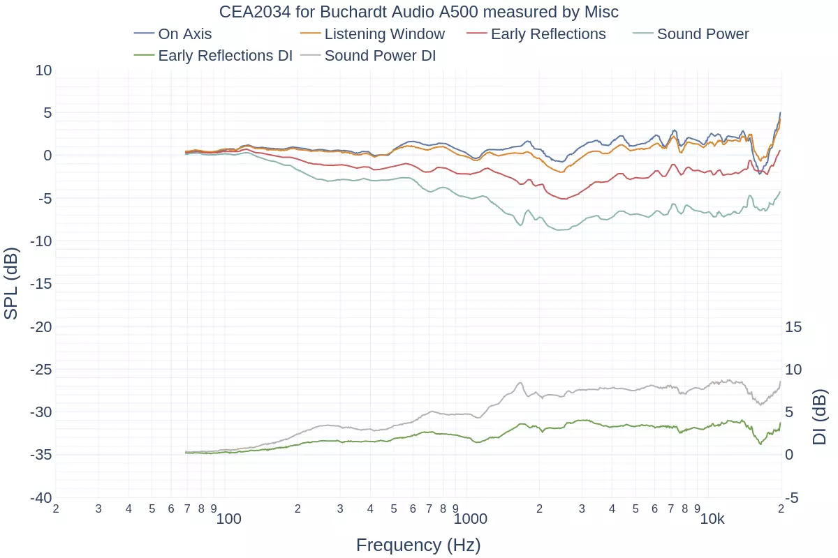

Τα μετρητικά δεδομένα για τη στάνταρ ρύθμιση στο Α500 προδιαθέτουν για καλές επιδόσεις :
