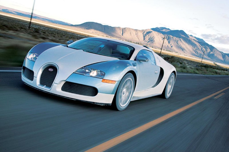

Οι λεπτομέρειες στην εμφάνιση είναι εξαιρετικές και κάθε τμήμα του αμαξώματος δείχνει να έχει διασταλεί, ώστε να ταιριάζει με τη θηριώδη ισχύ, δίνοντας ταυτόχρονα μια εκθαμβωτική υπόσταση στο δρόμο. Σκεφθείτε ότι το μήκος του αυτοκινήτου φτάνει τα 4,46 μέτρα και το πλάτος του δεν είναι μικρότερο από δύο!
Ο κινητήρας, που ζυγίζει 400 κιλά, έχει «στριμωχτεί» στο αεροδυναμικό, αλουμινένιο αμάξωμα της Veyron και έρχεται στη ζωή με, εντυπωσιακή, για το χαρακτήρα του μοντέλου, ομαλότητα. Στο ρελαντί ο ήχος του W16 σε καταβάλλει, ενώ αρκεί ένα ελαφρύ πάτημα του δεξιού pedal για να αποκαλυφθεί μέρος των δυνατοτήτων του.

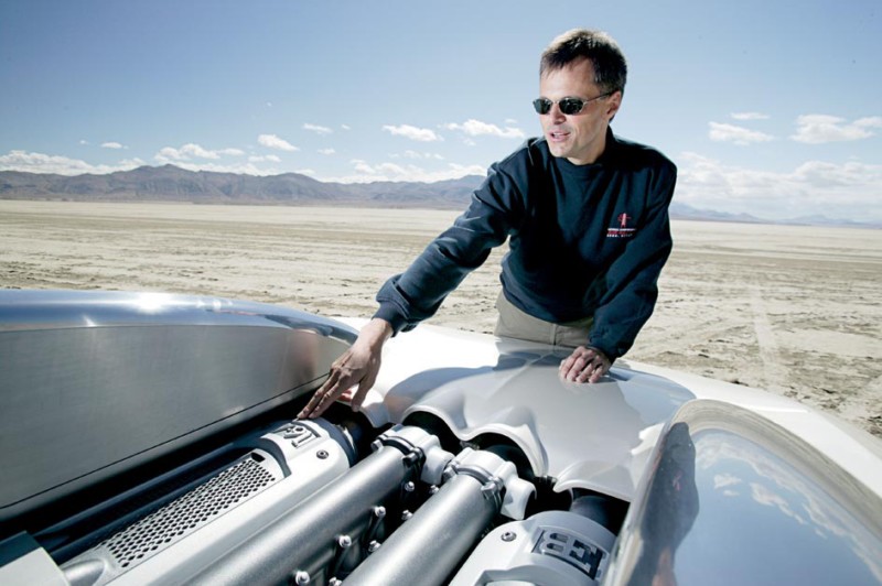

The engine itself is an engineering wonder and includes some interesting new anti-knock sensing. The gearbox and gear-change system are right up to date utilizing dual-wet clutches and twin layshafts. In my opinion, this is the only way to go to attain quick, smooth gearchanges for a vehicle without a manual clutch. Most semiautomatic systems are violent in their application and not very satisfying from a driver's point of view. The Veyron gearchange is fast and extremely well applied. The complete powertrain is a great showcase for the parent company, Volkswagen AG. Another area where the car is pushing boundaries is with its electronic control systems and, in particular, their application. I drove the Bugatti on the road and on the track, which demonstrated just how seamlessly the chassis and powertrain functions have been sewn together.

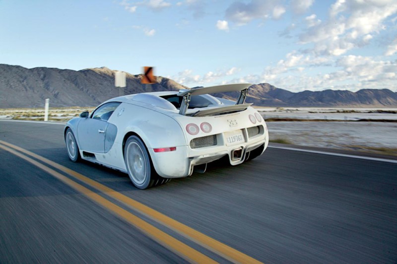

The aerodynamics is interesting and complex. The design and development have been directed at problem-solving in the areas of cooling and vehicle stability. At such high speeds, the basic shape of the Veyron will generate a lot of lift. Add to this a large frontal area and 10 radiators and heat exchangers, and suddenly here's where the 1001 hp [metric horsepower] dissipates at 250 mph! The CDA figure [drag coefficient x frontal area] is at the high end of the scale for rear-engine sports cars. At these sorts of speeds, a massive amount (often three or four times the net figure) of downforce has to be generated to overcome the basic lift in order to achieve the target figure for net downforce. The Veyron is a full ground-effect vehicle like the McLaren F1 and Ferrari Enzo. The downforce increases as a square of the speed, so there are large forces to design for at speeds approaching V max [top speed] — these forces eat into available suspension travel and can cause high-speed stability problems.
Compounding this problem is that ground-effect cars are notoriously sensitive to ride height and pitch changes. I solved these problems on the F1 by having just enough downforce for high-speed stability and by giving the driver a manual control over the rear wing for a 50-percent increase in downforce at lower speeds. The F1 is also designed with an automatic "air brake," which deploys when the chassis ECU detects a certain combination of speed and deceleration. The air brake increases the CD but more important, interacts with the ground-effect forces by increasing the tail vortex and base suction, which results in an increase in downforce of 100 percent and a rearward movement of the aerodynamic center of pressure of about 4 ft., which helps negate the pitch problem. The Veyron uses the McLaren air brake system but also has a hydraulic ride-height control system, which optimizes the ride heights and chassis incidence for different speeds and loads. The F1 goes a little further with automatic brake cooling and fan-assisted boundary control for the rear diffuser.

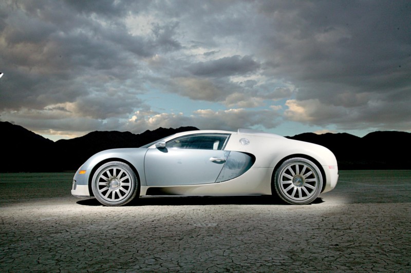

Designing a rear mid-engine supercar is never a simple task and a car with 1001 hp [metric horsepower] multiplies the normal design and development problems by a large factor. The Veyron's design team must be applauded because the starting point was so wrong. Arbitrary targets of 1000 hp and 250 mph and 0-60-mph in under 3 seconds were set at the very beginning of the program. But worse still, a styling model was shown and accepted! This is a bad starting point for any car, but for a high-performance car, it's a disaster.
The Veyron team has done wonders to get where it has today. I can identify with them to a certain degree because with our SLR program, we were also given a "show car" as a starting point — the exception was that we had well researched targets for market positioning, a performance envelope and, most important, an agreed definition of what the car was trying to be. I've probably been a little spoiled in my 40 years of car design where — the SLR apart — every project was absolutely focused with targets and vehicle character totally clear before a model or prototype was even begun. (Nothing in the automotive industry has its function and targets more clearly defined than a Formula 1 car.)
During the McLaren F1 road car program, styling was not started until all the major technical targets were set and all the engineering problems were solved, along with packaging and basic aerodynamic shape.
The styling of the Veyron is growing on me and certainly works much better in the metal. I'm thankful that the stylist was not tempted by the current trend of the ever-more complicated "melting fruit" look! I really like the top engine intakes, which are works of art in their own right. The styling is a wonderful mélange of classic curves and mechanical edges and elements — this should ensure that the car will still look good years from now, and therefore have a chance of becoming a future classic. The extreme rear of the Veyron has some curves good enough to stroke. The rear end is let down only by the "square" exhaust; an exhaust pipe should be exactly what it says! Wheel design is elegant and technical and echoes past Bugattis.

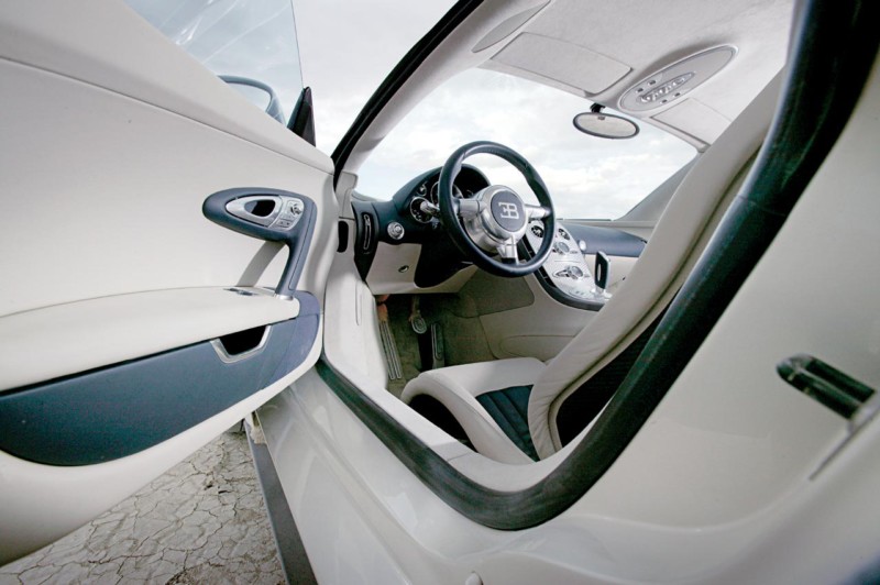

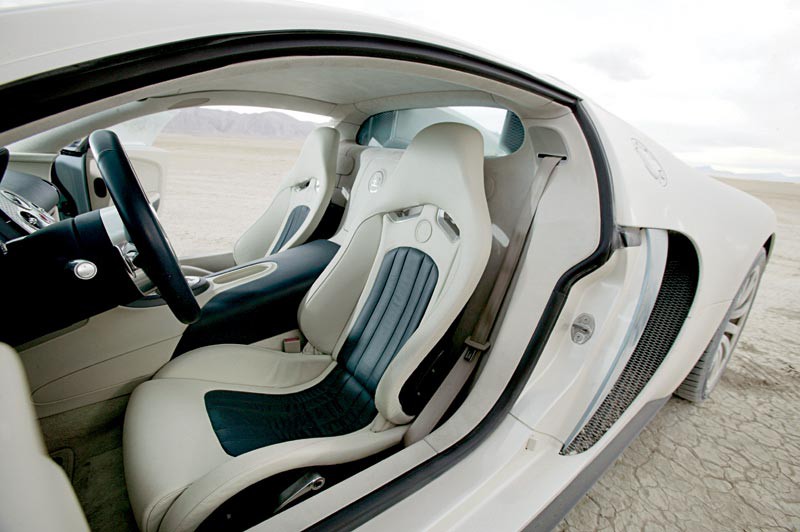

The interior is a strange mixture of simple sports car and over-the-top luxury. The detailing and quality are both fantastic, and the tactile side works very well with a heavyweight feel to the switchgear. Ergonomics has come second place to style with several problems with outward vision and controls.
