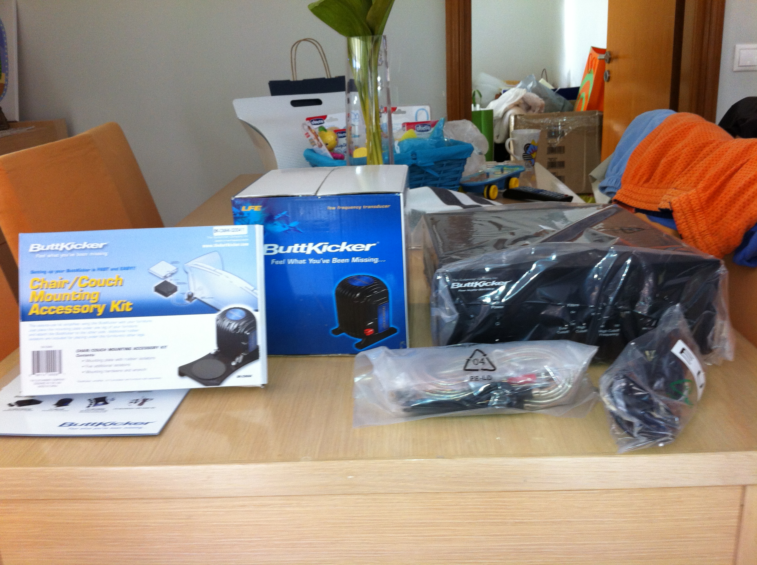

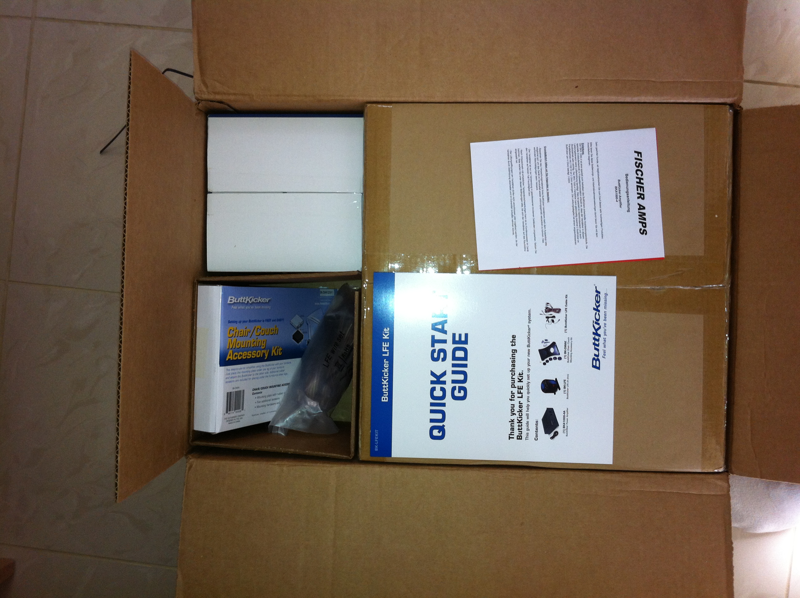

Μια ματιά απο το εσωτερικό της συσκευασίας:
Η ομάδα σε πλήρη παράταξη:

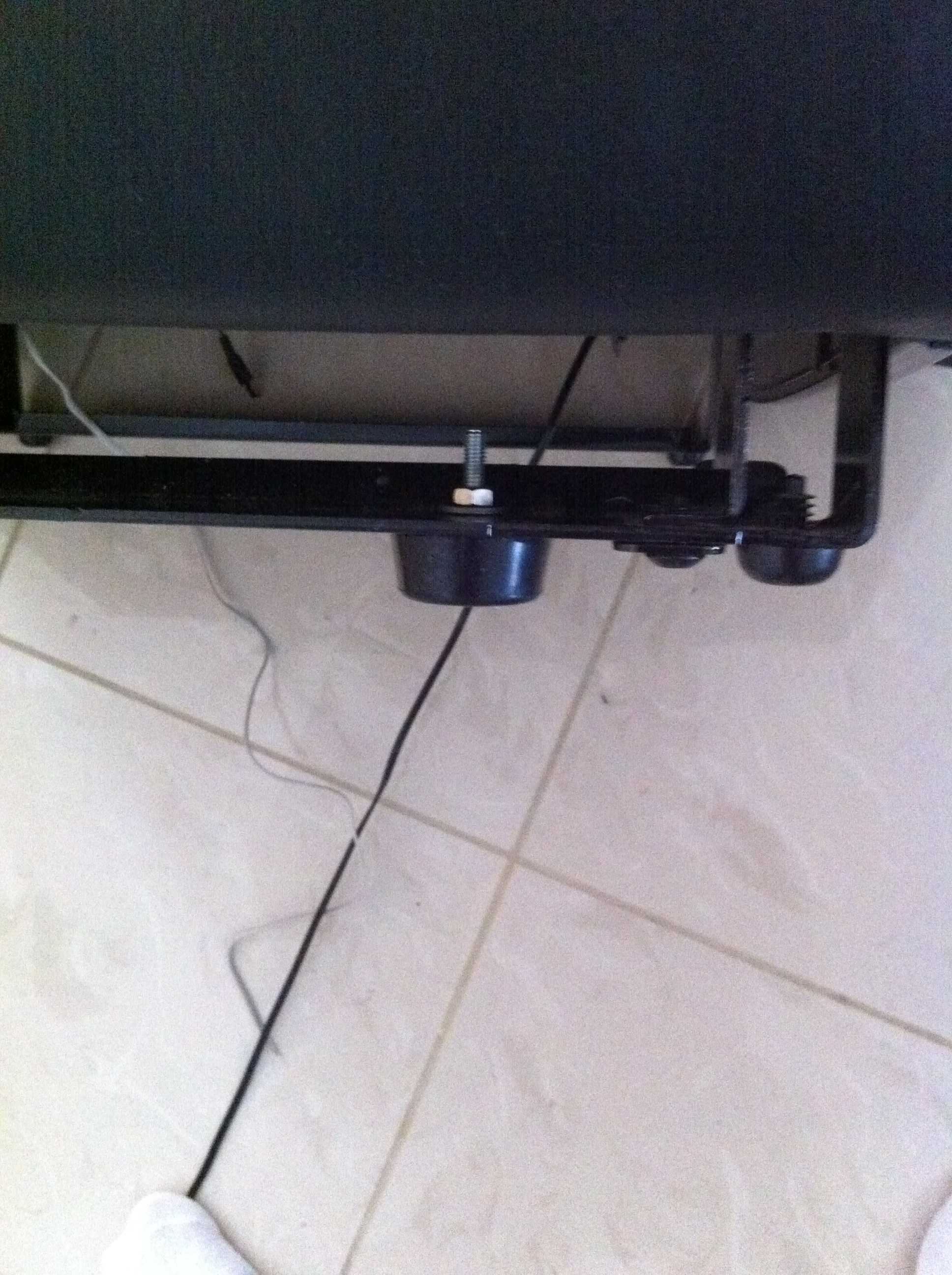

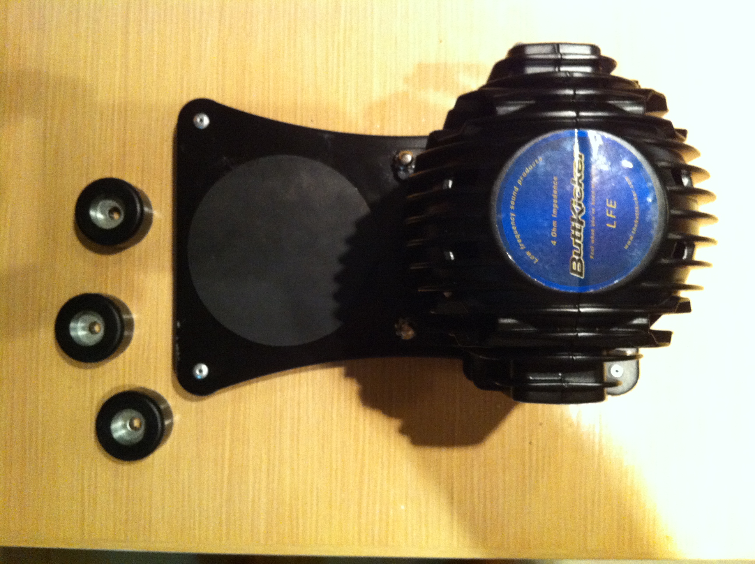

Η ιδέα είναι απλή. Σε όλα τα ποδαράκια (πλην ενός) της καρέκλας ή της πολυθρόνας σας προσαρμόζετε τους λαστιχένιους αποσβεστήρες της φωτογραφίας. Αν μπορείτε να τους βιδώσετε ακόμα καλύτερα (παρέχονται ξυλόβιδες στη συσκευασία). Κάτω απο το ελεύθερο ποδαράκι βάζετε τη συσκευή του buttkicker. Το ποδαράκι αυτό είναι προτιμότερο να είναι ένα απο τα πίσω άκρη.

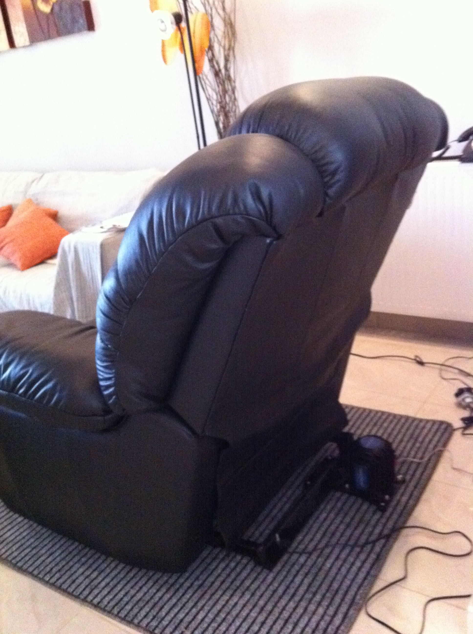

Μετά από εκτεταμένη χρήση του buttkicker, μπορώ να πω ότι η συσκευή τα σπάει! Παραθέτω 2 φωτογραφίες για την εγκατάσταση του.
Ευτυχώς η lazy boy έχει στο πλαίσιο της τρύπες για να βιδωθούν οι λαστιχένιοι αποσβεστήρες. Εναλλακτικά μπορούν να μπουν και χωρίς να βιδωθούν, αν και δεν προτείνεται.
Το buttkicker μπαίνει στην ελεύθερη πίσω θέση.
Η συσκευή έχει δοκιμαστεί κατά iso 32521. Είναι το iso συζύγου και τέκνων!:135:
Πέρασε με άριστα. Η καρέκλα στις πολύ χαμηλές συχνότητες τρέμει σα να έχει γίνει σεισμός 7,5 ρίχτερ. Δίπλα δεν ακούγεται τίποτα. Νομίζω πως είναι το απόλυτο συνοδευτικό για ένα sub.
