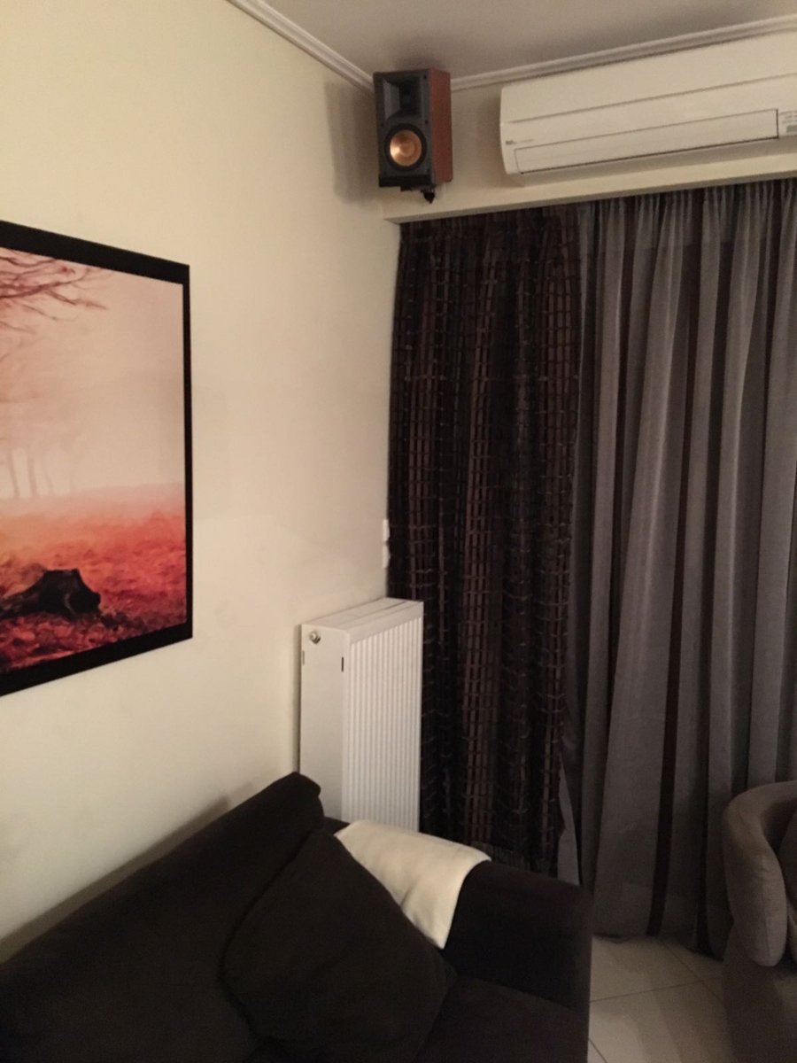

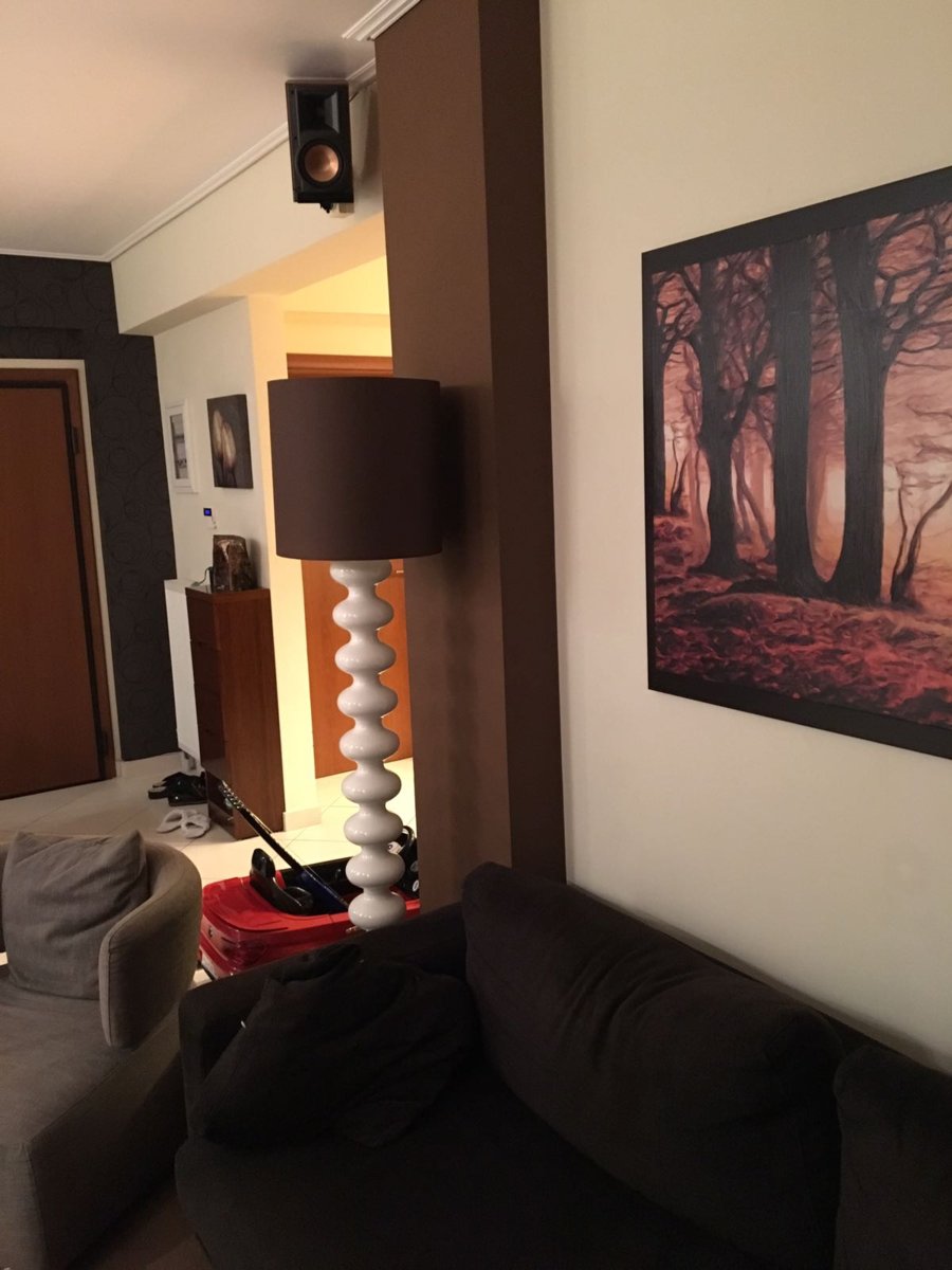

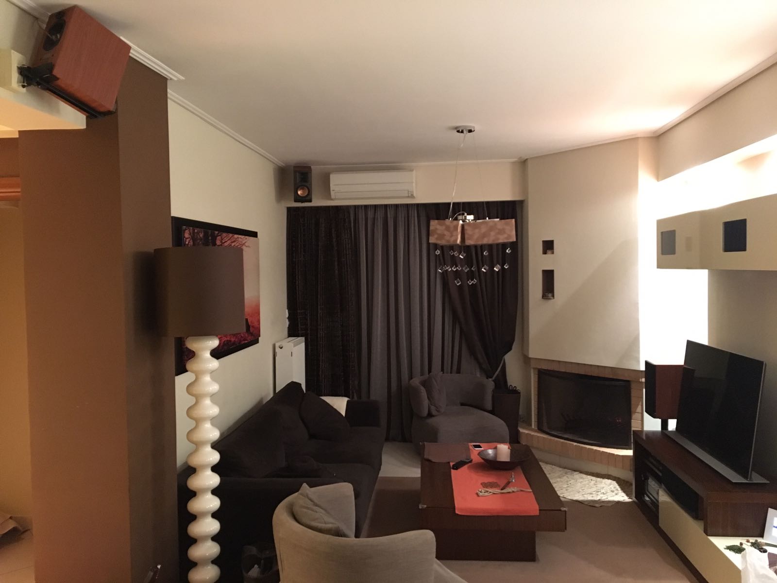

Φίλτατε zizik, για να μην ανοίγω νέο thread μιας και σε βρήκα..... :)
Στον χώρο μου ο καναπές είναι κολλημένος στον πίσω τοίχο. Το ίδιο και τα surround ηχεία σε βάσεις τοίχου, με γωνία και κλίση προς τον καναπέ. Αυτή τη στιγμή είναι στα 2,40 ύψος.
Σε αυτές τις περιπτώσεις ποιό είναι το προτεινόμενο ύψος; Και επίσης το σωστό ηχείο είναι κατευθυντικό όπως τα δικά μου Klipsch RB-51, ή κάποιο διπολικό όπως το R-14S με κατεύθυνση προς τον μπροστά τοίχο?
Και πάλι σε ευχαριστώ.

Σκέφτηκα πως κάποιες φωτό θα βοηθούσαν.
Όχι πως έχω και πολλές επολογές στο χώρο μου...
Μήπως όμως η χρήση των διπολικών που ανέφερα παραπάνω, μου έδιναν πιο σωστό αποτέλεσμα;

Oλοι με τους συμβιβασμους μας ζουμε , εσυ πως τα ακους? ψηλα δε σου ακουγονται και προσδιοριζεις και τη θεση τους?
Εγω σε παρομοια περιπτωση που δεν ηθελα και βασεις δαπεδου τα εβαλα πισω απο τον καναπε στα δυο μετρα τα bipolar της κλιπς και ειναι ο.κ. η ακτινοβολια του διαφορετικου υψους των τουιτερς φερνουν συμπαθητικη απεικονιση ητε οι σφαιρες ειναι απο πισω ητε το ελικοπτερο περναει απο πανω. ....

Μιά χαρά τα ακούω αλλά δεν έχω κάνει άλλη δοκιμή για να μπορώ να συγκρίνω.
Η αλήθεια είναι πως δεν μπορώ να τα κατεβάσω πιο χαμηλά. Είναι θέμα αισθητικής μετά..... Οριακά μπορώ να τα κατεβάσω γύρω στους 5 πόντους ώστε η βάση να έρθει πρόσωπο με τη γωνία του δοκαριού.
Απλά η απορία μου είναι, αν αντικατασταθούν με μικρά δίπολα της klipsch, αν θα έχω καλύτερο αποτέλεσμα. Και αν ναι τότε σε πια θέση θα έπρεπε να μπουν και με τι κατεύθυνση?

Εκει πανω πως θα ακουσεις ηχο που υποτιθεται ερχειαι απο πισω? παρε μια ιδεα ...
τωρα λογω τοιχου θα πανε ποιο μπροστα ετσι η αντανακλαση με τον πισω τοιχο για να σου δωθει η ψευδαισθηση οτι ερχονται και απο πισω ηχοι , να σε κυκλωνουν δηλαδη, αποστασεις υψος σου ειπα παιζει και ο τυπος του ηχειου , τα νεωτερα bipolar της εταιριας εχει τα τουιτερς στο ιδιο υψος, οπως και να εχει αν μπορεις να συμβιβαστεις περιπου στα δυο μετρα και 40-50 εκατοστα απο τον πισω τοιχο και βλεπεις με δοκιμες και τρυπες, ακριβιες θα σου πει ο zizik που εχει περασει πολλα σταδια δοκιμων..

Με κάλυψε ο SOCO. :)
Η μόνη περίπτωση να έχεις καλύτερο αποτέλεσμα είναι να κατέβουν αρκετά χαμηλότερα, πράγμα που απ' ό,τι βλέπω δε γίνεται.
Είναι πολύ όμορφο, μην αγγίξεις τίποτα. :thumbsup:
