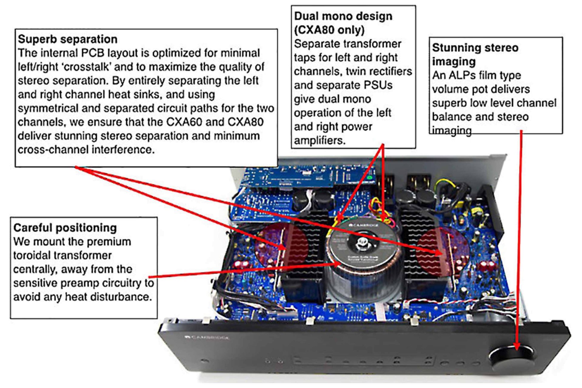

Καλησπέρα στο φόρουμ. Έχω έναν ενισχυτή Cambridge Audio cxa80. Πριν από 6 μήνες παρουσίασε πρόβλημα στην ένταση όταν άνοιγα τον ενισχυτή στη χαμηλή ένταση το ένα ηχείο ακουγόταν περισσότερο από το άλλο και όταν κουνούσα το κουμπί της έντασης ακουγόταν ένας περίεργος ήχος (ένα χουτς χουτς στα ηχεία) Στις πιο ψηλές εντάσεις ο ενισχυτής έπαιζε κανονικά χωρίς να έχω κάποιο πρόβλημα. Όταν τον ξαναέβαζα χαμηλά για λίγο ήτανε μια χαρά και μετά πάλι το ένα ηχείο ακουγότανε λιγότερο. Ρώτησα ένα φίλο που ασχολείται και μου είπε ότι μπορεί να είναι το ποντισιόμετρο. Πήγα τον ενισχυτή στο Εξουσιοδοτημένο Service στην εταιρεία Audio vision Art, όπου μου είπανε ότι έχει πρόβλημα μία πλακέτα του ενισχυτή και πρέπει να αλλαχτεί. Έτσι και έγινε αντικαταστάθηκε με κόστος 150 ευρώ. Λεπτομέρειες για την πλακέτα δεν ξέρω. Μετά από 6 μήνες κι ενώ ο ενισχυτής δεν είχε δουλέψει σχεδόν καθόλου μου ξανακάνει ακριβώς το ίδιο πράγμα. Ο ενισχυτής δούλεψε περίπου στις 5 ώρες και το περιβάλλον που βρίσκεται δεν έχει ίχνος σκόνης. Επίσης τα ρεύματα του είναι τέλεια είναι συνδεμένος σε ένα online UPS, οπότε και αποκλείω το ενδεχόμενο να μου δημιούργησε πρόβλημα η ΔΕΗ. Τέλος, να τονίσω ότι ο ενισχυτής δεν έχει δουλέψει ποτέ πάνω από το ένα τρίτο της έντασης του και όλες οι καλωδιώσεις είναι μια χαρά. Τι λέτε να φταίει? Ευχαριστώ πολύ εκ των προτέρων για τις απαντήσεις σας

Λοιπόν ακούστε τι παρατήρησα. ο ενισχυτής παίζει κανονικά σε χαμηλή ένταση και η είσοδος γίνεται από usb σε σύνδεση με υπολογιστή. οταν επιλέξω πηγή σύνδεση σε με το usb και το ξαναπατήσω τότε το ένα ηχείο ακούγεται χαμηλότερα, με το που πειράζω το κουμπί έντασης τότε ο ήχος ξαναφτιάχνει. εάν πάλι επιλέξω άλλη πηγή εισόδου τότε πάλι ακούγεται περισσότερο το ένα ηχείο από το άλλο, ξανά πειράζω το κουμπί έντασης και ξαναφτιάχνει. Οπότε πιστεύω ότι δεν φταίει το κουμπί έντασης αλλά κάτι άλλο γιατί εάν δεν πειράξω την πηγή εισόδου είναι μια χαρά ο ήχος.
Άνοιξα τον ενισχυτή αλλά δυστυχώς δεν γίνεται να του βάλω κάπου σπρέι γιατί είναι σφραγισμένο. είναι αυτό του παρακάτω link

Ο ενισχυτής σου έχει μέσα πέντε πλακέτες σχετικές με τον ήχο συν μία της πρόσοψης.
Δύο είναι τα τελικά στάδια ήχου, μία της προενίσχυσης, μία οι ψηφιακές είσοδοι και μια οι αναλογικές.
Ποια ακριβώς είχε το πρόβλημα σου είπαν;
Το ποτενσιόμετρο σου είναι κλειστού τύπου από μεσαία σειρά της Alps. Δεν μπαίνει μέσα καθαριστικό επαφών (και όχι WD-40), φυσιολογικά.
Το να χαλάσουν δύο τόσο σύντομα είναι εντελώς απίθανο.
Το ποτενσιόμετρο με την πλακέτα προενίσχυσης συνδέεται με καλωδιάκα και φισάκια.
Ενδέχεται κάποιο πιν να έχει μετακινηθεί μέσα στο φυσάκι του και να μην κάνει πάντα επαφή.
Μπορείς, με τον ενισχυτή εκτός λειτουργίας, να τα πιέσεις απαλά από πάνω με κάτι αιχμηρό.
Τα είδα μέσα και τα πάτησα. Όλα είναι στη θέσει τους. Όχι δε μου είπανε πια πλακέτα αλλάχτηκε. Δεν είχανε αλλάξει ποτενσιόμετρο. Μίλησα μαζί τους και που είπανε ότι δεν ξέρουνε τι είναι και να τον πάω να τον δούνε και ότι θα το φτιάξουνε με πολύ μικρό κόστος. Έτσι μου είπανε και την προηγούμενη φορά και πήγε 150 ευρώ. :(
