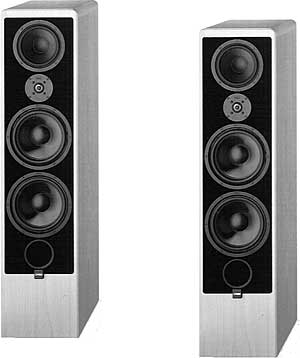

Έχει κάποιο μέλος γνώμη άποψη για τα ηχεία του τίτλου; δεν εννοώ τα τεχνικά χαρακτηριστικά τους αλλά αν έχει προσωπική εμπειρία/επαφή βλέπετε έχω δεχθεί μια πολύ δελεαστική προσφορά για να τα αποκτήσω αλλά δυστυχώς δεν υπάρχει δυνατότητα ακρόασης, ξέρω είναι αρκετά παλιό μοντέλο (μου αρέσουν τα vintage hifi) αφού κυκλοφορούσε από το 1998 - 2008 αλλά γενικά διάβασα πολύ καλές κριτικές στο νετ και ψήνομαι.
Ας σημειωθεί ότι η μόνη χρήση που θα έχουν εάν επιλεγούν είναι αποκλειστικά για ακρόαση μουσικής σε δικάναλο σύστημα.
Για τα μέλη που δεν τα γνωρίζουν και για να μην ψάχνουν:
Nom./Music power handling: 200 / 350 watts
SPL: (1 watt/1m) 89 db
Frequency response: 18...30.000 Hz
Crossover frequency: 300 / 3.500 Hz
Woofer: 2 x 220 mm (9''), polypropylene
Midrange: 1 x 180 mm (7''), polypropylene
Tweeter: 1 x 25 mm (1''), aluminum-manganese
Nominal Impedance: 4...8 ohms

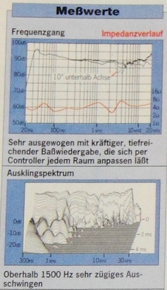

Συνηθως οι ενισχυτες που εχουν πολυ στιβαρη τροφοδοσια ειναι καταλληλοι για γεφυρα σε δυσκολα φορτια .
Aλλη μια φορα ..μετα νιπτω τας χειρας μου...:)
Το ηχειο εχει ονομαστικη αντισταση 4 ωμ ,και λογικο λογω της παραλληλης συνδεσμολογιας 2 8ωμικων μεγαφωνων, δεν παυει να ειναι ονομαστικη ομως που σημαινει οτι οσο και ομαλη να ειναι θα εχει τις βυθισεις σε καποιο φασμα χαμηλων συχνοτητων...
Ενας ενισχυτης σε γεφυρωμενη λειτουργια βλεπει τη μιση ονομαστικη αντισταση στην προκειμενη 2 ωμ και στις βυθισεις ακομη παρακατω... :)
Ειμαι σχεδον σιγουρος οτι σε στερεο λειτουργια θα παιζει καλυτερα ενας ενισχυτης απο δυο σε λειτουργια μονο, θα εχει καλυτερο df, αρα και οδηγηση και ασφαλεστερη λειτουργια.
Η καλυτερη επιλογη θα ηταν διπλοενισχυση (αν υπαρχει τετοια δυνατοτητα,ειδα υπαρχει)αν ηθελες να εκμεταλευτεις τα μεγιστα τους...
Αν ακομη επιμενεις ενας 2κιλος c02 πυροσβεστηρας καλο ειναι να υπαρχει εκει κοντα...:cautious:

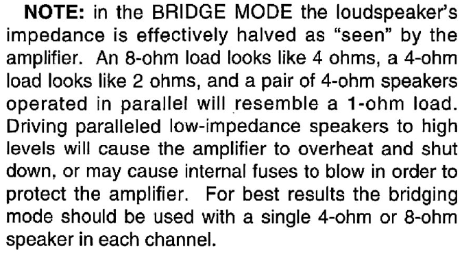

Η πρώτη φωτό είναι το γράφημα αντίστασης του ηχείου σε όλο το φάσμα συχνοτήτων λειτουργίας του και όντως κάνει κάποιες βυθίσεις μέχρι τα 3Ω, η άλλη φωτό είναι από το μανουάλι του ενισχυτή και σύμφωνα με αυτό ο ενισχυτής σε mono λειτουργία σηκώνει 4ωμο ηχείο με ασφάλεια άρα δε νομίζω να χρειαστώ πυροσβεστήρα:)

Απορώ, πώς γράφουν τέτοια ανυπόστατα πράγματα οι ίδιοι οι κατασκευαστές, αν δηλαδή αυτό το note προέρχεται από κατασκευαστή...
793
1.152
Κι όμως είναι παρμένο από το owner's manual του ενισχυτή δεν το έβγαλα απ' το μυαλό μου.
Όταν θα παραλάβω τα ηχεία (έκλεισε η ανταλλαγή) θα δοκιμάσω και τους 2 τρόπους σύνδεσης (διενίσχυση & bridged) και βλέπουμε σε ποιον θα καταλήξω.

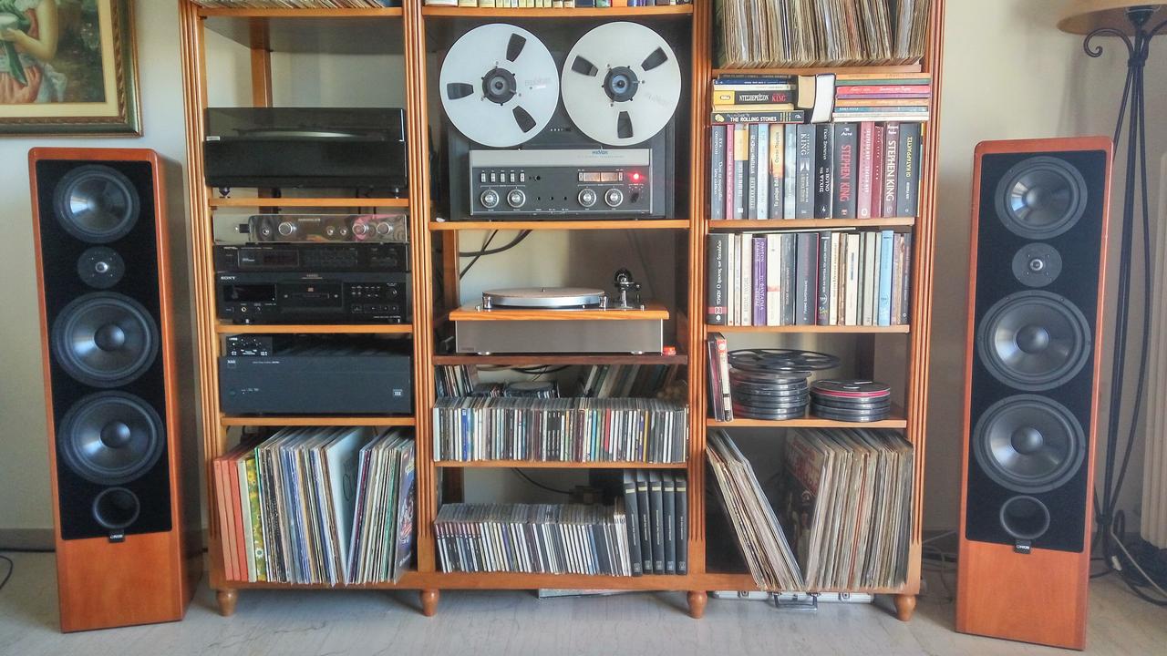

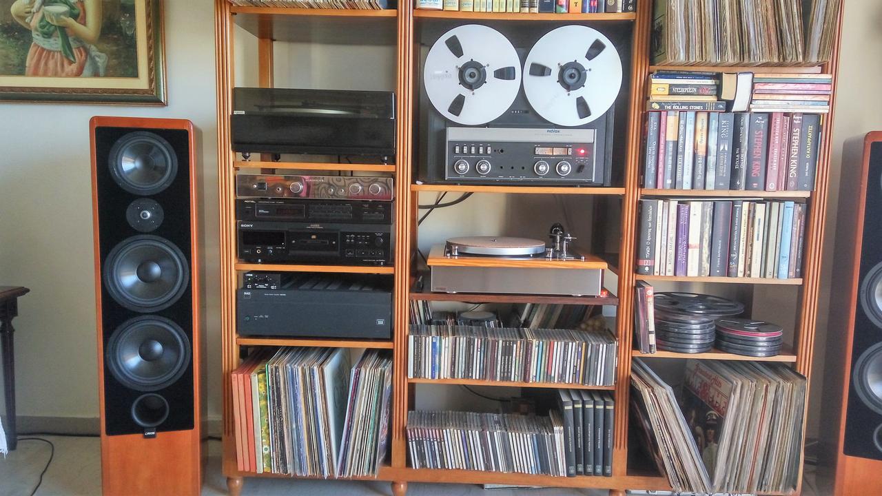

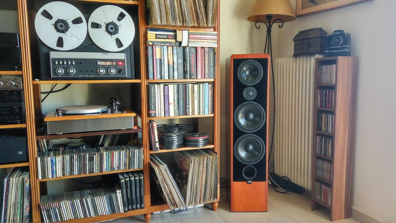

Πάει ήδη μια εβδομάδα που τα Canton πήραν επάξια τη θέση των αγαπημένων Xanadu δυστυχώς δεν έχω αυτή τη στιγμή το χρόνο για να αναπτύξω τις πρώτες μου εντυπώσεις οπότε θα αρκεστώ να πω πόσο δίκιο είχε ο Κόγιας όταν είπε πως θα εντυποσιαστώ από το χαμηλό τους:):):) και να προσθέσω τη λεπτομερή σκηνή που δημιουργούν.
'Ετσι!! χαμόγελο μέχρι τ' αυτιά που λένε δε χορταίνω να ακούω μουσική, άσε που έχω βαλθεί να ψάχνω για ακρόαση κομμάτια με έκταση στις χαμηλές για να γουστάρω:D
