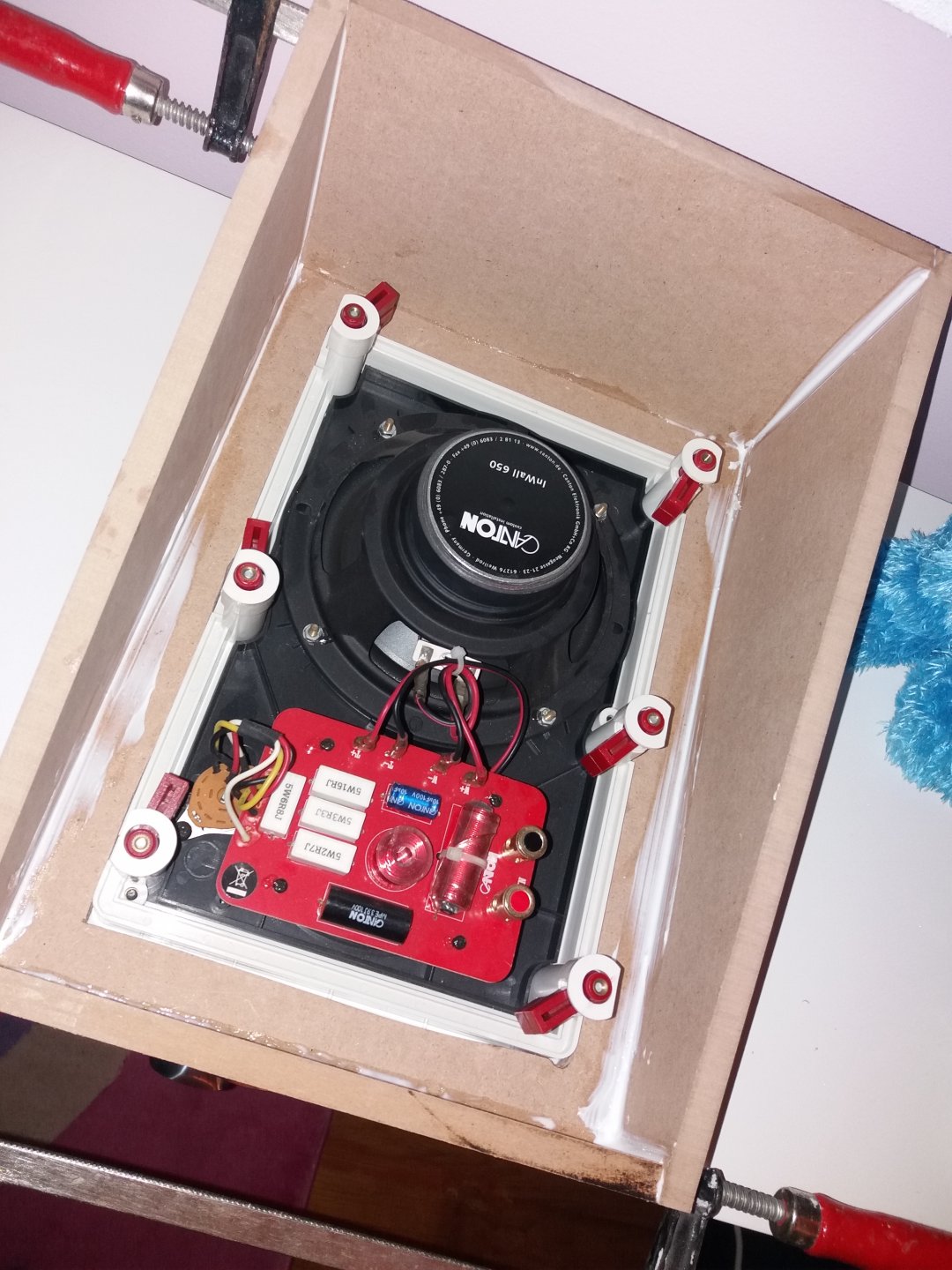

canton in wall 650 μετατροπή σε on wall

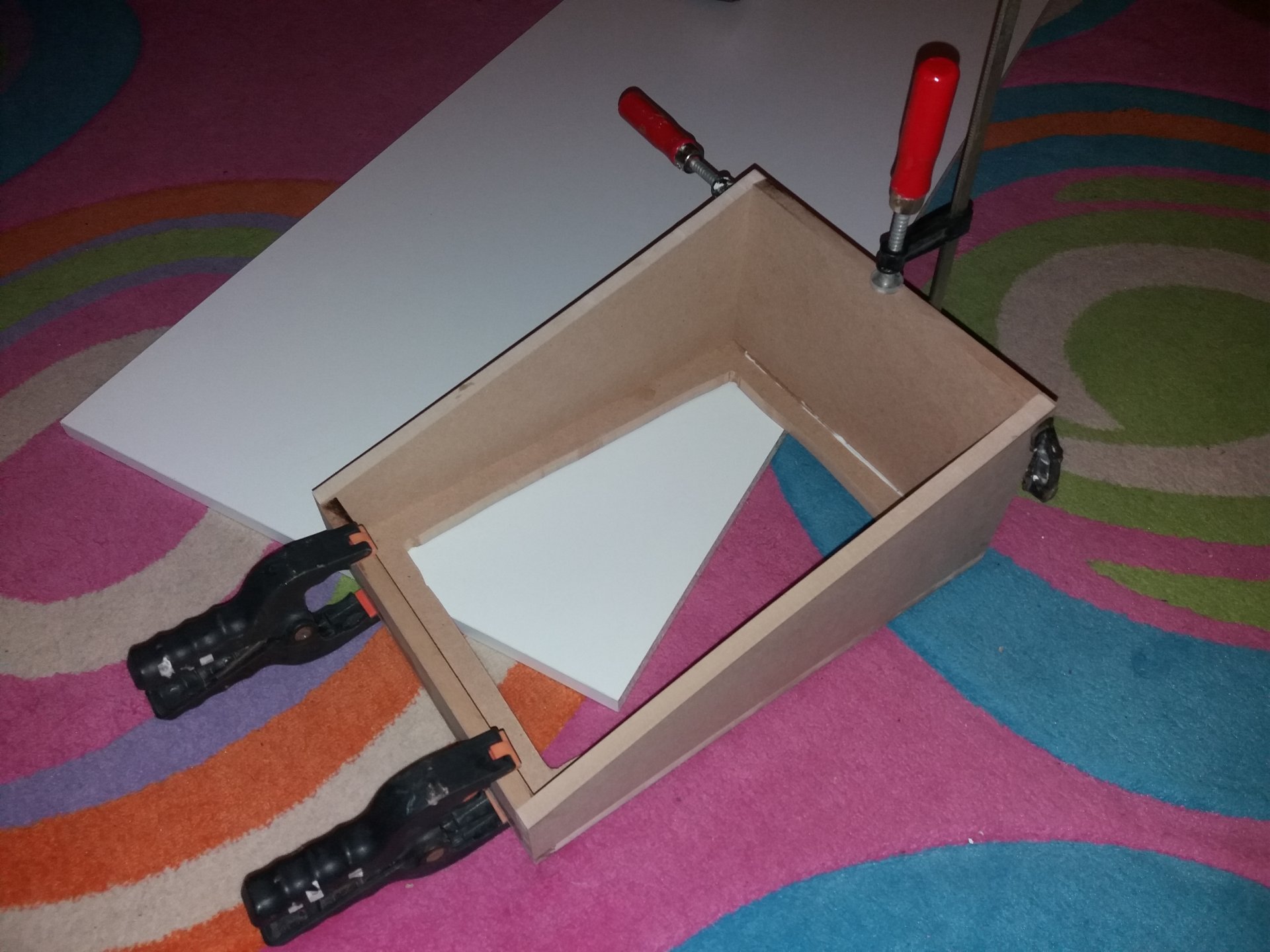

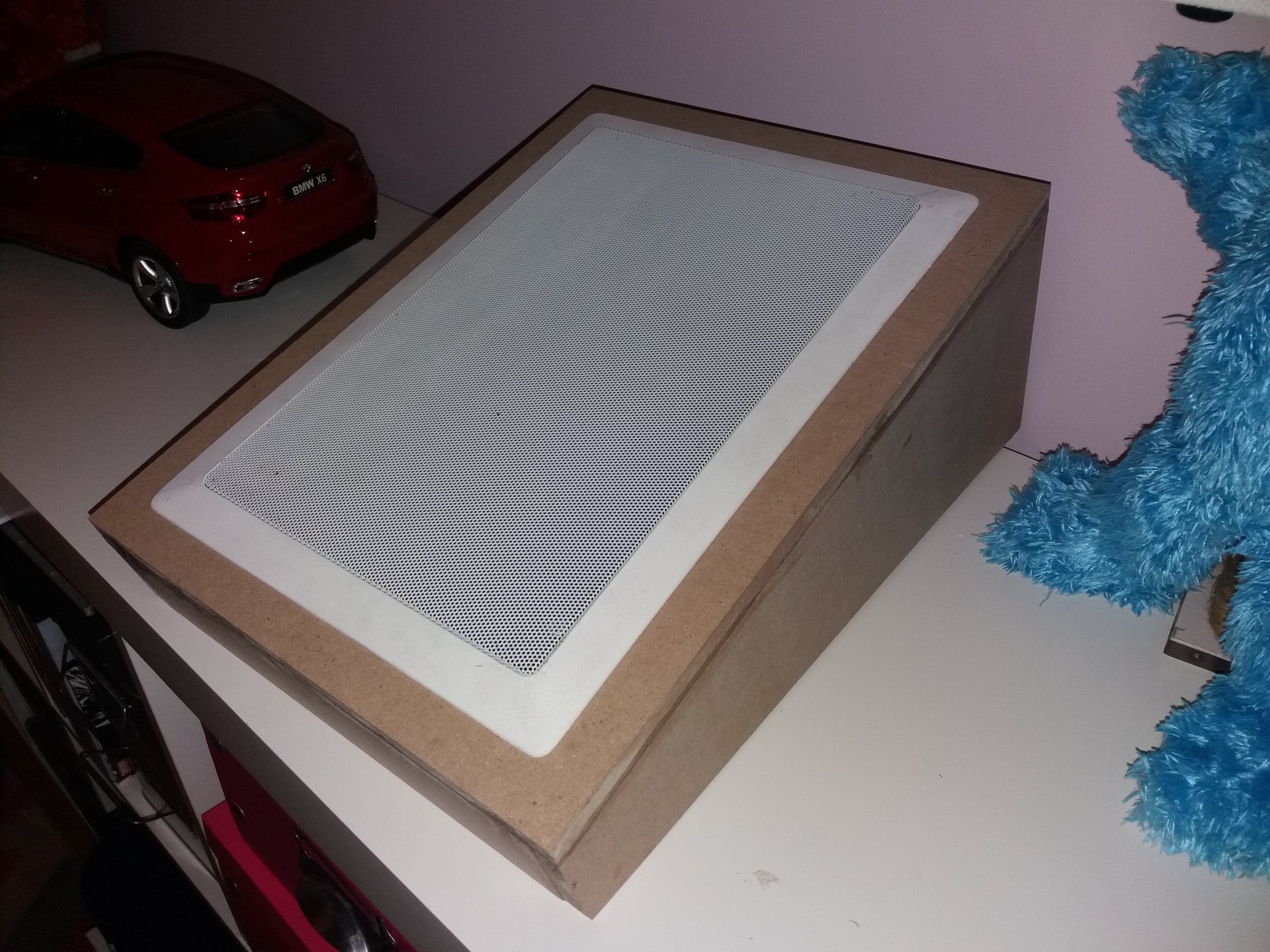

Μία και το ηχείο είναι απλά εξαιρετικό λέω να του φτιάξω μια φωλιά για να κάτσει εκεί κάπου στο δέντρο που πρέπει...
Μέτρησα και έφτιαξα λοιπόν σε διαστάσεις που με βολεύει οπτικά και όχι τα λίτρα που πρέπει κλπ..
Θέλω να ρωτήσω αν μπορώ να τα κάνω με όλη χαμηλών και που πρέπει να τοποθετηθεί..
Έχει κλίση στις 20 μοίρες για να μπει ψηλά..
Διαστάσεις 38χ27
Με 17 πόντους βάθος..
Δυστυχώς πρέπει να γίνει μια τρύπα μικρή να περνούν τα καλώδια..

Το <<όλη χαμηλών>> να υποθέσω πως είναι <<οπή χαμηλών>> και αναφέρεσαι σε <<συντονισμένο σωλήνα>>. Σωστά?
Ακριβώς.. τι διάμετρο.. που η τοποθέτηση. Και πόσο μέσα η σωλήνα..
Η απλά μια τρύπα με σωστή διάμετρο με γυαλοχαρτισμενες ακμές..

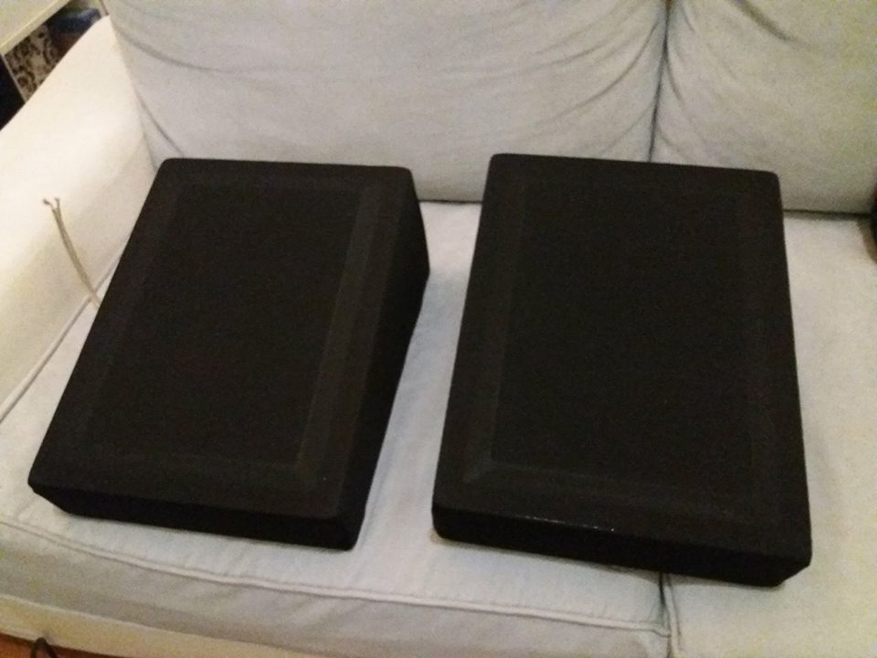

Ωραία κουτάκια! :hi:
Ευχαριστώ ζιζικο.
Έχουν ακόμη δουλειά.
Τρίψιμο βάψιμο κλπ..
Άλλο δίλλημα αυτό..
Άσπρα. Μαύρα. Η καφέ...
Χμμ δεν υπάρχει απάντηση σε αυτό που ρωτάς...
Οι διαστάσεις του σωλήνα, σε μια σχεδίαση ανάκλασης χαμηλών, είναι συγκεκριμένες.
Υπολογίζονται βάσει του χαμηλού που μπορεί να δώσει το μεγάφωνο, στα λίτρα της συγκεκριμένης καμπίνας.
Η δική σου κατασκευή δεν έχει κάτι τέτοιο.
Επιπλέον, αν ένα μεγάφωνο είναι κατάλληλο για κλειστή καμπίνα ή συντονισμένη το λένε τα χαρακτηριστικά του.
Για το δικό σου μεγάφωνο χαμηλών αποκλείεται να βρεθεί κάτι σχετικό.
Η σωστή σειρά θα ήταν να μετρηθούν οι παράμετροι Thiele-Small του μεγαφώνου σου και μετά να αποφασιστεί η όποια κατασκευή.
Δεν νομίζω πως αξίζει τον κόπο.

Θα το κάνω τελικά κλειστού τύπου. Είδα γενικά πως η εταιρία ακόμη κ στα ηχεία της με χαμηλό βάθος 10 εκατοστών έχει αυτή την εφαρμογή κ στα specs δίνει απόκριση από 45 Hz.
Αυτό το κουτί έχει και κάποια παραπάνω λίτρα συν το θετικο του ότι δεν είναι παράλληλο.

Μην περιμένεις η Canton να γνωρίζει κάτι παραπάνω για αυτά τα ηχεία, πόσο μάλλον για τις μονάδες.
Η απόκριση χαμηλά αλλάζει αναλόγως του όγκου.
Κάποιες εταιρίες αναφέρουν κάποια στοιχειώδη απόκριση αν τοποθετηθεί σε πολύ μεγάλο όγκο, όπως μια γύψινη κατασκευή ταβανιού, ή σε κάποια λίτρα.

Ουτως η αλλως κοβονται ψηλα αυτα τι ψαχνεις να βρεις...καντο κλειστο ,πλατη βαλε ποιο λεπτη να κερδισεις λιγο ογκο (θα βαλεις?)και μια στρωση ελαφρυ απορροφητικο ...
Θα βάλω απορροφητικό εκείνο το άσπρο το μαλλί :).
Πλάτη Ναι θα βάλω αλλά πάλι στο 1.2 cm.
Όλα τα κομμάτια στο 1.2 τα έχω επιλέξει να αποφύγω τυχόν κακοτοπιές...

Γράφουν κάποια πράγματα στο περίπου, που λίγο έως πολύ ισχύουν για όλα τα παρόμοια.
Δεν υπάρχει απόκριση από 45 Hz.
Που το μέτρησε και είδε τα 45?
Πίστεψε με πως ούτε ο Κινέζος που τα έφτιαξε έχει ιδέα περί τίνος πρόκειται.

Αυτής της λογικής μονάδες θέλουν αρκετά μεγάλες καμπίνες.
Για σωλήνα ανάκλασης ούτε κουβέντα.
Για κλειστή καμπίνα θα έλεγα τουλάχιστον 25 λίτρα.
Αν τοποθετηθούν σε πολύ μικρή καμπίνα θα βγάλουν έναν έντονο συντονισμό λίγο πάνω από τους 100 hz και αμέσως μετά θα <<κρεμάνε>>.

πρόχειρα που τα έβαλα παίζουν πολύ καλά..
αργοτερα θα τα βαλω πανω στον denon να δω που θα τα κοψει και τι εκουαλαιζινκ θα τους κανει...

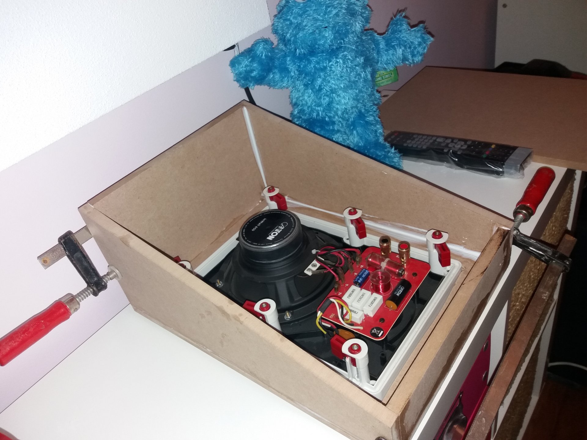

Πως θα τα στερεωσεις?
θα βαλω και πλάτη, οπότε θα μπει κανονικά το σιδεράκι στερέωσης ..
η πλατη θα ακουμπά όλη στον τοίχο
[DOUBLEPOST=1517428637][/DOUBLEPOST]πάντως αν τα κόψει στους 80-90 κύκλους θα είμαι υπέρ ευχαριστημενος ..

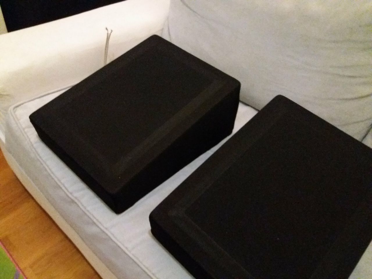

Τα γυαλοχαρταρισες στις ακμες? αμα το ειχες βαψει και ενα χερι μαυρο πριν ,απλο πλαστικο δεν θα φαινοταν απο μεσα το ξυλο...
Αντε καλα τρυπηματα !!:)
2.806
1.391
ναι ακμές δεν υπάρχουν..
το πέρασα βερνίκι απλά ..
στην πράξη όπως το κοιτάω είναι κατάμαυρο...

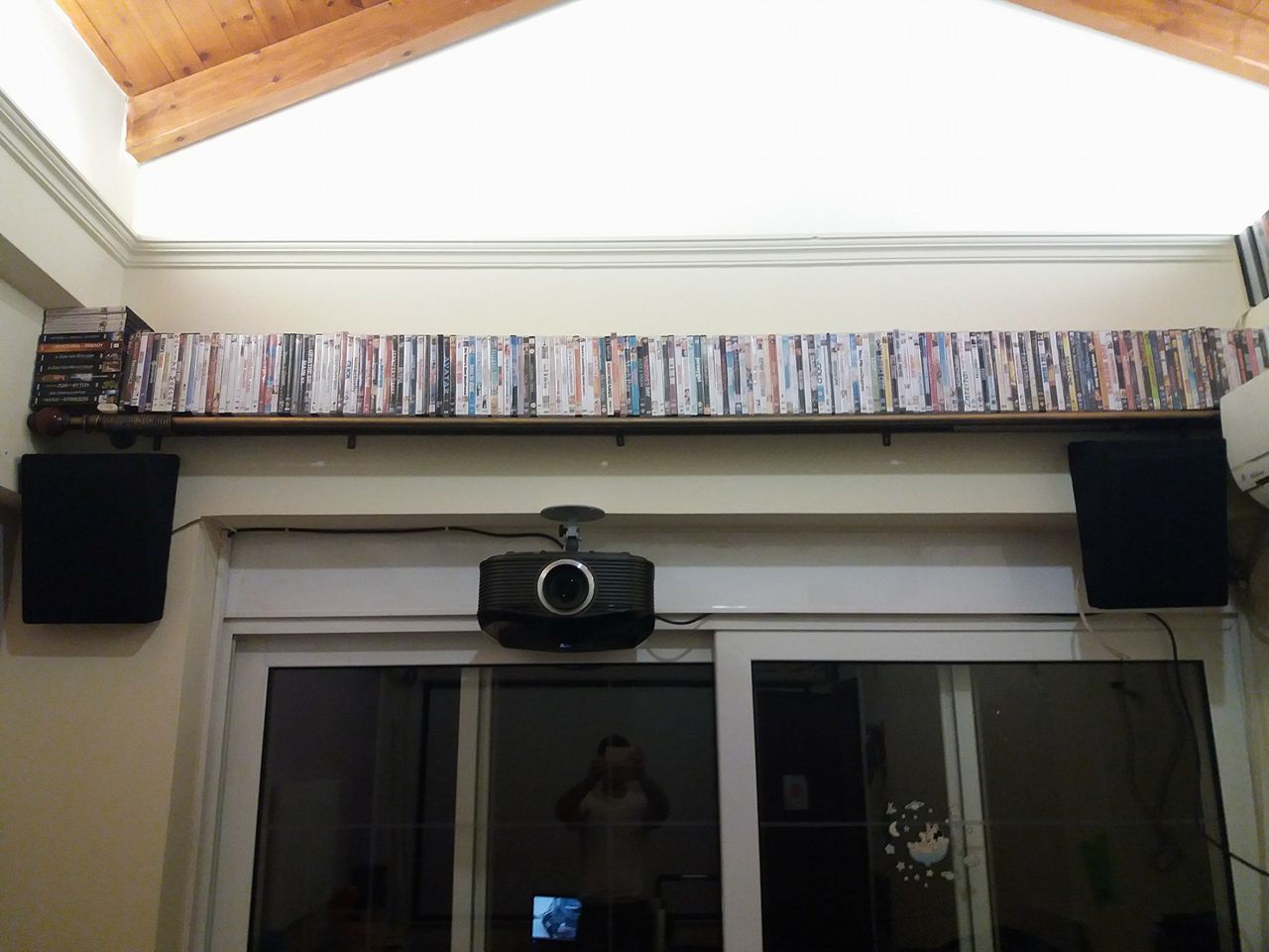

ορίστε λοιπόν το αποτέλεσμα..
το καλό είναι οτι έχω εκτός της κλίσης και περιστρεφομενο τουιτερ και ουσιαστικά ρίχνει ακρiβως με την ίδια που έχουν και τα surround , αλλά auro3d
