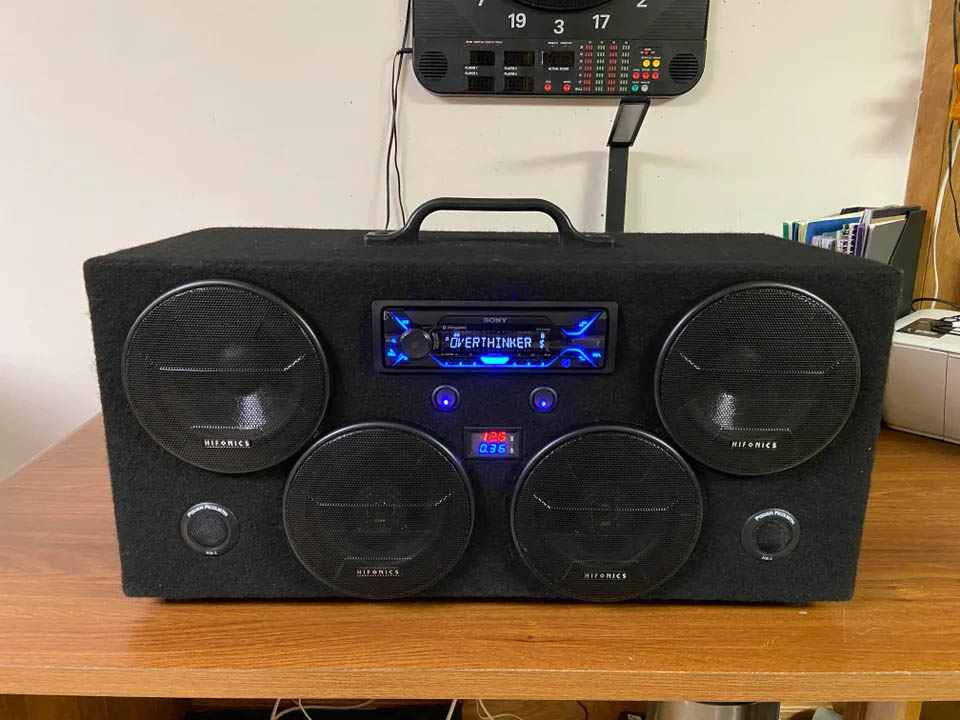

Σας χαιρετώ όλους και εύχομαι να είστε καλά!
Μια και γενικώς η εποχή είναι μίζερη με όλα αυτά που συμβαίνουν και το μυαλό πρέπει να απασχολείται και με ευχάρστα
για να υπάρχει μια κάποια ισορροπία, ρίχνω εδώ την ιδέα του Car Audio Boombox project, για να ακούσω τεχνικές προτάσεις,
αφού από ηχοσυστήματα αυτοκινήτου δεν είχα και δεν έχω ασχοληθεί.
Λοιπόν για να απασχολούμε μυαλό και χέρια οι γενικές γραμμές είναι οι εξής:
Ένα όμορφο στην πρόσοψη και με ψιλοαξιοπρεπή ισχύ, όχι πανάκριβο ηχοσύστημα αυτοκινήτου
με όλα τα σύγχρονα χαρακτηριστικά (Bluetooth, USB, AUX), "ταίριαγμα" με (2) στρογγυλά ηχεία
και όλα αυτά να μπούν σε ένα ωραίο πλαίσιο από MDF ή κόντρα πλακέ θαλάσσης που φυσικά
θα κοπεί με ακρίβεια* και θα φινιριστεί ανάλογα. Τροφοδοσία από μετασχηματιστή (εσωτερικό ή εξωτερικό) 220V > 12V
ή εναλλακτικά, για φορητότητα από μία ή δύο μπαταρίες UPS (ή ένα UPS ολόκληρο για να έχουμε φόρτηση onboard).
(* Ο σχεδιασμός της καμπίνας θα γίνει σε υπολογιστή και η κοπή θα γίνει σε CNC. Χωρίς εργαλεία, με ακρίβεια και πιο γρήγορα.
Τελικά μπορεί και να μην είναι μαύρο αλλά ασημί με μεταλλικές λεπτομέρεις, στιλ retro boombox.)
Αν κάποιοι έχουν τεχνικές γνώσεις και προτάσεις, ας το συζητήσουμε.

Θα βγει πολύ βαρύ , θα έχει πολύ μικρή αυτονομία και γενικά θα είναι δύσχρηστο.
Την φορητότητα την ξεχνάς όπως και το mdf
Δεν έχει κάποιο νόημα αυτό πλέον.
Ένα jbl boom box θα βρεθεί σε κάποια προσφορά στα 300 ευρώ και κάνει όλα όσα θέλεις , κρατάει 20 ώρες και ζυγίζει 5 κιλά .

Δεν θέλω να σε απογοητεύσω αλλά το θεωρώ πεταμένα λεφτά, είτε το φτιάξεις με καθαρά εμπειρικά και οπτικά κριτήρια είτε το "σχεδιάσεις" με κατάλληλα ψηφιακά εργαλεία. Κακή αυτονομία, κακή φορητότητα, μεγάλο κόστος, ειδικά για την αγορά αξιοπρεπών ηχείων. Αν όλα αυτά τα έχεις ήδη (από ένα παλιό αυτοκίνητο ας πούμε) τότε βάλτα σε ένα κουτί, μόνο και μόνο να μην πάνε χαμένα. Και σε αυτή την περίπτωση θέλεις ένα καλό σταθεροποιημένο τροφοδοτικό 13.5V, τουλάχιστο στα 10Ampere. Την λύση των μπαταριών ξέχασέ την!
Κατά τα άλλα, είναι μια κατασκευή που απαιτεί απλές γνώσεις ηλεκτρολόγου.
