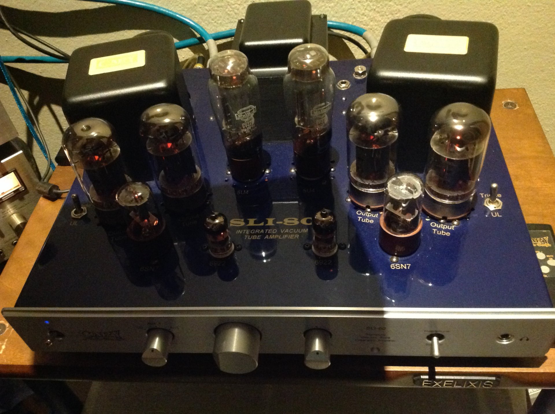

Giannis60
Καλησπέρα σας.Είμαι στην Κρήτη και συγκεκριμένα στο Ηράκλειο.Έχω τον ενισχυτή της Cary sli-80 και θα ήθελα να μου πεί κάποιος εαν γνωρίζει εαν υπάρχει τεχνικός αξιόλογος για να μου κάνει έναν τυπικό έλεγχο στον ενισχυτή.Θέλω να δώ σε τι κατάσταση είναι οι λυχνίες του και οι πυκνωτές.Επίσης θα ήθελα να μου πείτε ποιός έχει το σέρβις της Cary στην Αθήνα.Ευχαριστώ.

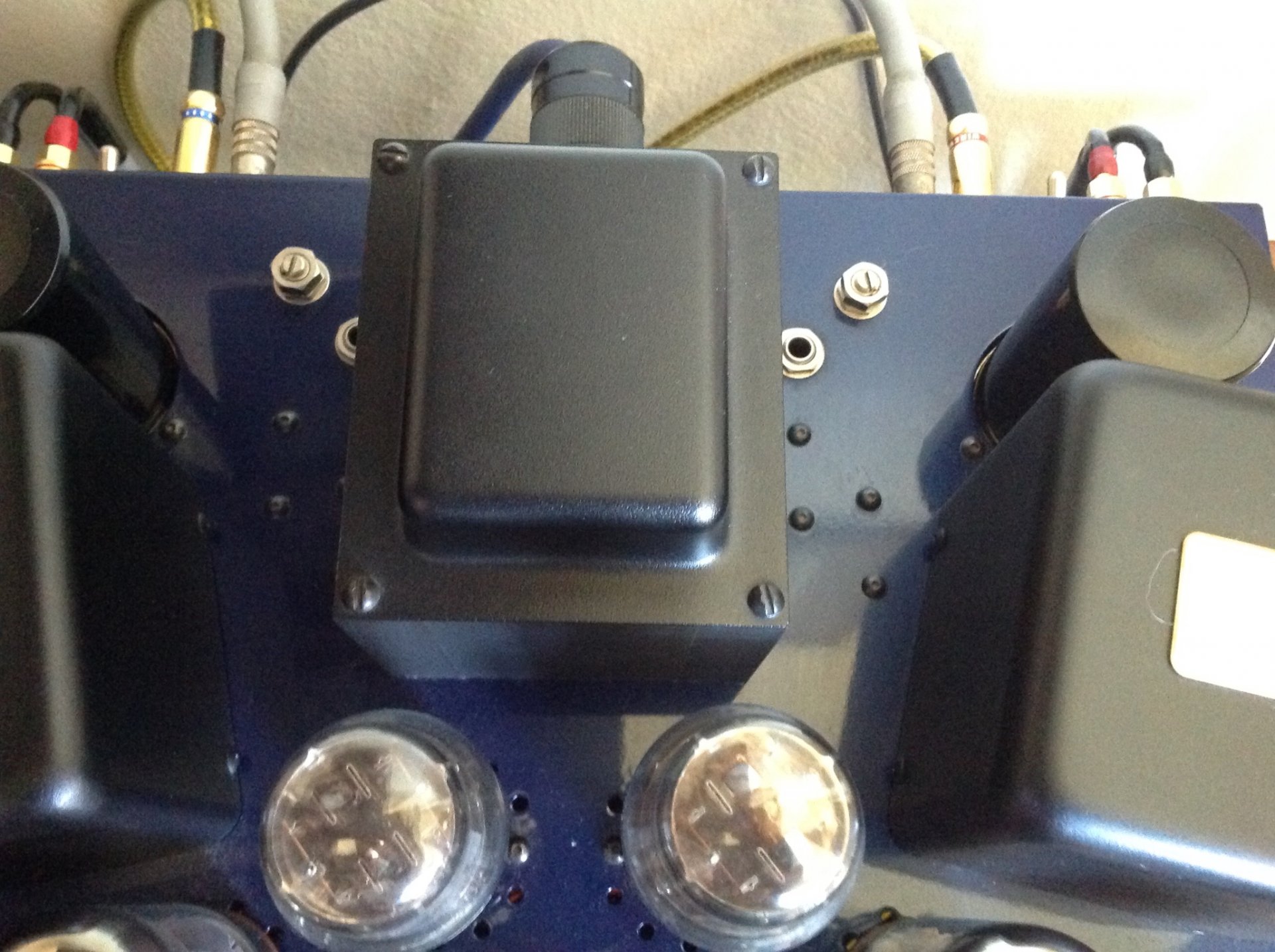

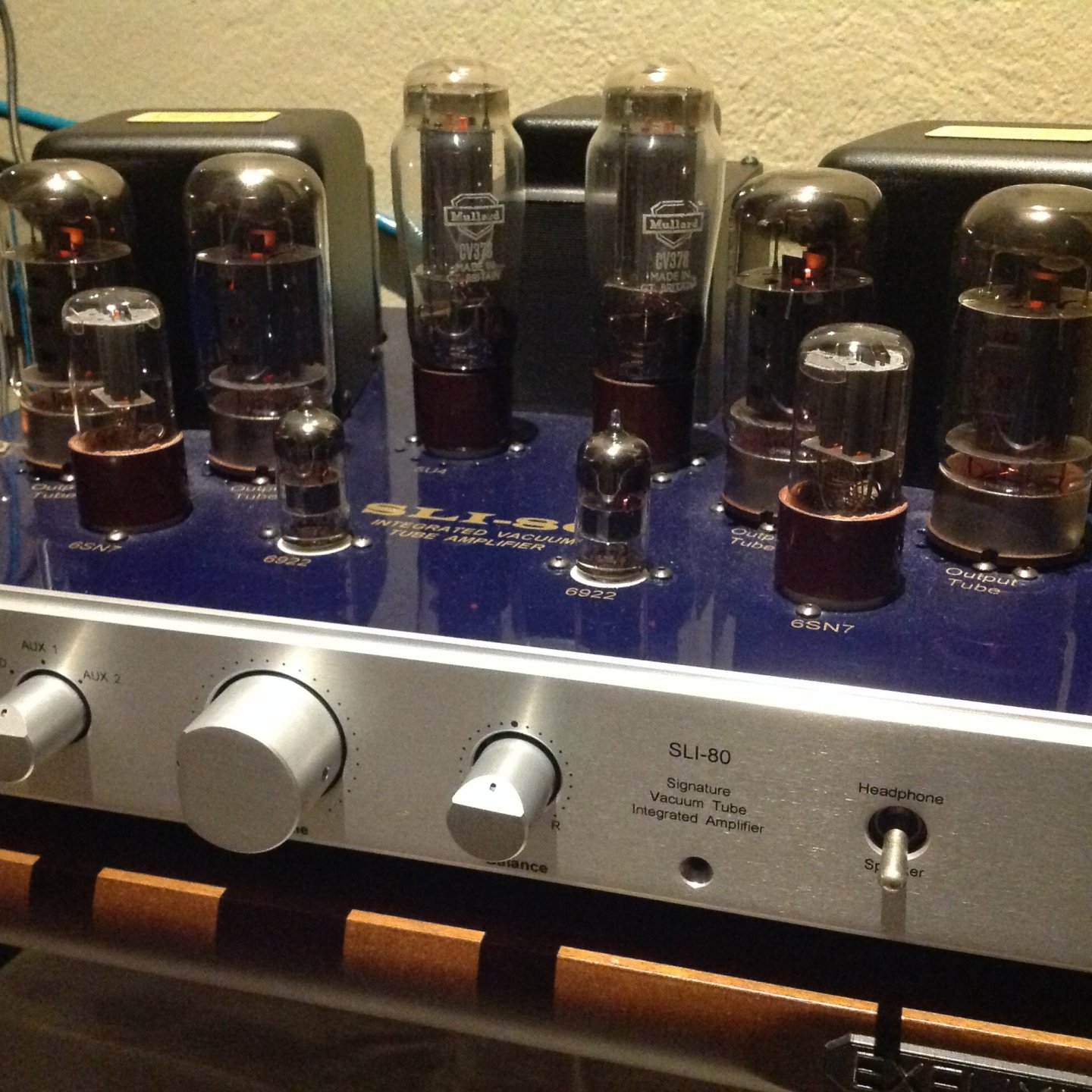

Το πόσες ώρες ακριβώς έχουν οι λυχνίες δεν γνωρίζω.Τον έχω πάρει δεύτερο χέρι.Απο αυτόν που τον πήρα μου είχε πει ότι του είχε κάνει βελτιώσεις αξίας 1000 ευρώ περίπου.Δεν ξέρω βέβαια κατά πόσο ισχύει αυτό.Οι λυχνίες εξόδου δεν αναφέρουν ούτε μάρκα.
[DOUBLEPOST=1519325177][/DOUBLEPOST]Και δυο φωτό.
[DOUBLEPOST=1519325544][/DOUBLEPOST] IMG_0520.JPG
[DOUBLEPOST=1519325623][/DOUBLEPOST] IMG_0521.JPG

Απ'ότι μπορώ να καταλάβω από τιςφώτο,έχουν αυτορυθμιζόμενη πόλωση(bias)\
Άρα αν δεν ακούς τίποτα περίεργο,τ'αφήνεις ως έχει καιδεν ασχολείσαι
Με λίγα λόγια,μην τρώγεσαι με τα ρούχα σου.

Καλό θα ήταν όταν δεν γνωρίζουμε το αντικείμενο να μην έχουμε άποψη.
Από τις φωτογραφίες γίνεται φανερό ότι ο ενισχυτής διαθέτει ρυθμιστικά πόλωσης, οπότε δεν αυτορρυθμίζεται το κύκλωμα αλλά απαιτεί χειροκίνητη ρύθμιση.
Οι οδηγίες χρήσης του μηχανήματος θα αναφέρουν πως και τι.

Καλημέρα σας.Πρέπει να είναι χειροκίνητη η ρύθμιση όπως γράφει ο φίλος.Βέβαια εγώ δεν μπορώ να την κάνω.Εαν θα χρειάζονται αλλαγή οι λυχνίες τότε λογικά θα πρέπει να θέλουν ρύθμιση.Σας ευχαριστώ όλους σας.Εαν δεν βρώ αξιόλογο τεχνικό εδώ θα πρέπει κάποια στιγμή με την πρώτη ευκαιρία να τον ανεβάσω Αθήνα.

Αγαπητέ η ρύθμιση ρεύματος ηρεμίας είναι αρκετά απλή και δεν χρειάζεται κάποια εμπειρία.
Πιστεύω θα υπάρχουν σχετικές ταινιούλες στο διαδίκτυο, με την βοήθεια των οποίων θα μπορούσες να την κάνεις ο ίδιος.

Εξωτερικά γίνεται η ρύθμιση, χωρίς να χρειάζεται να ανοιχτεί ο ενισχυτής.
Χρειάζεσαι ένα βύσμα μεγάλο καρφί.
Από την στιγμή που έχεις φίλο με κάποιες γνώσεις, πες του να σου φτιάξει μια καλωδίωση για να κάνεις την μέτρηση.
Από την μία θα είναι μεγάλο καρφί και θα καταλήγει σε δύο μπανάνες που θα τις εισάγεις στο πολύμετρο.

Giannis60 Για τον έλεγχο λυχνιων και πυκνωτών, ποσο καιρο δουλεύεις τον ενισχυτη;
Τη ρύθμιση του bias πρεπει να μαθεις να την κανεις μονος σου γιατι πρεπει να την ελέγχεις μια φορα το μηνα. Δεν γινεται καθε μηνα να τον πηγαίνεις σε τεχνικό.
