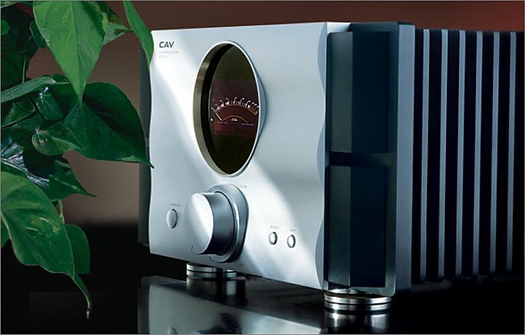

+ Τώρα πλέον (από πέρυσι):
1) VUόμετρα και για την στάθμη και για την ισχύ του αναπαραγόμενου σήματος! (Αλλάζει η ένδειξη με το πάτημα πλήκτρου).
2) Επίχρυσες επαφές RCA!
Τα γράφω επειδή σε αυτόν του test δεν ήταν έτσι!

Mόνο οι ψύκτρες του μιλάνε για ενισχυτή των 10.000 €! (Το λένε σε review του Α 10, που έχει ακριβώς τις ίδιες ψύκτρες). Φυσικά είναι βελτιωμένος σε πολλά σημεία και σύντομα θα παραθέσω πλήρη ανάλυση γιατί είμαι εδώ και λίγες μέρες ευτυχής κάτοχος!
Μήπως μπορείς σε παρακαλώ να παραθέσεις τεχνικά χαρακτηριστικά του ενισχυτή επειδή είμαι και εγώ κάτωχός του ίδιου

CAV A12 Υβριδικός (λυχνία στην προενίσχυση)/Είσοδοι γραμμής: 4 RCA/1XLR (40Omv/47kohm)/Ισχύς: 200Watt/8ohm,350/4ohm τάξη ΑΒ/Απόκριση συχνότητας:20-20000Hz +/- 0.5db >1%T.H.D, Διαχωρισμός καναλιών DB >80 Phono 5mv/47Kohm S/N DB : <100 Βάρος :33 kg
