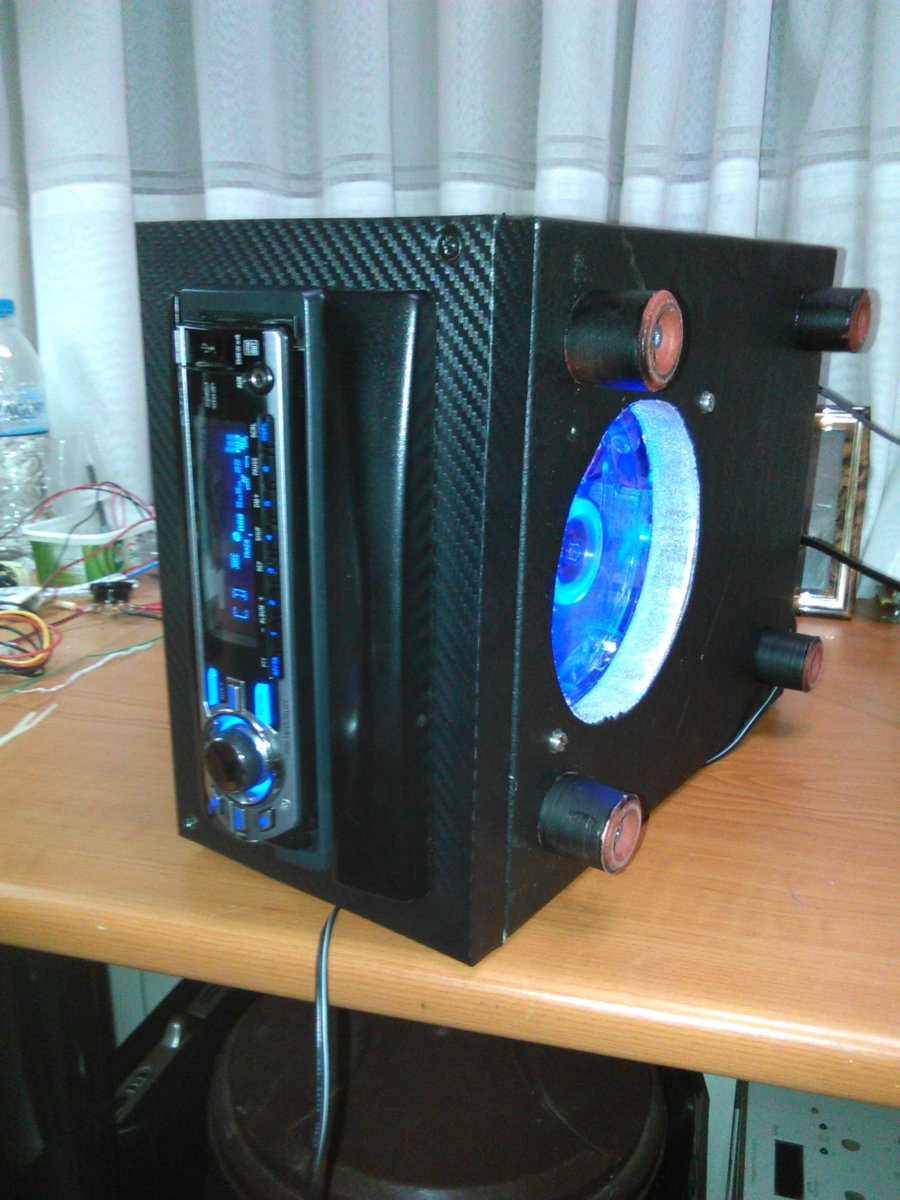

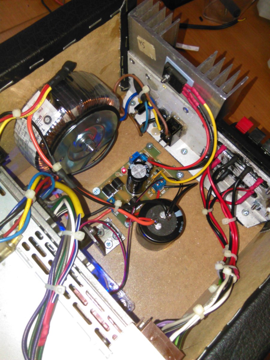

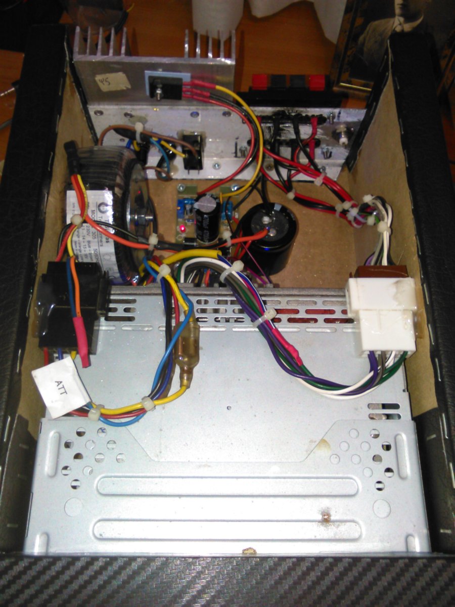

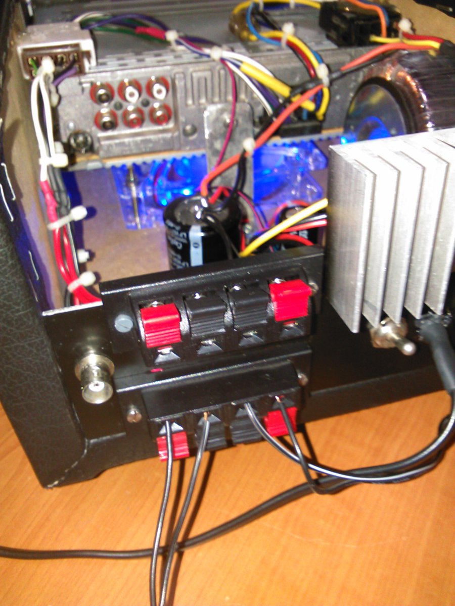

Η κατασκευή ξεκίνησε από το μάζεμα υλικών που είχα και να πάω στο εξοχικό ( για τον μικρό ) κάτι άνευ αξίας για αποφυγή κλοπών . Η μόνη απαίτηση ήταν ότι ήθελε μπλέ φωτισμό ( έχουμε ένα θεματί με τα χρώματα ) . Έχουμε cd , MP3 , USB και ράδιο . Τροφοδοσία κλασική linear και όχι αηδίες με τροφοδοτικά από led ή υπολογιστές ( η σαβούρα τους έχει σαν αποτέλεσμα η μπάντα στα MW (AM) να είναι εκτός - και την θέλουμε ) .

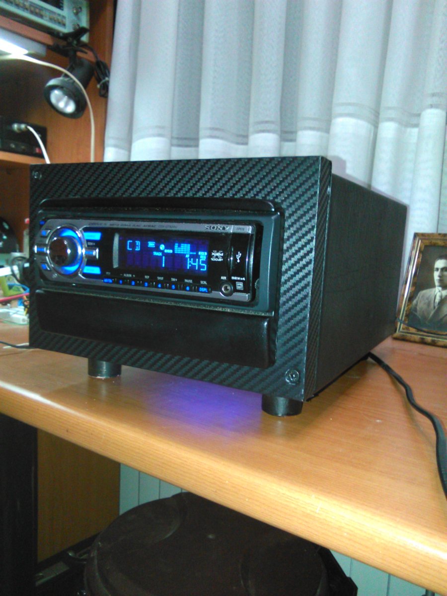

Φατσούλα ριγέ και το υπόλοιπο δερματάκι . Η δοκιμούλα έγεινε σε ηχεία infinity Qb ( για όσους γνωρίζουν.... ) μιά που έχουν 4 Ohm αντίσταση και είναι και ακουστικής ανάρτησης με κλασικό αμερικάνικο ήχο . Το αποτέλεσμα απίστευτο σε σημείο να αναρωτιέμαι τι ριμαδοDAC φοράει η σαβούρα και μήπως να ασχοληθώ ποιό σοβαρα με το αναλογικό του και να πάρω αμέσως μετά το DAC ( για κάτι ποιό σοβαρό για το σπίτι - για την πλάκα μας .... ) Μετρήσεις με όργανα δεν έκανα γιατί εκεί που προορίζεται να πάει στο τέλος θα αχίσω να το λυπάμαι . Η πλάκα είναι ότι όπως και να το βάλεις παίζει ακόμη και ανάποδα ( άτιμη pioneer δίνεις ρέστα ... ) .Καλές κατασκευές !!!!

Η αναφορά στην pioneer ήταν γιατί νόμιζα ότι μόνο αυτά θα παίζανε και ανάποδα το μικρό είναι sony και ναι κουνάει το 10ιντσο ( βοηθάει η ακουστική ανάρτηση - μην φανταστούμε ότι θα ρίξει και το σπίτι ... ) Να είστε καλά !!!!!
