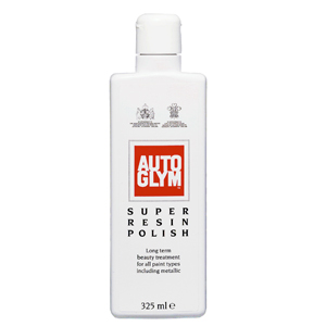

Σιγά τον κόπο. Εξάλλου με το αζημίωτο ... μην ανησυχείτε, τιμαί λογικαί! :119:
Η καλύτερη ψιλή αλοιφή για χρώματα λέγεται Super Resin
αλλά κάνουν όλες οι αντίστοιχες.
Καθαρίζετε το δισκάκι με υγρό πιάτων και νερό, χωρίς σφουγγάρι (που μπορεί να χαράζει). Τελευταίο ξέπλυμα με νερό ατμοσίδηρου. Αν υπάρχει σπρέυ αέρα (από ηλεκτρονικά) για το στέγνωμα, ακόμα καλύτερα. Χρησιμοποιείτε, με το δάχτυλο, ποσότητα αλοιφής με μεγάλη τσιγκουνιά, ίσα-ίσα να σκεπάσει την επιφάνεια. Καλύτερα να μη φτάσει να σκεπάσει και να χρειαστεί να προσθέσετε λίγη ακόμα. Περιμένετε 2-3 λεπτά να στεγνώσει.
Παίρνετε ένα κομμάτι βαμβάκι, περίπου 4Χ4 cm και αφαιρείτε την αλοιφή. Με ακτινικές κινήσεις, όχι με κυκλικές. Άλλο ένα καινούργιο κομμάτι βαμβάκι και αφαιρείτε την υπόλοιπη. Η επιφάνεια πρέπει να έχει γυαλίσει σαν καθρέπτης.
Αν δεν υπήρχαν βαθειές χαρακιές, θα είναι σαν καινούργιο.
Καλή επιτυχία! :138:

και από μένα auto glym ότι πληρώσεις παίρνεις
