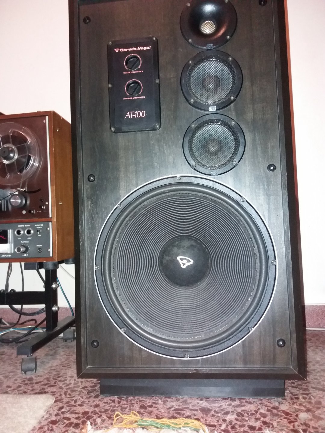

Ο ηχος τους χαρακτηριστικος με στοιχεια καποιας υπερβολης (μπασο) και εντυπωσιασμου.

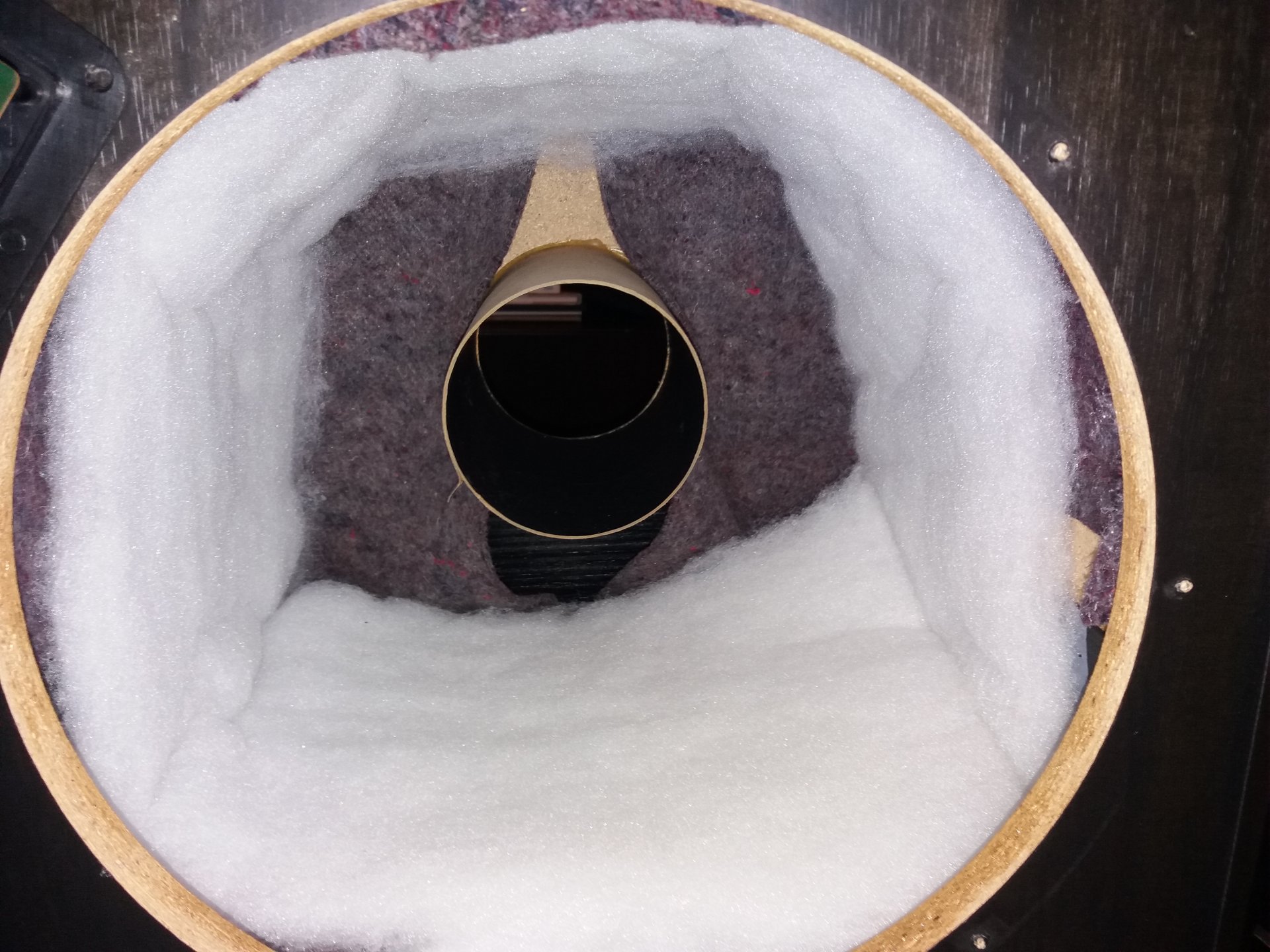

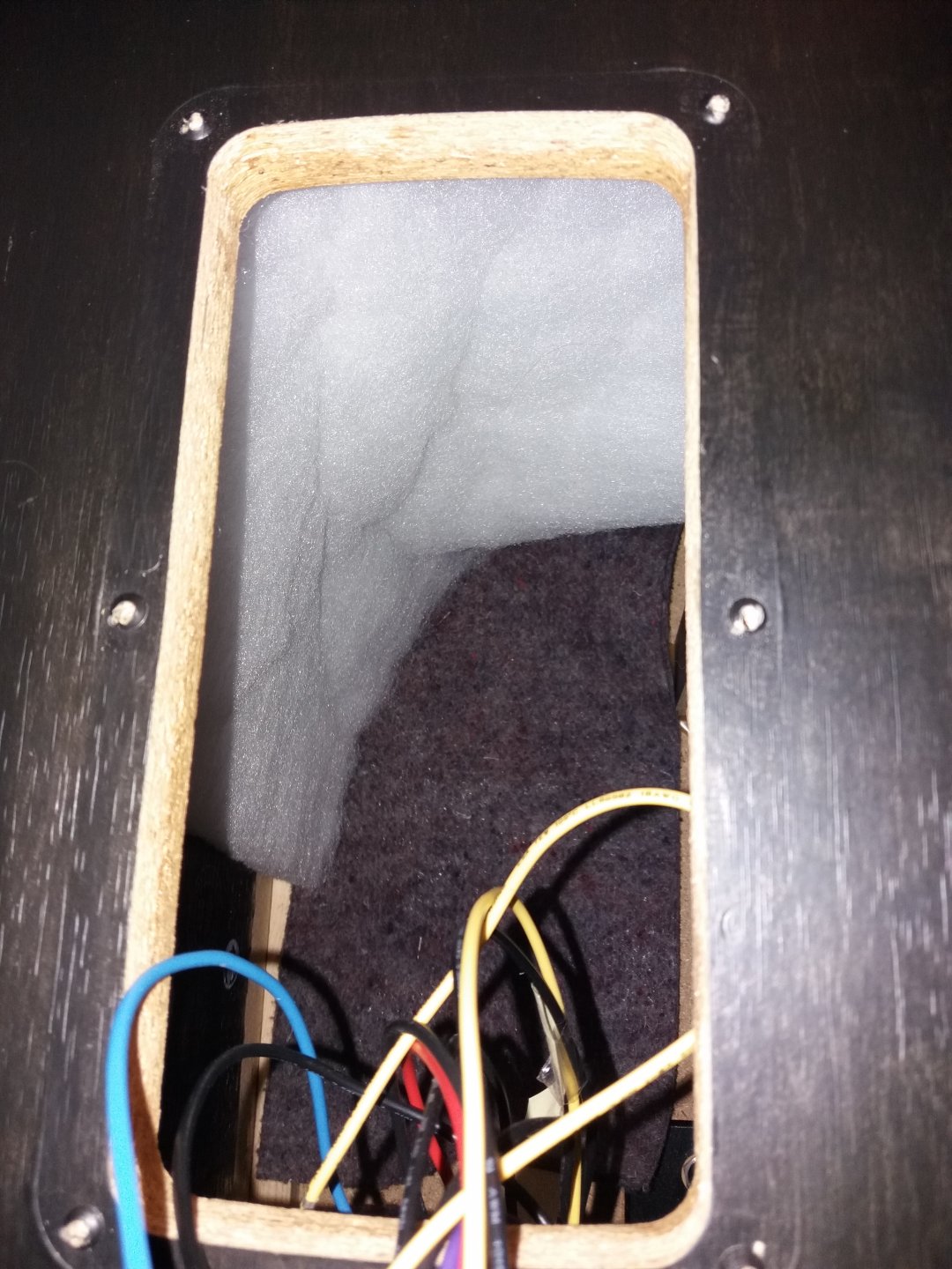

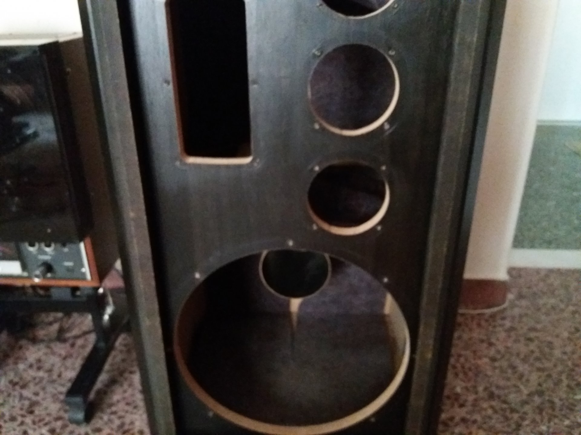

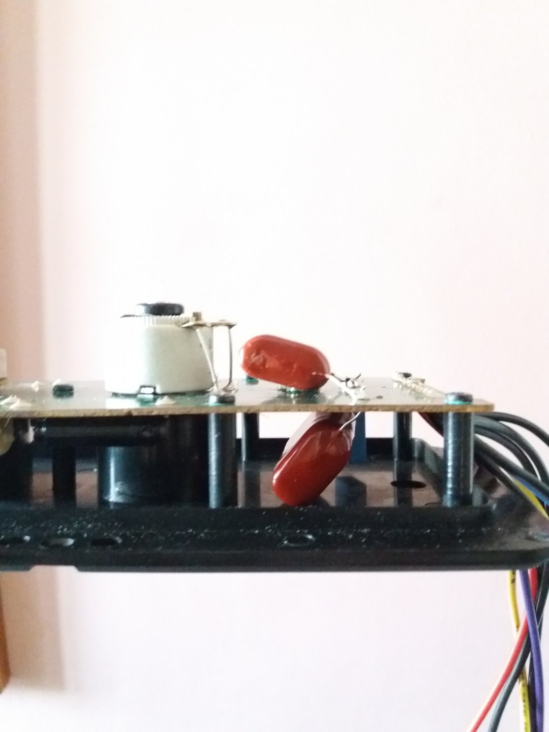

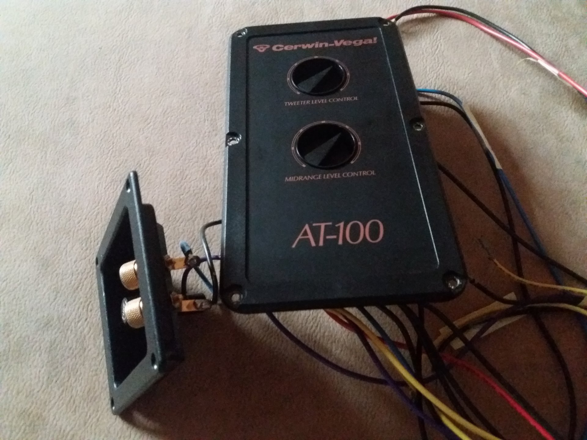

Σχολη που εχει και φιλους και εχθρους. Μετα απο σχεδον μια 30ετια που κουβαλανε στην πλατη τους τα ηχεια αποφασισα να τους κανω ενα φρεσκαρισμα στους πυκνωτες των crossovers και να αλλαχθει το σκισμενο υφασμα στις σιτες τους. Τα ηχεια λυθηκαν, μεγαφωνα και cross αφαιρεθηκαν.
589
61

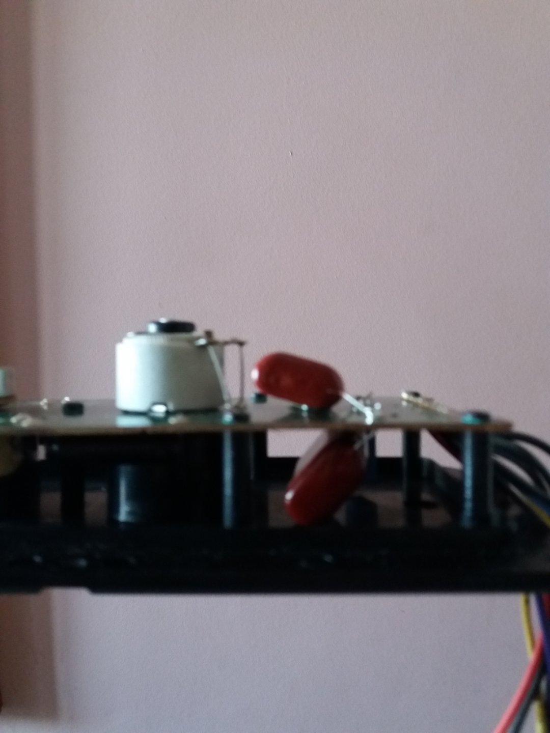

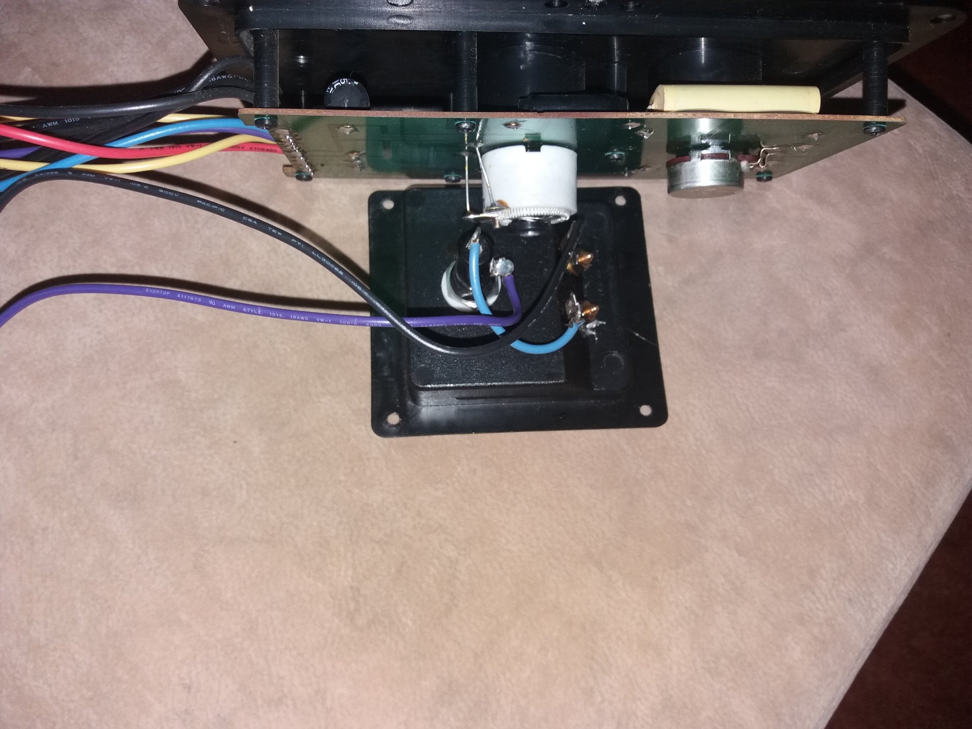

Τα cross τα περιποιηθηκε ο Λαζαρος στο Κεντρο Μεγαφωνου αλλαζοντας τους πυκνωτες με νεους.

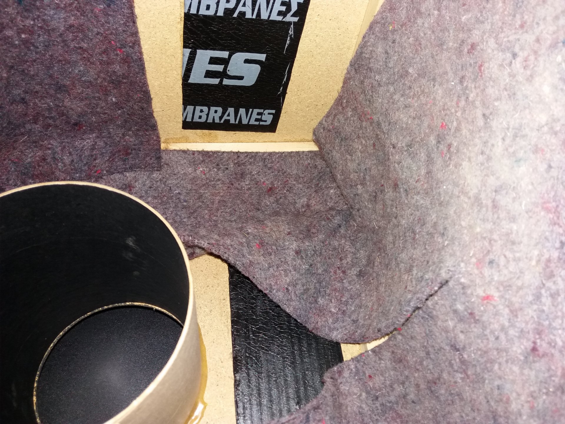

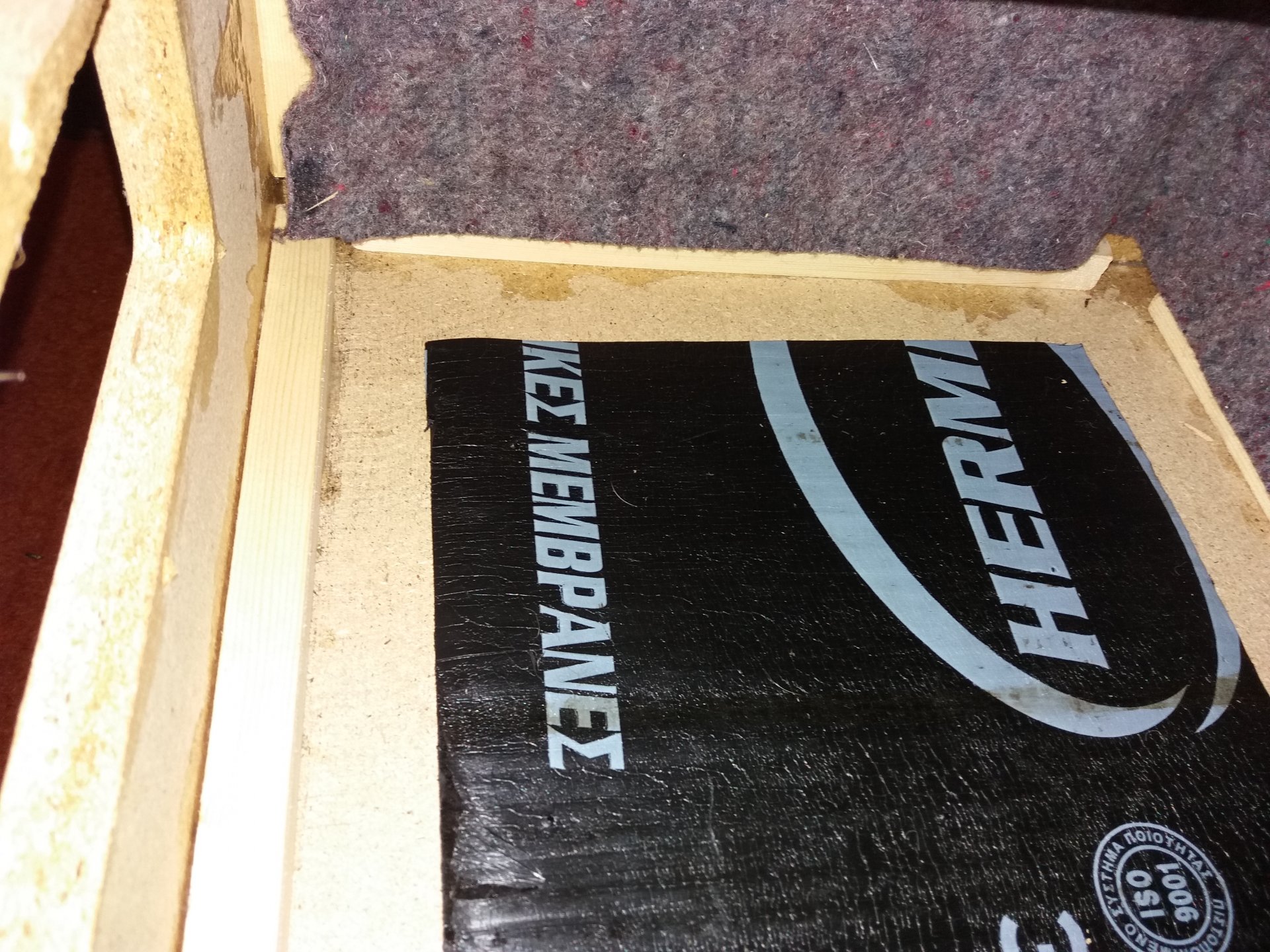

Μετα απο τις πολυ χρησιμες συμβουλες του, αποφασισα να περιποιηθω και τις καμπινες.

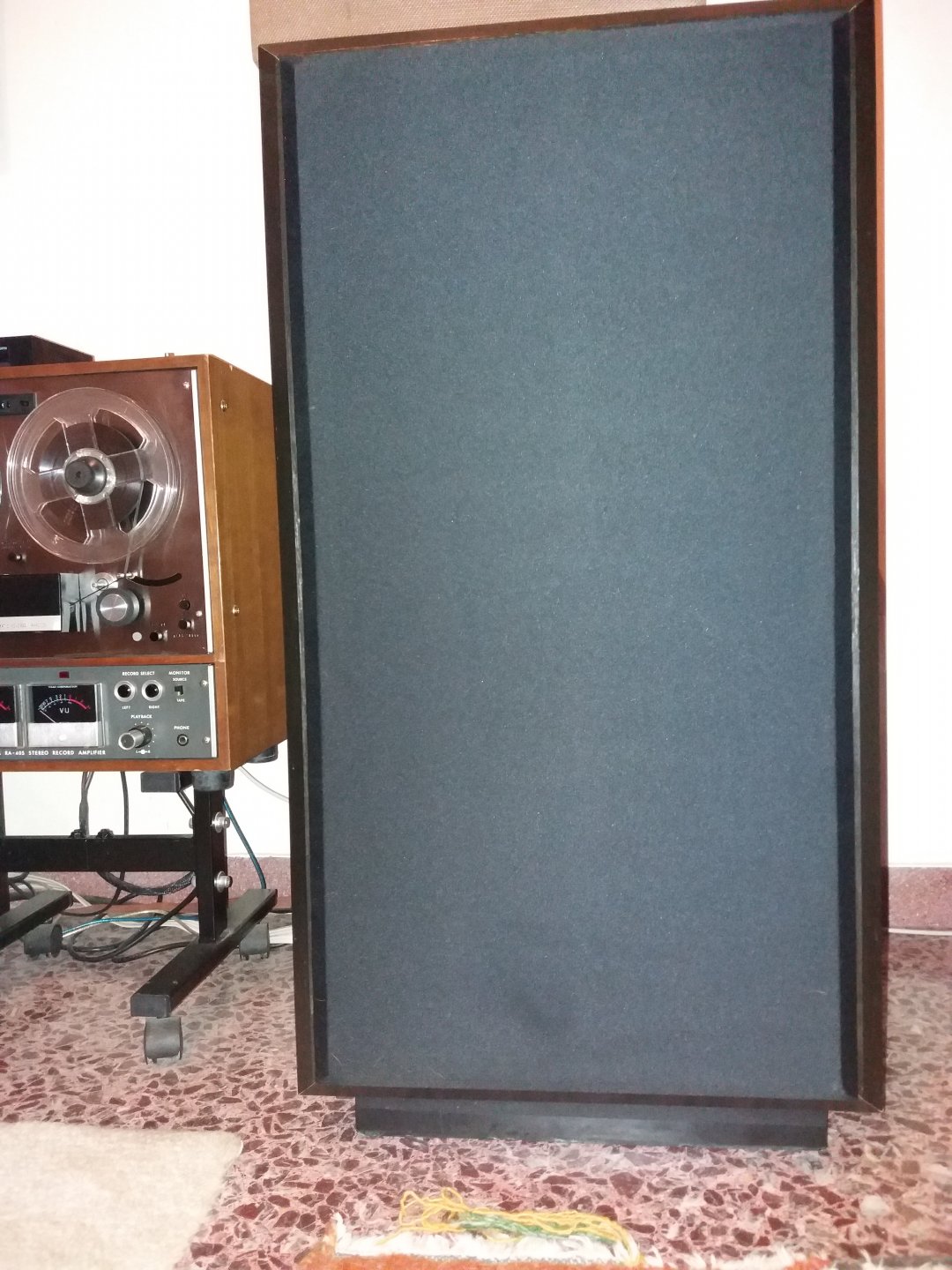

Το υφασμα στις σιτες αντικατασταθηκε με νεο.

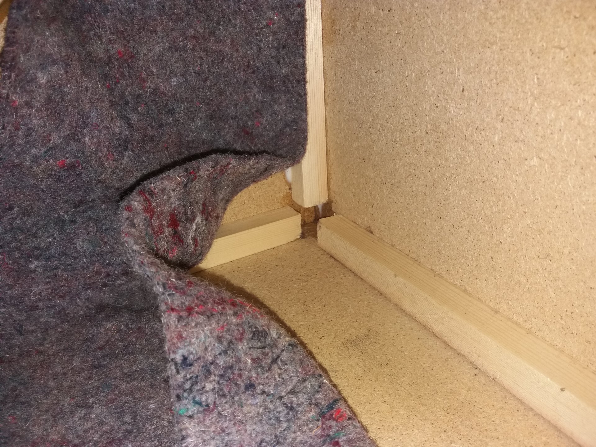

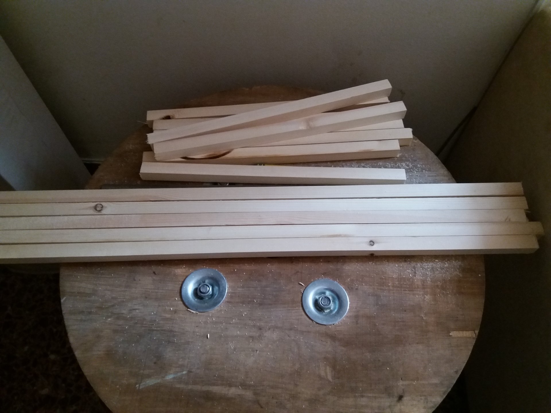

Πηχακι 2χ2 κοληθηκε εσωτερικα κατα μηκος ολων των ακμων.

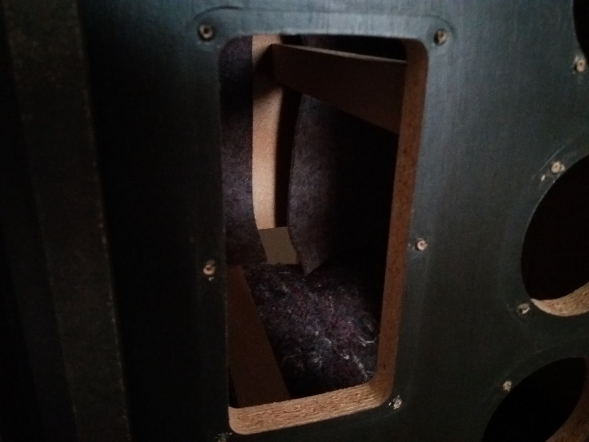

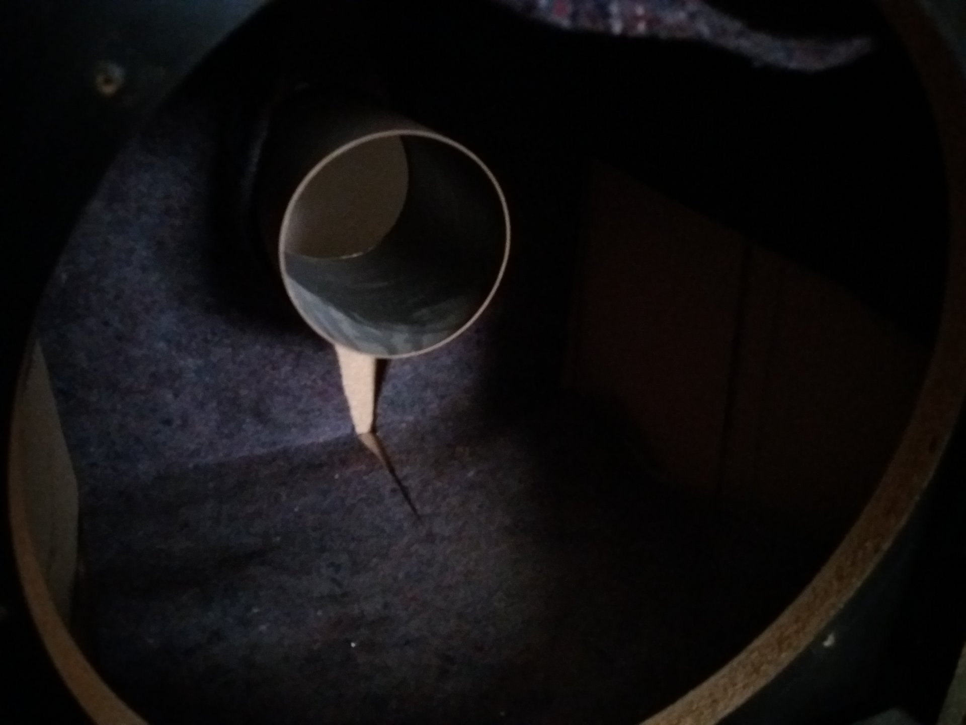

Ασφαλτοπανο κοληθηκε στα πλαινα και πισω απο τα woofer. Επισης λογω της ελαχιστης μονωσης που ειχαν τα ηχεια, τοποθετηθηκε εξτρα μονωση (οχι πολυ) απο ακρυλικη βατα. Τα καλωδια κριθηκε ασκοπο να αντικατασταθουν με νεα.
589
61
Ο ηχος τους μετα απο αυτες τις απλες αλλαγες πολυ καλυτερος (προσωπικη παντα αποψη).

Πολυ ενδιαφερον θεμα,βεβαια αν ολα αυτα που προστεθηκαν εκ των υστερων ,υπηρχαν απο την αρχη, το κοστος του ηχειου θα ηταν ισως και διπλασιο,οχι μονο λογω των υλικων αλλα και του μεγαλυτερου χρονου κατασκευης.Απο την αλλη ειναι αξιο αποριας πως ενα τοσο μεγαλο ηχειο,δεν ειχε καμια ενισχυση για την ακαμψια του και εσωτερικα γεμισμα με καποιο υλικο.Θα ηταν πολυ χρησιμο αν βλεπαμε το εσωτερικο ενος σημερινου μοντελου της ιδιας εταιρειας και αν εχουν αλλαξει κατι (νομιζω πως οχι).Κριμα μονο που δεν εγραψες καποια βιντεο (σε συνδυασμο ομως με ενα καλο μικροφωνο) με μερικα κομματια (ενα ροκ,ενα τζαζ,ενα κλασσικη) πριν την ανακατασκευη και μετα,για να μπορουν ολοι να παρουν μια γευση απο την βελτιωση.

Η αλήθεια είναι ότι δεν το σκέφτηκα για το βίντεο. Πάντως κι εμένα μου έκανε μεγάλη εντύπωση ή εικόνα του εσωτερικού .

Περισσοτερο για να περιορισει τους συντονισμους της καμπινας.
