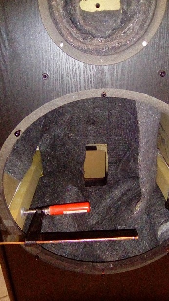

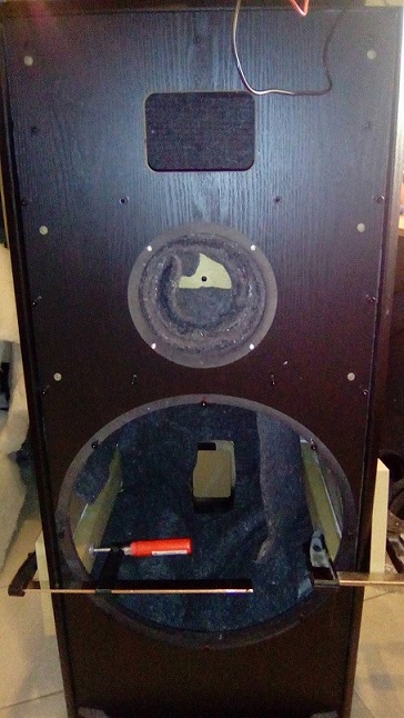

Για την βελτίωση, το ηχείο λύθηκε εντελώς, όπως φαίνεται και από την παρακάτω φωτογραφία.
Αρχικά ασχολήθηκα με την ενίσχυση της καμπίνας.
Σκοπός ήταν να <<δεθεί>> καλύτερα η περιοχή γύρω από το woofer, όπου οι κραδασμοί είναι αυξημένοι.
Για το λόγο αυτό δύο νεύρα διαστάσεων 2,5 Χ 5 εκατοστά κολλήθηκαν στα πλαϊνά του ηχείου, που υπάρχει και η μεγαλύτερη επιφάνεια, <<δένοντας>> πρόσοψη-πλαϊνά-πλάτη.
Εδώ φαίνεται καλύτερα η νεύρωση:

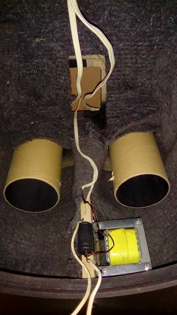

Εδώ το τελικό αποτέλεσμα, με το νεύρο καλυμμένο, στο μεγαλύτερο τμήμα του, από το μονωτικό του ηχείου, όπου διακρίνεται και η καινούρια καλωδίωση:

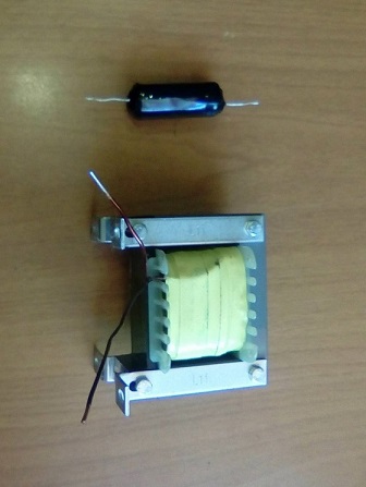

Μια φωτογραφία με το πηνίο του woofer που υπήρχε και με αυτό που τοποθετήθηκε...
Μαντέψτε το πριν και το μετά!:)
Διατομή αγωγού διπλάσια και, συν πολύ καλύτερη ποιότητα υλικού!

Το κατω ειναι το πριν
το πανω ειναι bybee.....
καλα δεν τα λεω ?........(πλακα κανω)
