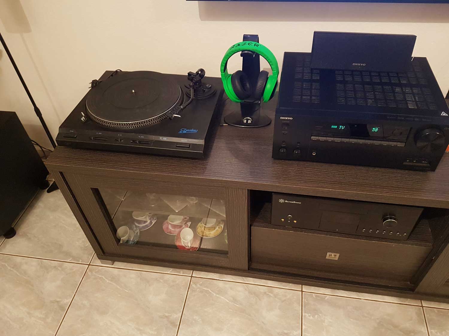

Καλησπέρα σας,
έπεσε στα χέρια μου το παρακάτω Turntable Chesley TC 100, καταλαβαίνω ότι είναι κάποιας ηλικίας και θα ήθελα να μάθω αν αξίζει να ασχοληθώ μαζί του.
Να το εντάξω στο σύστημα μου μιας και ο αναλογικός ήχος επιστρέφει ή δεν αξίζει το μηχάνημα αυτό.
280
3
Λοιπόν το καθάρισα το σένιαρα και παίζει πολύ καλά. Δεν ξέρω τη κεφαλή βελόνα φοράει πάντως με άφησε με το στόμα ανοικτό.

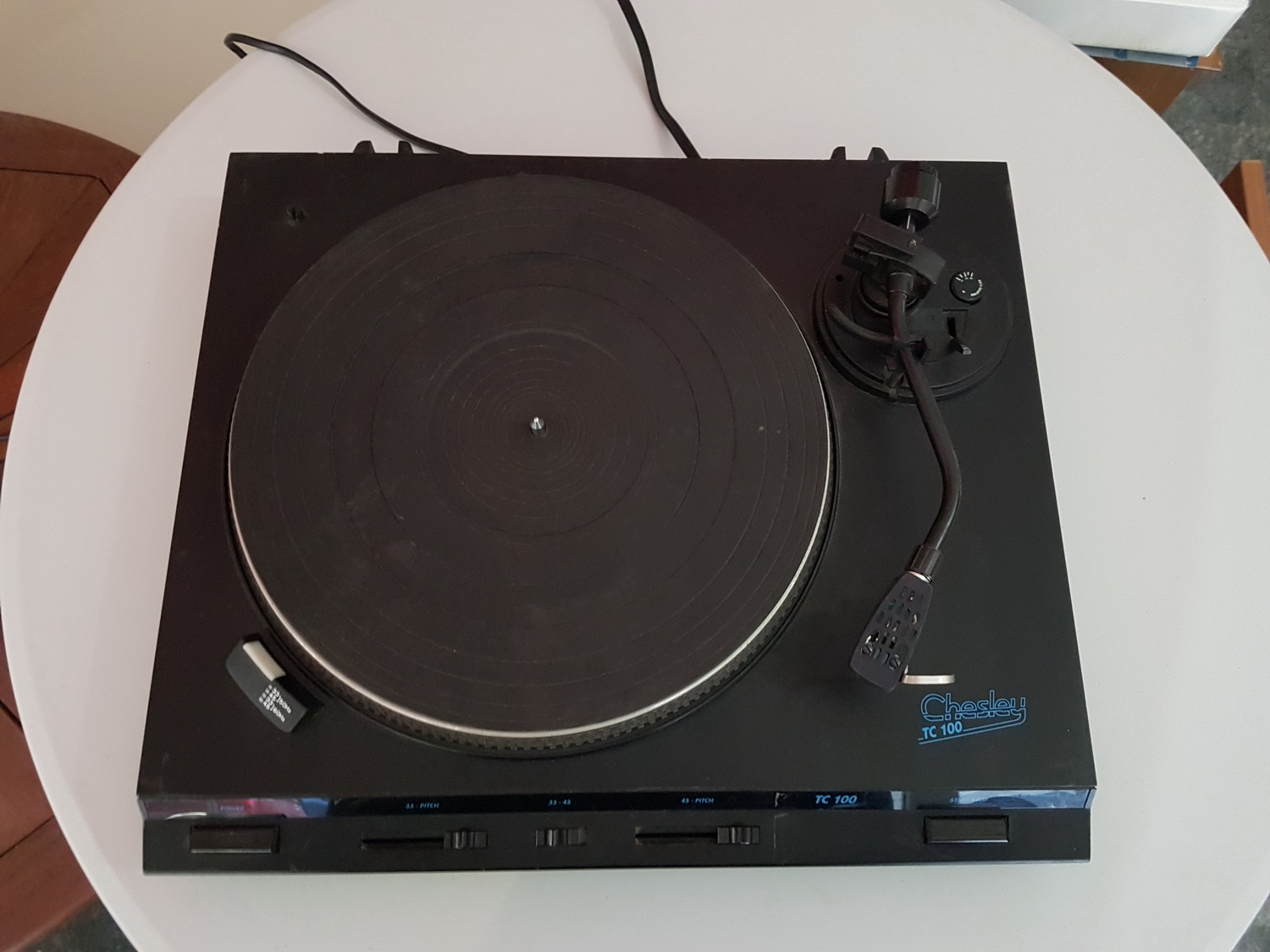

Καλορίζικο! γιατί να μην αξίζει;στο πικάπ το σημαντικότερο είναι να είναι ρυθμισμένο σωστά και η κεφαλή να μην έχει φάει τα ψωμιά της
Από περιέργεια που είναι κατασκευασμένο;
44
60
Θα μπορούσε να είναι απομίμηση-κλώνος (ή rebrand?) του Technics sl-d3 ή του sl-q3. Ο βραχίονας και το πλατώ είναι ολόιδια, τουλάχιστον όσο μπορω να διακρίνω από τις φωτογραφίες λόγω του μαύρου χρώματος.
