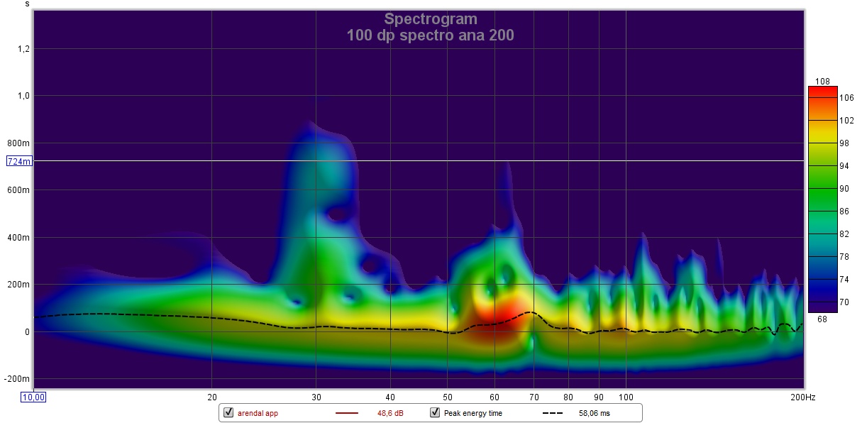

Ποιο σημειο επηρεαζεται περισσοτερο σε συχνοτητες 31.5-80hz

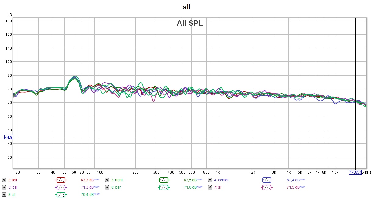

Συντονισμενο στους 60 κυκλους οπου τοποθετειται το chest kick .

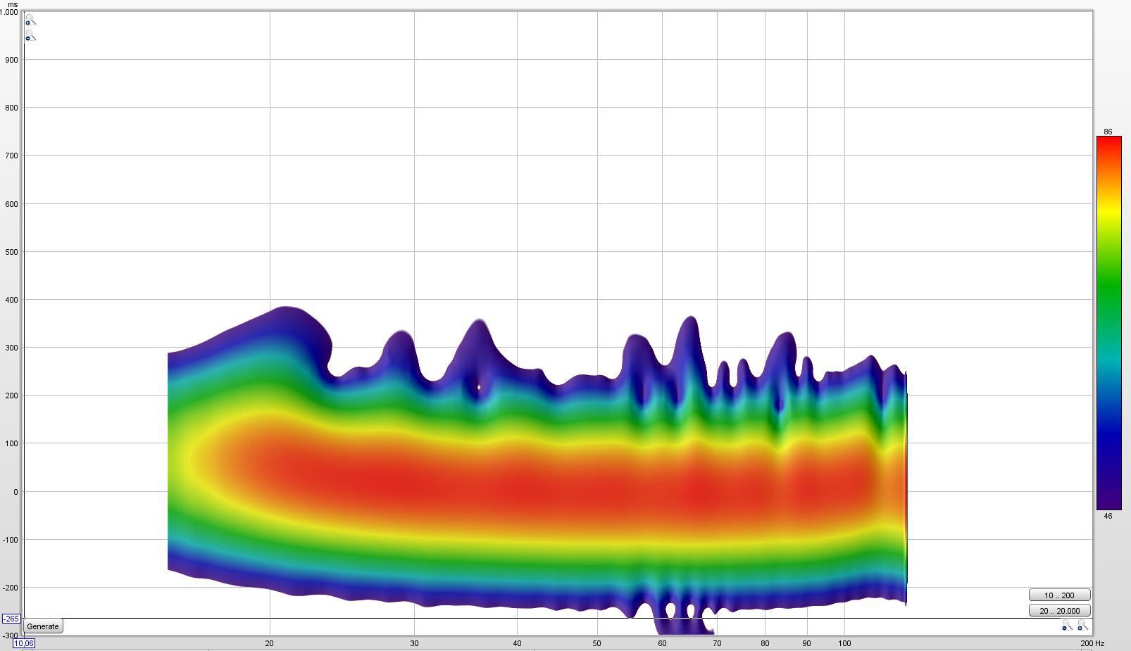

Γι'αυτό μου αρέσει αυτή η απόκριση από τα Arendal.
Όταν το κόβω μου ακούγεται πιο μπούμι, ενώ έτσι χτυπάει πολύ δυνατά στο στήθος

Αυτό στο χώρο μου δλδ μου αρέσει πιο πολύ
Από αυτο

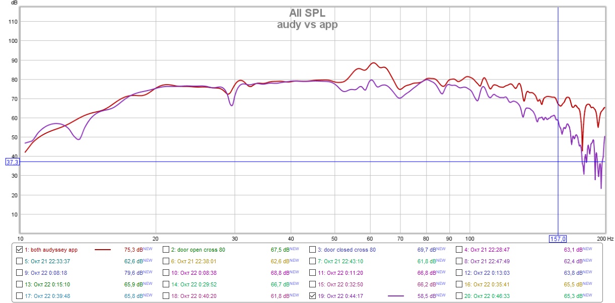

παλι το audyssey μπροστα μας !!!! :lolsign:
....like για το audyssey ....:)

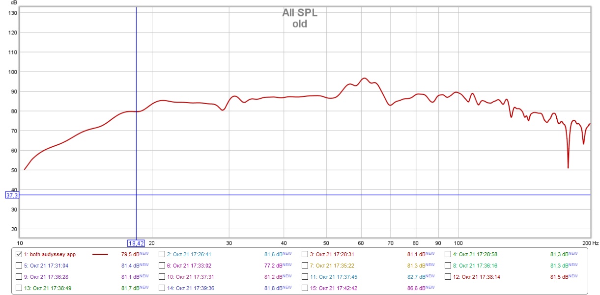

ναι....το sub πρεπει να παιζει ως 120hz και η καμπυλη μας να μην εχει καρουμπαλα η κοιλαδες ..
....το σπεκτρο σε χρονους πρεπει να ειναι κοντα σε αυτο σε καλους περιποιημενους χωρους σε οσα hz παιζουν .
Mονο ετσι αντιλαμβανεσαι σωστα αυτα που λεει ο soco ...;)
Και φυσικα σε πολαπλες θεσεις ακροασης πρεπει να μετραμε θεσεις σε συμπεριφορα και οχι λιγο διπλα η πισω. οπως εδω......ειναι λαθος μετρησεις.

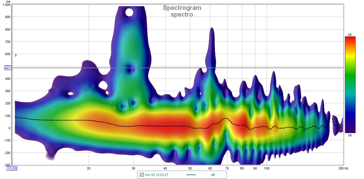

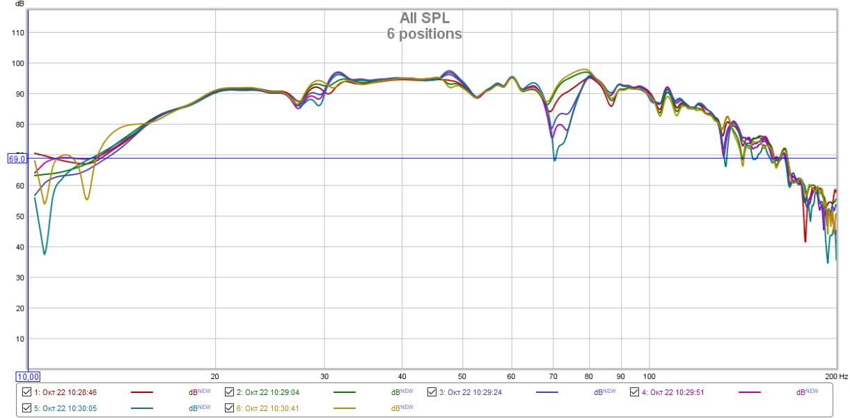

Καταλαβαίνω τι λές. Και έκανα δοκιμές όπως βλέπεις παραπάνω στο spectro με κομμένα τα 60. Επειδή όμως έχω τυπικό σαλόνι χωρίς ούτε μια βελτίωση "ισορροπούν" τα 50-70 με το σχετικά μεγάλο χρόνο απόσβεσης στους 30.
Και το καλό είναι ότι με τα 2 sub έχω πολύ καλή απόκριση σε όλη την ευθεία του καναπέ
