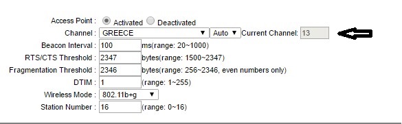

Το θεματακι με τις συνεχομενες αποσυνδεσεις δεν καταφερα να το λυσω. Απο κινητο και ταμπλετ το tunein αποσυνδεεται συχνα.:(
Αυτη την στιγμη στριμαρω το tunein στο chromecast απο το λαπτοπ οπου ειναι συνδεδεμενο στο μοντεμ οχι ασυρματα αλλα ethernet cable. Εδω και μια ωρα τωρα παιζει κανονικα χωρις αποσυνδεση.

Γιαννη μαλλον κατι παιζει με το wireless,δεν πρεπει να ειναι θεμα του chromecast.

Καναλι 11 και b+g+n δεν κανει αποσυνδεσεις,αλλα παρατηρησα διακοπη ηχου 1sec ελαχιστες φορες.
Με καναλι 11 παλι και b+g μεχρι στιγμης ολα οκ !!
