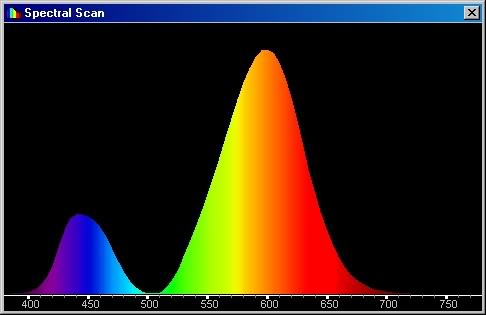

Στη μία άκρη του ορατού μας φάσματος βρίσκονται τα «κοντά ή μικρά» μήκη κόμματος που τα μάτια μας τα αντιλαμβάνονται σαν αποχρώσεις του μπλε ενώ από την αντίθετη πλευρά βρίσκονται τα «υψηλά ή μεγάλα» μήκη κύματος που τα αντιλαμβανόμαστε σαν αποχρώσεις του κόκκινου. Όλα τα υπόλοιπα χρώματα που συναντάμε στη φύση γύρω μας και μπορεί να αναρωτιέστε από που πηγάζουν, βρίσκονται μεταξύ του ορατού φάσματος και πιο συγκεκριμένα των χρωμάτων μπλε και κόκκινου.
Πέραν τώρα του δικού μας ορατού φάσματος, και πιο συγκεκριμένα πέρα των κοντών κυμάτων (μπλε) τοποθετούνται οι υπεριώδεις ακτινοβολίες (ultraviolet- UV). Στην ακριβώς αντίθετη πλευρά εννοώντας πέρα των υψηλών μηκών (κόκκινων) τοποθετούνται οι επίσης πολύ γνωστές από τα Remote Controls, υπέρυθρες ακτινοβολίες (Infrared -IR).

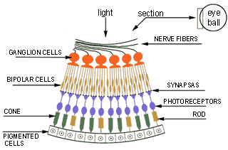

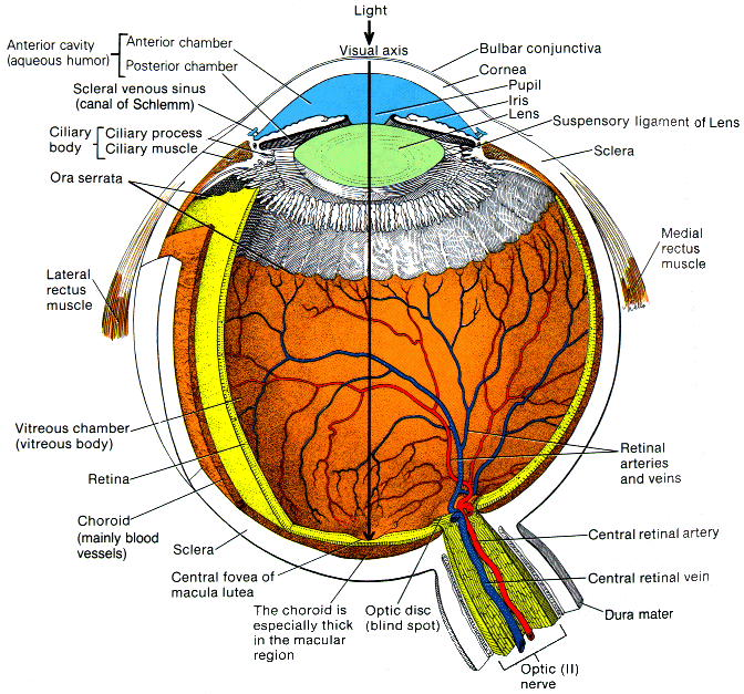

Να κάνουμε μια μικρή στάση για λίγο στους αισθητήρες της όρασης μας, στα μάτια μας. Να επικεντρώσουμε τη προσοχή εξετάζοντας τους δύο υπευθύνους για την υποδοχή της πληροφορίας του φωτός. Είναι τα κωνία και στα ραβδία (cones & rods στην αγγλιστί) που αν και κάνουν παρεμφερή εργασία, η αριθμητική τους αναλογία τους είναι χαώδης. Τα κωνία ανέρχονται περίπου σε 3,000,000 ενώ τα ραβδία σε 100,000,000 σε κάθε μας μάτι. Από τα μεν πρώτα που είναι και λιγότερα στέλνουμε στον εγκέφαλο μας με νευρικές διεγέρσεις το μήκος κύματος του φωτός δηλαδή το χρώμα, ενώ από τα δεύτερα που υπερτερούν συντριπτικά, την ένταση του.
Μέσα στον αμφιβληστροειδή του ματιού μας, και με μεγαλύτερη πυκνότητα στα κεντρικά τμήματα του, βρίσκονται τα κωνία που όπως αναφέραμε είναι υπεύθυνα για την πληροφόρηση του εγκεφάλου μας του μήκους κύματος της ηλεκτρομαγνητικής ενέργειας.
Τα κωνία τώρα υποδιαιρούνται σε 3 κατηγορίες, σε αυτά που ενεργοποιούνται με τα μεγαλύτερα μήκη κύματος, δηλαδή εκείνο που γίνεται αντιληπτό ως κόκκινο, σε εκείνα που ενεργοποιούνται με τα μεσαία μήκη κύματος (πράσινο), και εκείνα που ενεργοποιούνται με τα μικρότερα μήκη κύματος, δηλαδή αυτό που γίνεται αντιληπτό ως μπλε.

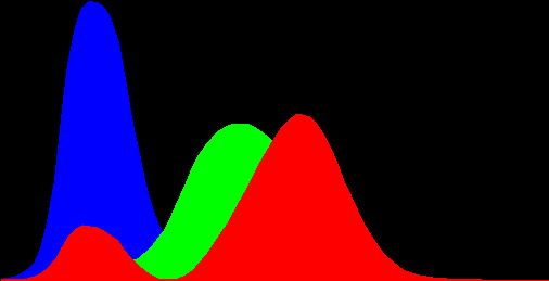

Μέσα σε όλο αυτό τον χρωματικό πανικό θα μετρήσουμε και τα μήκη κυμάτων των 3 χρωμάτων για να καταλάβουμε πως τα αποκρυπτογραφεί το σύστημα της όρασης μας.
Η όραση αρχίζει τη «μετάφραση» στα κοντά μήκη κύματος δηλαδή του μπλε, μόλις ξεπεράσουμε το μήκος των υπεριωδών (UV) και πιο συγκεκριμένα τα 380 nm (νανόμετρα). Η χρωματική του κορύφωση έρχεται στα 450 nm.
Στη συνέχεια το πράσινο εισέρχεται κάπου στα 500 nm και εξασθενεί στα 565 nm δημιουργώντας τη κορύφωση του στα 540 Nm..
Το κόκκινο τώρα δημιουργεί μεγάλα προβλήματα. Και αυτό γιατί σε αντίθεση με τα άλλα δύο δεν έχει μόνο μια κορύφωση αλλά δύο με συνέπεια να είναι άρικτα συνδεδεμένο με το μπλε χρώμα αφού η δεύτερη κορύφωση του βρίσκεται μέσα σε αυτό!!!!!!
Ξεκινάει σαν χρώμα στα 570nm και καταλήγει στα 700 nm με κορύφωση περίπου στα 620 nm αλλά βλέπουμε ότι τα μάτια μας αντιλαμβάνονται κόκκινο και στη περιοχή μεταξύ 400 nm και 500 nm με μικρή όμως ένταση.
Αυτή ουσιαστικά η παρεμβολή μας δημιουργεί μεγάλα προβλήματα σύγχυσης στην αντίληψη μεταξύ μπλε και κόκκινου, που έχει ως επακόλουθο την αδυναμία διαχωρισμού μικρών διαφορών όταν εμπλέκονται αυτά τα δύο.
