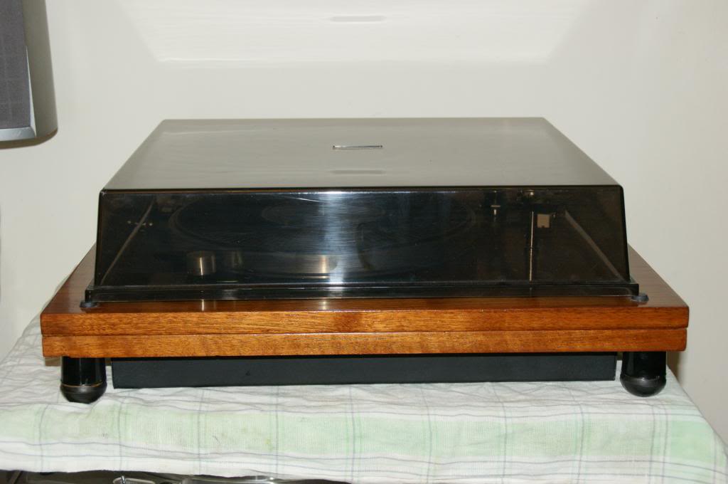

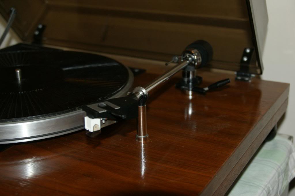

Βρήκα στο μπιτ παζαρ (το μοναστηράκι μας,εδώ στη Θεσσαλονίκη) το παρακάτω πικαπ.Το αγόρασα γαι 10 ευρώ και το περιποιήθηκα κάπως.
Αλλαξα ιμάντα,εφτιαξα τα καλώδια (με καλά rca),γυάλισα με βερνίκι το πλίνθ (αφου το ξεμόνταρα πλήρως και το ετριψα καλά) και έβαλα άλλη κεφαλή,γιατι η δικιά του (shure) είχε σπασμένη βελόνα.
Καθάρισα τον κεντρικό άξονα (δεν είχε και τίποτα) και τον λίπανα.
Ρύθμισα τον βραχίωνα (Ρυθμίζει εύκολα και ως προς το ύψος του κλπ) και έτοιμο.
Το αποτέλεσμα ικανοποιητικότατο.

Κώστα BD1 γράφει στη μεταλική μαύρη πλάκα που εδράζεται ο άξονας του πλατώ και το μοτερ.
Το δικό μου πρέπει να ηταν κιτ bd1 και και εβαζες δικό σου πλινθ.
