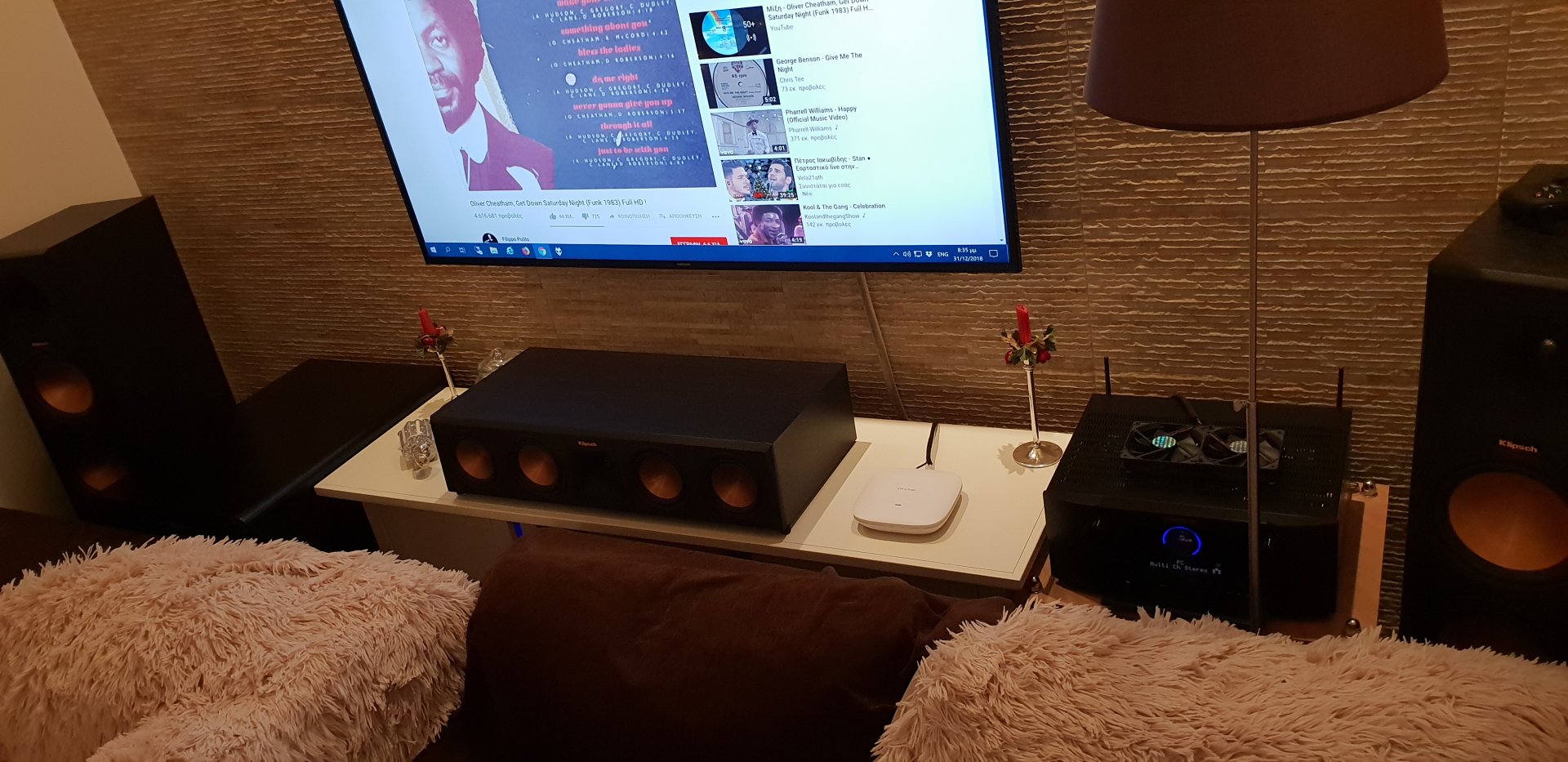

Είχα σκεφτεί και εγώ να το αγοράσω γιατί πυρώνει αρκετά αλλά πείρα τα 2 πιο απλά 12αρια fun που είχα στο μαγαζί με λίγες στροφές για να κάνει push pull με τους ενσωματωμένους που έχει από κάτω, τα ένωσα με ένα 12v μετασχηματιστή και πραγματικά είναι κρύος εντελώς όσο και να δουλεύει. έβαλα και 4 λαστιχένια ποδαράκια για να μη συντονίζουν και με 15 euro για κάποιον που θα τα αγοράσει έκανα φανταστική δουλειά.

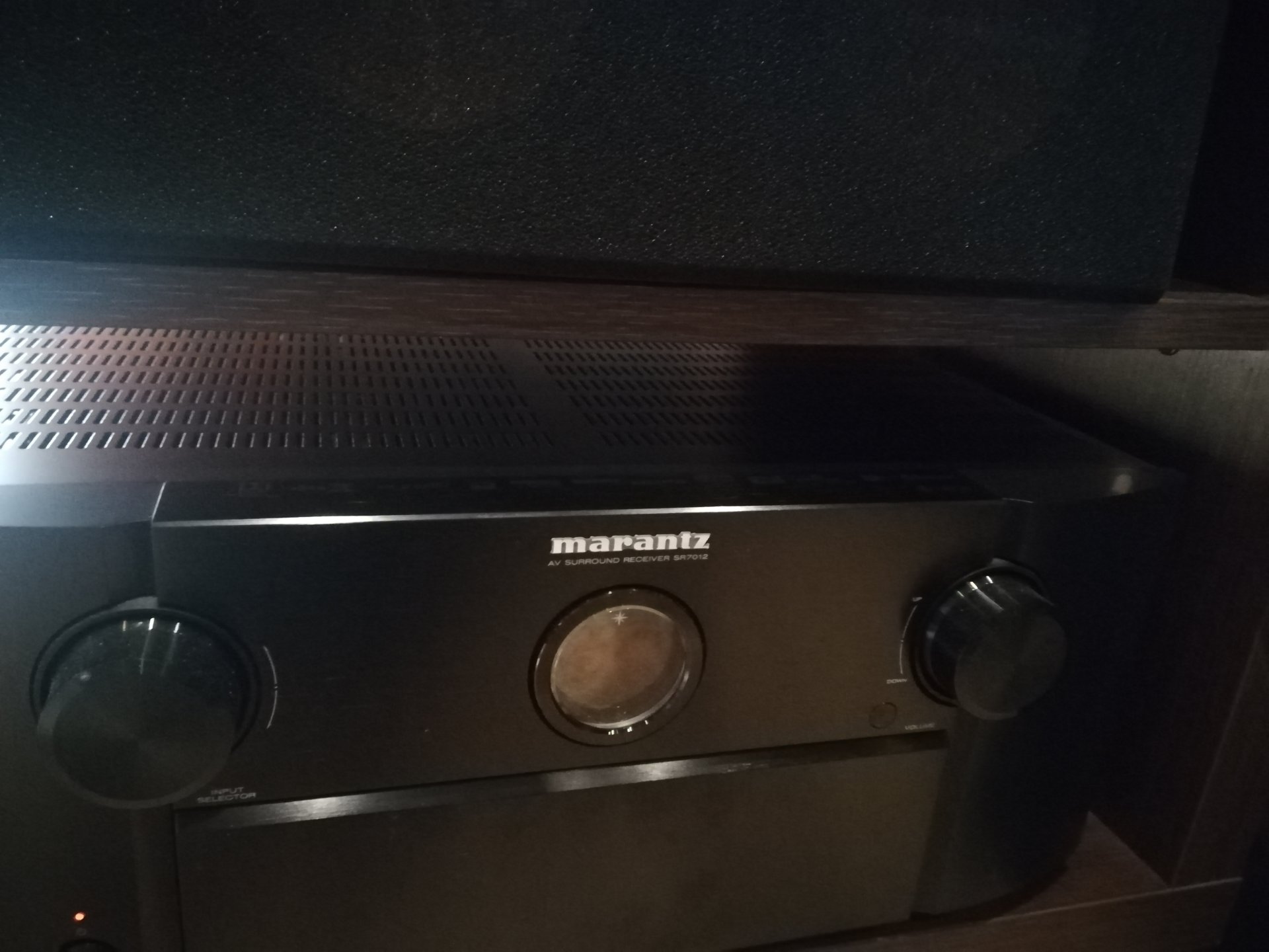

Έχουμε πάρει το AIRCOM T8 από Amazon Γερμανίας μαζί με φίλο VALE2000 και είμαστε απόλυτα ευχαριστημένοι. Μπορείς να το ρυθμίσεις να είναι σε Standby Mode και να ενεργοποιείτε σε συγκεκριμένη θερμοκρασία. Το μηχανάκι έχει τρομερές δυνατότητες. Από τότε που το βάλαμε ησυχάσαμε από θέματα θερμοκρασίας. Το έχω βάλει πάνω σε Onkyo και ο φίλος σε Marantz και παίζουμε μόνιμα με κλειστό ντουλάπι.

Εχω τον ντενον σε ραφι που χωραει ισα ισα, οτι χειρότερο δλδ. Εβαλα δυο ανεμιστηρακια υπολογιστή πισω, κολλημενα στην "οροφη" του ραφιου. Δουλευει απροβληματιστα το συστημα παρα την κακη θέση στην οποια βρίσκονται τα ανεμιςτηρακια.

Το συγκεκριμένο μηχανάκι τραβάει το ζεστό αέρα από τον ενισχυτή. Το καλοκαίρι η θερμοκρασία έπεσε πάνω από 10°C καθώς το ντουλάπι είναι μόνιμα κλειστό. Πιστεύω ότι το πρόβλημα με τη θερμοκρασία είναι σοβαρό σε τέτοιου είδους μηχανάκια καθώς έφτανε 55-60°C. Το θέμα με τη σκόνη για μένα δεν είναι πρόβλημα καθώς μιλάμε για οικιακό άκαπνο χώρο όπου τα επίπεδα της σκόνης δεν είναι υπερβολικά και κάθε φορά που τα καθαρίζω με Blower η σκόνη είναι ελάχιστη.
