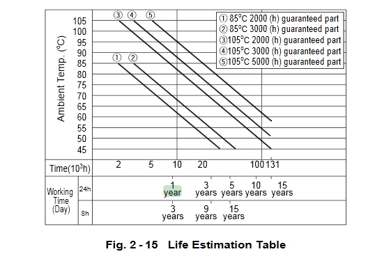

Zdimis βλέπω διάφορες ερωτήσεις τώρα τελευταία, δεν σ'αρέσει κάτι στο σύστημα ή ψάχνεσαι να πάρεις το 100% από αυτό;
Αν είναι το δεύτερο θα σου πρότεινα να εστιάσεις την προσοχή σου αλλού. Βλέπω οτι ο ενισχυτής είναι σχετικά παλιός. Βρέθηκε review του 1990 και εδώ αναφέρει ημερομηνία κυκλοφορίας το 1992.
Με τέτοια ηλικία είναι φρόνιμο να κινηθείς σε αλλαγή των ηλεκτρολυτικών πυκνωτών του ενισχυτή. Πλέον θα έχουν στεγνώσει. Η φθορά υφίσταται ανεξάρτητα χρήσης. Δες εδώ και εδώ.
Η διάρκεια ζωής τους είναι αρκετά μικρή:
Γι'αυτο ακριβώς τους θέτουμε σε φορτία που είναι πολύ χαμηλότερα από αυτά που αντέχουν και σε θερμοκρασίες όσο το δυνατόν χαμηλότερες. Σύμφωνα με την εξίσωση του Svante Arrhenius, για κάθε 10 βαθμούς Κελσίου λιγότερους, η ζωή του εξαρτήματος διπλασιάζεται.Στο παραπάνω review αναφέρει ότι ο ενισχυτής είναι δροσερός, ωστόσο υπάρχει ένα χρονικό ταβάνι που δεν μπορεί να ξεπεραστεί:
Θα σε συμβούλευα να αγόραζες από κάποιο μαγαζί πυκνωτές και να έδινες τον ενισχυτή για recap αν δεν έχει γίνει -- και αφου θα γίνει η αλλαγή, να γίνει και η ρύθμιση.

Η θερμοκρασία λειτουργίας είναι αυτή που καθορίζει συνήθως το χρόνο ζωής των πυκνωτών και όχι τόσο ο χρόνος.
Σε έναν λαμπάτο ενισχυτή όπως ο δικός σου, με κλειστό σασί και τις λυχνίες δίπλα στους πυκνωτές, τα 12 χρόνια είναι πάρα πολλά για τη απρόσμενη λειτουργία των πυκνωτών.

Aν ο ενισχυτής είναι 12ετίας, δεν χρειάζεται.
Όπου και αν έψαξα στο ιντερνέτι, τον βρήκα για ενισχυτή που παράχθηκε στις αρχές του '90, γι'αυτο και το πρότεινα. Εσύ λες οτι είναι του 2004. Πιθανόν να έγινε κάποιο λάθος: είναι άλλο το μοντέλο, έκανε λάθος το Google, το site της Copland ή εγώ. Το τελευταίο μάλλον είναι το πιο πιθανό.

Για να μην ακούς γνώμες στο περίπου κάνε το εξής, σχετικά απλό...
Άνοιξε το καπάκι και δες τον τύπο των πυκνωτών.
Βρες από το ενημερωτικό φυλλάδιο της εταιρίας τους, τον χρόνο ζωής που τους δίνει, για την συγκεκριμένη θερμοκρασία που αναγράφουν.
Με έναν αισθητήρα θερμοκρασίας μέτρησε επάνω στους πυκνωτές την θερμοκρασία που αναπτύσσεται, όταν ο ενισχυτής σου λειτουργεί για πάνω από μία ώρα. Βέβαια με κλειστό το καπάκι και στη θέση που τον έχεις τοποθετήσει.
Γιαυτό είπα με αισθητήρα με καλώδιο και όχι απλό θερμόμετρο.
Υπολόγισε τις ώρες που ακούς κάθε χρόνο και βρες μόνος σου αν θέλουν αλλαγή ή όχι.
