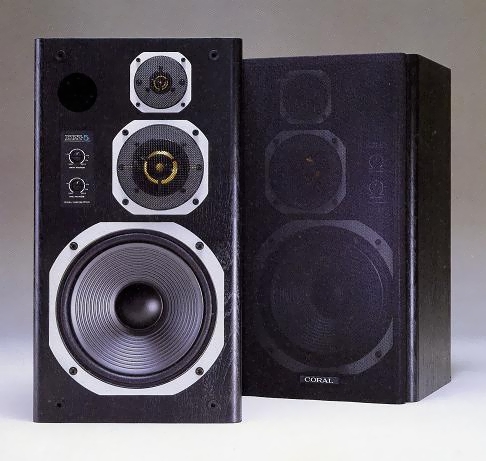

Coral speakers

Τα ξέρεις ? τα έχεις ακούσει - δει? Εχεις υπόψην σου ευαισθησίες - αποκρίσεις ?
Οχι τίποτα άλλο , εχω εναν άπιστο θωμά που μου λέει οτι και καλά αυτά ήταν τότε και τώρα υπάρχουν καλύτερα.

Έχω τα τουίτερς Η-104, εξαιρετικά,συναγωνίζονται με ALE,GOTO, πολύ πιό ακριβά.Δεν κατασκευάζονται πιά.Famous τα Β10 Foul Range.
Tα Η-104 alnico μαγνήτες ~ 3Kg το καθ'ένα.Διαμαντάκι κρυμένο.

Αν μπορείς να βρεις έναν μετρητή μαγνητικού πεδίου και μετρήσεις την ισχύ των μαγνητών σε παλαιά μεγάφωνα και τη συγκρίνεις με την αρχική τους τιμή θα δεις μεγάλη διαφορά.
Θα καταλάβεις τότε γιατί τα μεγάφωνα μετά από μερικές δεκαετίες πάνε περίπατο.
Αν αναφέρεσαι σε μένα, θα διαφωνήσω μαζί σου.Για να απομαγνητιστούν σε σημαντικό βαθμό πρέπει να συντρέξουν πολλοί λόγοι που συνήθως δεν..

Ένας μετρητής πάντως δεν είναι θεωρεία αλλά πράξη και μάλιστα αδιαμφισβήτητη.
Και μόνο ο χρόνος αρκεί για να απομαγνητιστούν σε πολύ μεγάλο βαθμό.
Στα 25 χρόνια μπορεί να έχει χάσει και το 50% της ισχύος του ένας μαγνήτης.

Eπειδή εχω τα hd-3 , μπορώ να σου πω μετά βεβαιότητος , οτι τα 98db ευαισθησίας που έδινε η CORAL TO 1986 , ΣΉΜΕΡΑ ΕΊΝΑΙ ΠΕΡΙΣΣΌΤΕΡΑ ΣΤΑ ΔΙΚΆ ΜΟΥ HD-3.Μάλλον δεν εχουν χάσει ιχνος του μαγνητικού τους πεδίου.Στα MD-50 το ίδιο. Σε κάτι 10F60 που εχει ενας γνωστός , δεν είδαμε καμία πτώση , όταν τα συγκρίναμε με αντίστοιχης ευαισθησίας σημερινά.Ανάλογα πάντα το υλικό που χρησιμοποιεί κάθε κατασκευαστής. Η CORAL πάντως δε χρησιμοποιούσε υλικό της πλάκας , αυτό πρέπει να το ξέρεις.

Καταφέρατε να μετρήσετε ευαισθησία με το αυτί και μάλιστα με τα χρόνια αυξήθηκε?
Αυτό είναι μοναδικό...

Την μετρήσαμε με μικρόφωνο , σε εργαστήριο, οχι δεν αυξήθηκε , απλά η coral , έδινε πιο μικρά απο τα αληθινά νούμερα , για τα μεγάφωνά της.

Πως μετράς το μαγνητικό πεδίο στο διάκενο μεταξύ πηνίου φωνής και μαγνήτη με το όργανο που αναφέρεις δεδομένου οτι το διάκενο στα τουίτερς είναι < 1χιλ.?? Έχεις μετρήσει ποτέ??

Το διάκενο που αναφέρεις σχηματίζεται μεταξύ του οπλισμού του μαγνήτη, θα το βρεις σαν front plate και του πηνίου φωνής.

Kαι για να επανέλθω , δεν υπάρχουν στην αγορά σήμερα μεγάφωνα με την ταχύτητα και την ποιότητα των coral.Απλώς ο κόσμος δεν τα ξέρει , την εποχή που έβγαιναν μέχρι και το 1987 ήταν πανάκριβα και σε μειωμένη παραγωγή.Κάποτε τα έφερνε ο πουλόγλου στην καλιθέα .Πιο πριν ενας φίλος .Δεν υπάρχουν πλέον τέτοια μεγάφωνα το ξαναλέω, δυστυχώς..............

Υπάρχει και άλλος τρόπος μέτρησης του διάκενου με fillers.
Με τα fillers μετράμε το διάκενο,το μαγνητικό πεδίο στο διάκενο πώς το μετράμε ?Αυτό εννοούσα.
