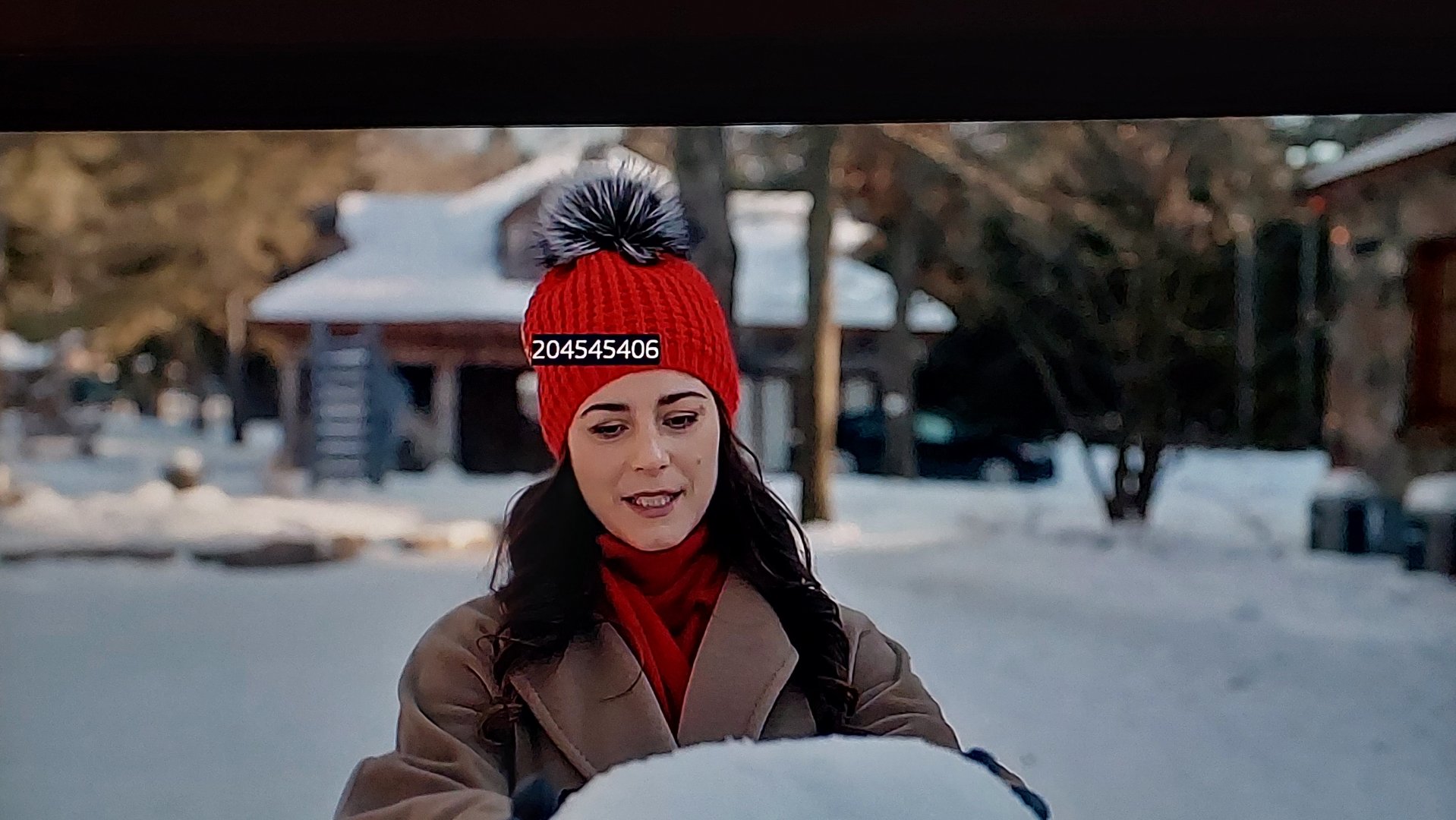

Να ρωτήσω και εγώ κάτι.
Που και που βλέπω καμιά ταινία και εχθές είδα λίγο ειδήσεις.
Πάντα κατά διαστήματα που βγάζει έναν κωδικό φάτσα φόρα πάνω στη εικόνα. Πώς φεύγει αυτό;
Είναι για εντοπισμό αυτών που μοιράζουν πειρατικά το πακέτο, δυστυχώς ΔΕΝ μπορείς να το εξαφανίσεις.
