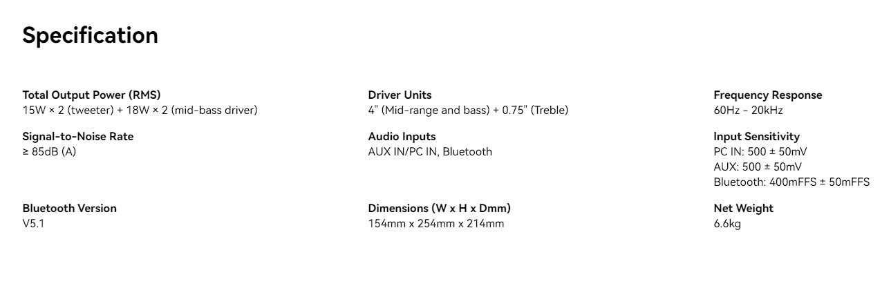

Καλησπερα στην παρεα . Τα Edifier 1700BT ειναι απο τα αγαπημενα μου ηχεια για υπολογιστη. Πραγματικά εχουν πολυ καλο ηχο. Το πρωτο μου ζευγαρι μετα απο χρονια καηκε ο ενισχυτης του , και αγορασα παλι τα ιδια , μιας και σκεφτηκα οτι και μου αρτεσουν , και θα εχω αναταλακτικα μεγαφωνα αν γινει καμια ζημια. Το παροπλισμενο ζευγαρι ειναι κριμα να καθεται , και λεω να τους φτιαξω crossovers ετσι ωστε να τα χρησιμοποιησω σαν απλα ηχεια ραφιου. Δεν βρισκω ομως αρκετε πλροφοριες για τα μεγαφωνα τους ωστε να σχεδιασω καποιο κρος με το προγραμμα. Τα μονα που εχω βρει εναι οσα βλεπετε στην φωτο. Εχετε καποια προταση για κροσοβερ με αυτες τις πλροφοριες; Ευχαριστω

Ξεκίνα από το μέγεθος των μεγαφώνων και τον χρακτηρισμό τους. Μιλάει για 4" mid-bass και για 0,75" tweeter. Το πρώτο μπορεί να ανέβει λόγω μεγέθους και χαρακτήρα.Το δεύτερο δεν μπορεί να κατέβει πολύ λόγω μεγέθους. Θα έλεγα να δοκιμάσεις τα 700-800 Hz και βλέπεις (ακούς).
Δεύτερης τάξης και στους δύο κλάδους. Έχεις μετρητικό εξοπλισμό ή μόνο τα αυτιά σου;

Ουτε τα αυτια μου ..... Μπορω να συγκρινω μονο με το αλλο ζευγαρι που ειναι καινουριο και σε λειτουργια

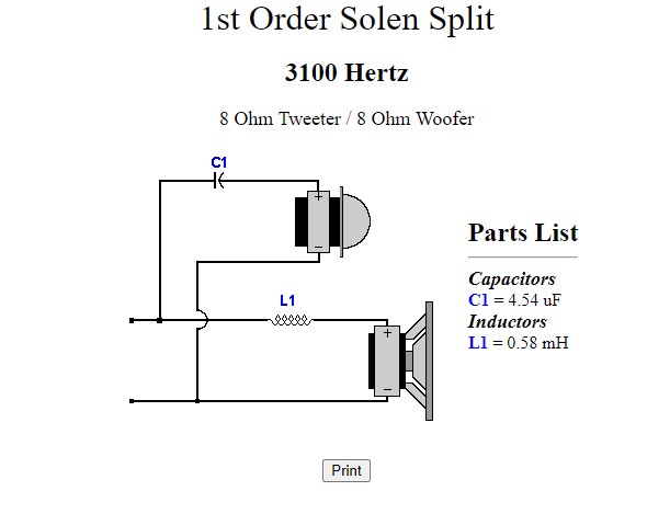

3300 μου φαινεται πιο λογικο , μπορει και πιο πανω , μιας και τα 4ιντσα ειναι midrange-woofer

Ένα 4ιντσο με tweeter αμφιβόλου αντοχής θέλουν ένα ελάχιστο σημείο διαχωρισμού τους 2800 Hz.
Οι 3300 Hz είναι μια ασφαλής επιλογή για το tweeter, αλλά τα υλικά που δίνει το πρόγραμμα είναι εκτός τόπου και χρόνου.
Αρχικά με ένα πολύμετρο σχετικής ακρίβειας μέτρα τις αντιστάσεις των μονάδων για να πάρεις μια ιδέα.
Αν για παράδειγμα βρεις το woofer να έχει Rdc 7,2 Ωμ, σημαίνει πως είναι 8ωμο.
Το ελάχιστο πηνίο που χρησιμοποιείς είναι 0,9 mH.
Για το tweeter οπωσδήποτε δεύτερη τάξη crossover.

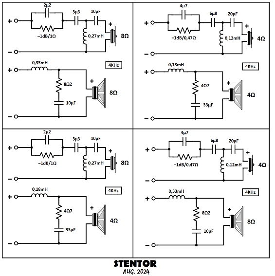

Αν το πολύμετρο δείξει αντίσταση γύρω των 3Ω, το μεγάφωνο είναι 4Ω. Αν δείξει γύρω των 6.5Ω, το μεγάφωνο είναι 8Ω. Τα διαγράμματα δίνουν πρακτικό και ουσιαστικό αποτέλεσμα για κάθε περίπτωση συνδυασμού μεγαφώνων, αν και «δεν κουβαλούν πολλά κιλά επιστήμης» όπως άλλωστε και τα ηχειάκια της EDIFIRE. Την αντίσταση ρύθμισης στάθμης του tweeter θα την καθορίσεις «ακουστικά». Αν δεν τη χρειστείς, ο παράλληλος, με αυτή, πυκνωτής παραλείπεται.
Χιλια ευχαριστω για το χρονο σου. Αυτο ζητουσα απο την αρχη του νηματος . Θα ενημερωσω για τα αποτελεσματα !
