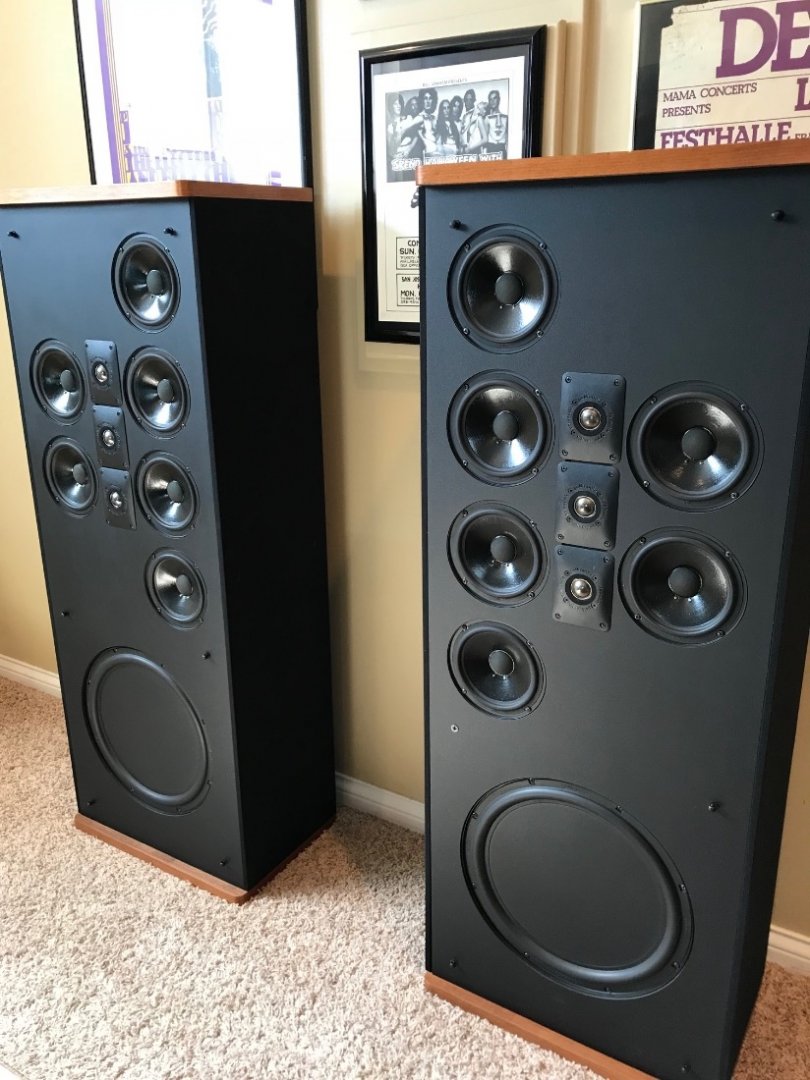

γενικως ψαχνω κατι wattατο να κουνησει αυτα
90 db στα 6 ωμ, οχι τιποτα αναισθητο, αλλα πολλες μοναδες
και γενικα με πολλους αμερικανους που μιλαω σε συγκεκριμενο φορουμ
που τα εχουν χρονια καταληγουν να τα οδηγουν με κατι krell 300, McCormack, Nakamichi stasis διενισχυση
και γενικα οσο πιο πολυ τους δωσεις τοσο πιο στρωτα παιζουν, τα παιζω με ενα Ayre v3 2x100@8
αλλα σκεφτομαι διαφορα...........θα μου πεις τωρα τι σχεση εχει ο Ayre με τον Crown, ενταξει
για μεταλλακια μια χαρα θα ειμαι...................
