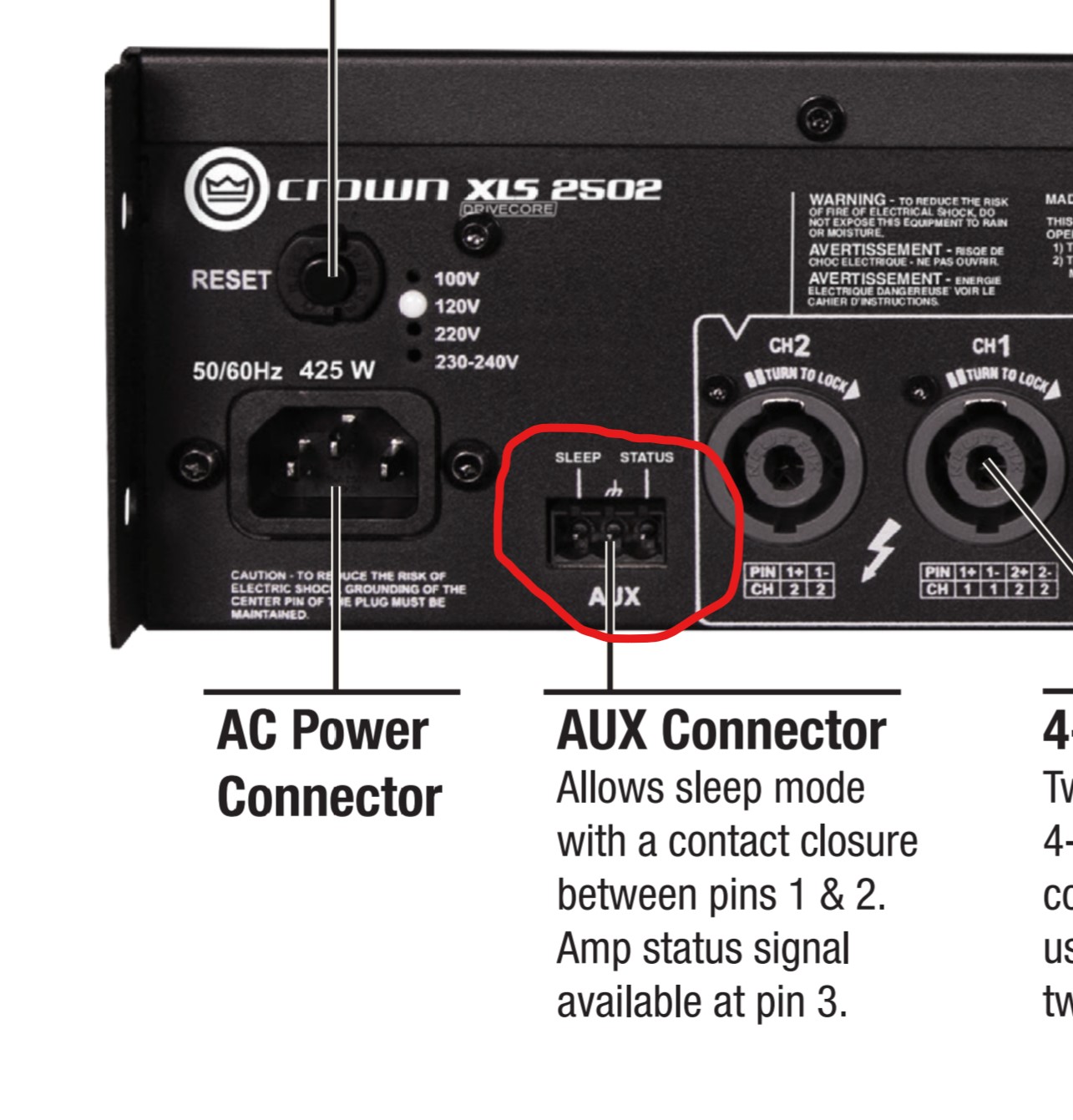

Μόλις παρέλαβα ένα κραουνάκι και είμαι έτοιμος να τον ενσωματώσω στο σύστημά μου.
Ερώτηση τίτλου.
Υπάρχει τρόπος να ανάβει αυτόματα με το άνοιγμα του av? είτε με trigger καλώδιο είτε διαβάζοντας σήμα στη είσοδο rca?
Έχει πίσω κάτι πιν αλλά δεν είναι κάτι συμβατικό 3.5 jack πχ.

Καλησπέρα Νάσο, καλοάκουστος και πάλι! Γίνεται, το χω κάνει, όταν θα ανοίγεις - κλείνεις τον pro ναι μεν ο crown θα παίρνει σήμα να ανοίξει και να κλείσει αλλά όταν θα κλείνει δεν θα κλείνει τελείως αλλά θα μπαίνει σε stand-by που σημαίνει ότι τα blue leds θα αναβοσβήνουν.

Ευχαριστώ Μιχάλη. Ναι το διάβασα sleep mode. αλλά αυτό που λες στην ουσία δεν είναι κλειστός, μόνο τα led αυτό νομίζω κατάλαβα.
είναι stand by?
εσύ έτσι τον είχες?

Μπαίνει σε stand-by mode (sleep mode το ίδιο είναι). Εγώ το δοκίμασα την πρώτη μέρα αλλά δεν άντεξα δεν μπορούσα να χω τα led να αναβοσβήνουν... >:(

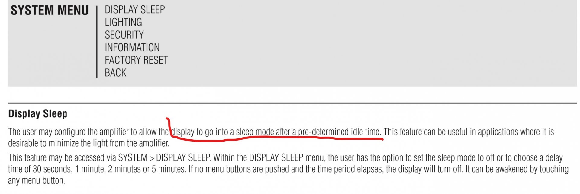

οκ, θα το τσεκάρω αλλά νομίζω ότι δε πέφτει όλος σε stand by μόνο η οθόνη.
trane5587
JBL-Crown τέλος του δρόμου
438
1.133
Αυτό είναι το display sleep, το είχα ενεργοποιημένο, ουσιαστικά πάταγα το κουμπί άνοιγε ο ενισχυτής και σε 30 δεύτερα έκλεινε η οθόνη και είχα απενεργοποιημένα και τα led και τα φωτάκια του clipping για να μην φαίνεται τπτ. Μέσω του aux μπαίνει όλος ο ενισχυτής σε sleep mode δλδ κόβεται τελείως το σήμα στα ηχεία.

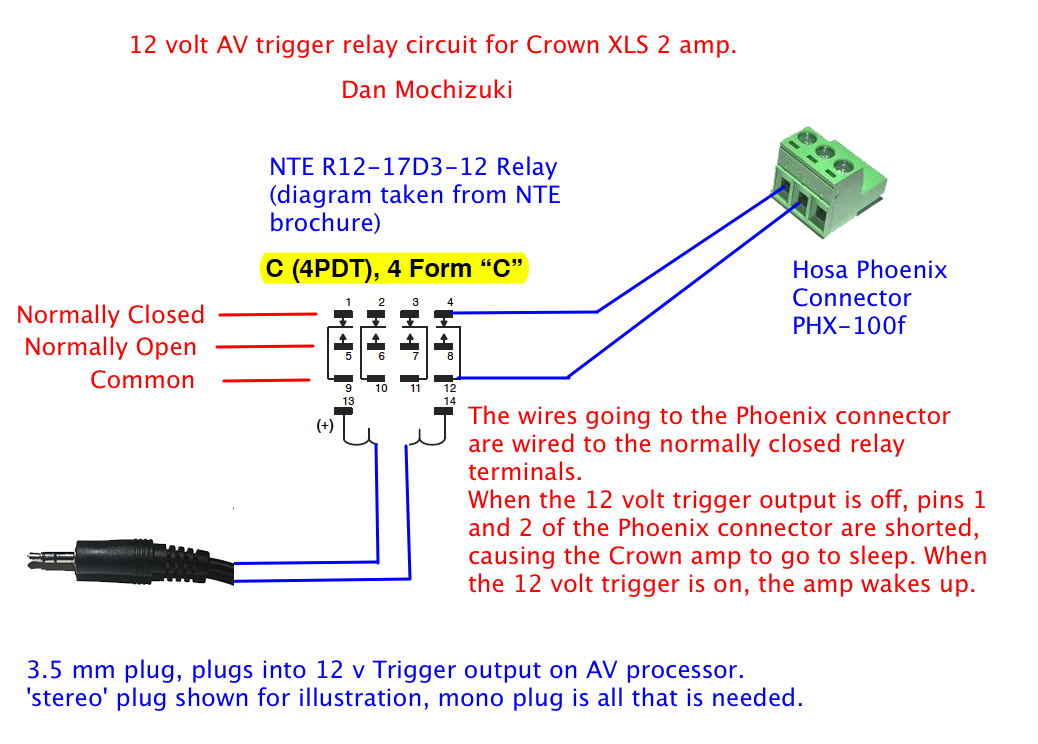

Καλησπέρα.Οταν είχα πάρει τους δικούς μου xls καί είχα ψάξει λίγο το θέμα trigger είχα βρεί αυτά:
Δεν ξέρω αν μπορεί να σε βοηθήσει κάπου.Εγώ τελικά έβαλα ένα πολύμπριζο master-slave και

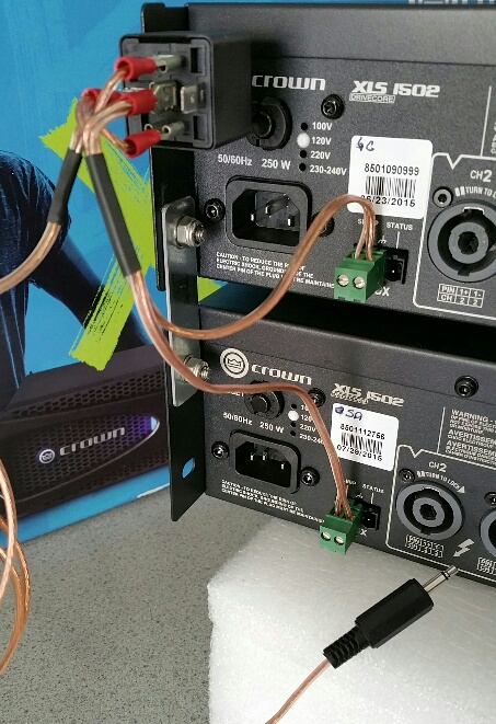

Και εγώ έτσι το είχα κάνει με ρελέ, η λύση με master-slave πολύ καλύτερη...

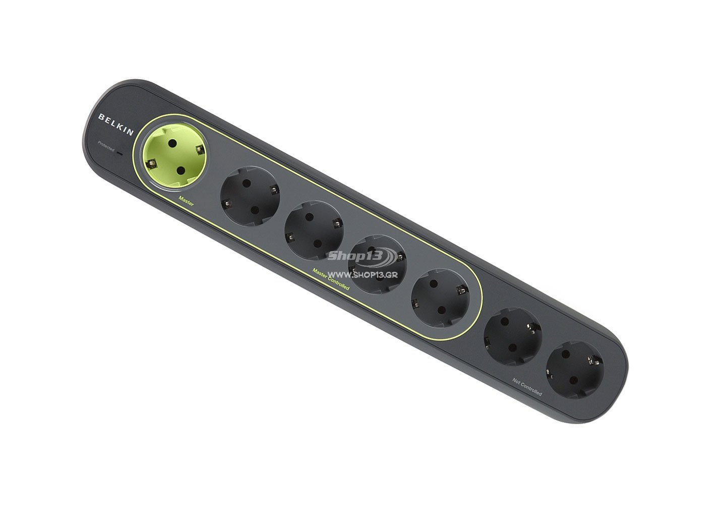

Τι είναι το master slave πολυμπριζο????
Μόλις ανάψεις την συσκευή που είναι στη θέση master αυτόματα ανοίγουν και οι άλλες που έχεις βάλει στις θέσεις slave.
Το must για τέτοιες περιπτώσεις. Σιγά μην άναβα κάθε μέρα όλα τα ηχεία, θα είχα πάρει παθητικά. :p
Υπάρχει καμία αξιόπιστη λύση??
https://www.legrand.com/ecatalogue/694648-multi-outlet-extension-masters-slave.html

Η αρκετά μεγάλη εμπειρία μου λέει μακριά απο Belkin όσον αφορά τα ηλεκτρικά. >:(
Chauncey Gardiner * tl;dr *
42.405
74.700
Τρια πολύπριζα πήρα, τα δυο με remote, και όλα χάλασαν πολύ σύντομα. >:(
