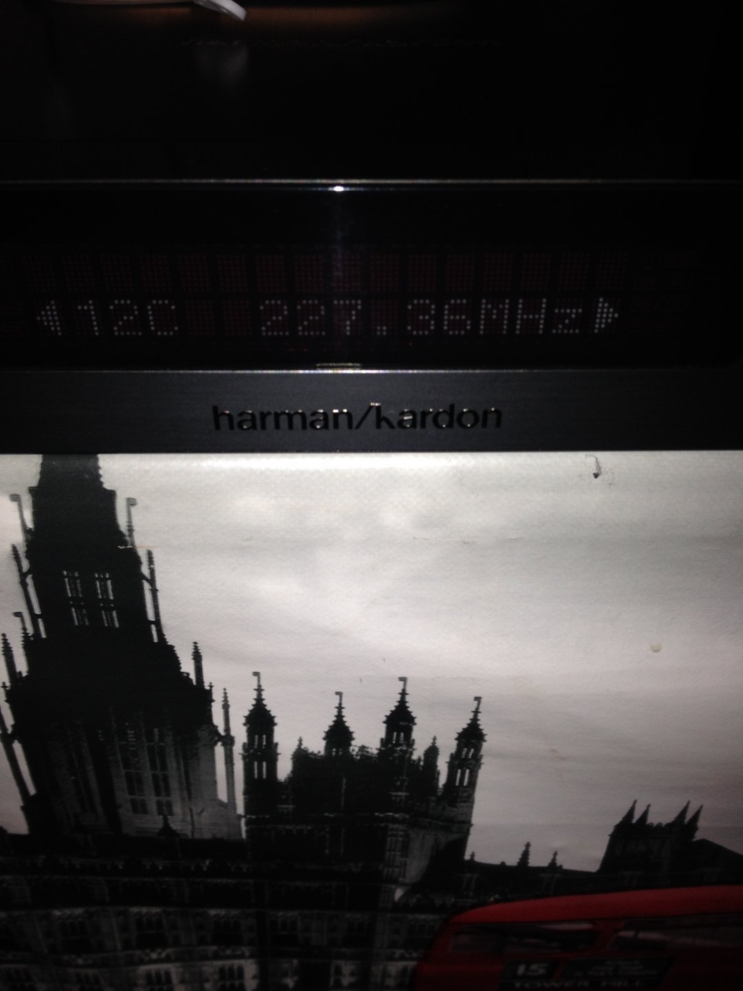

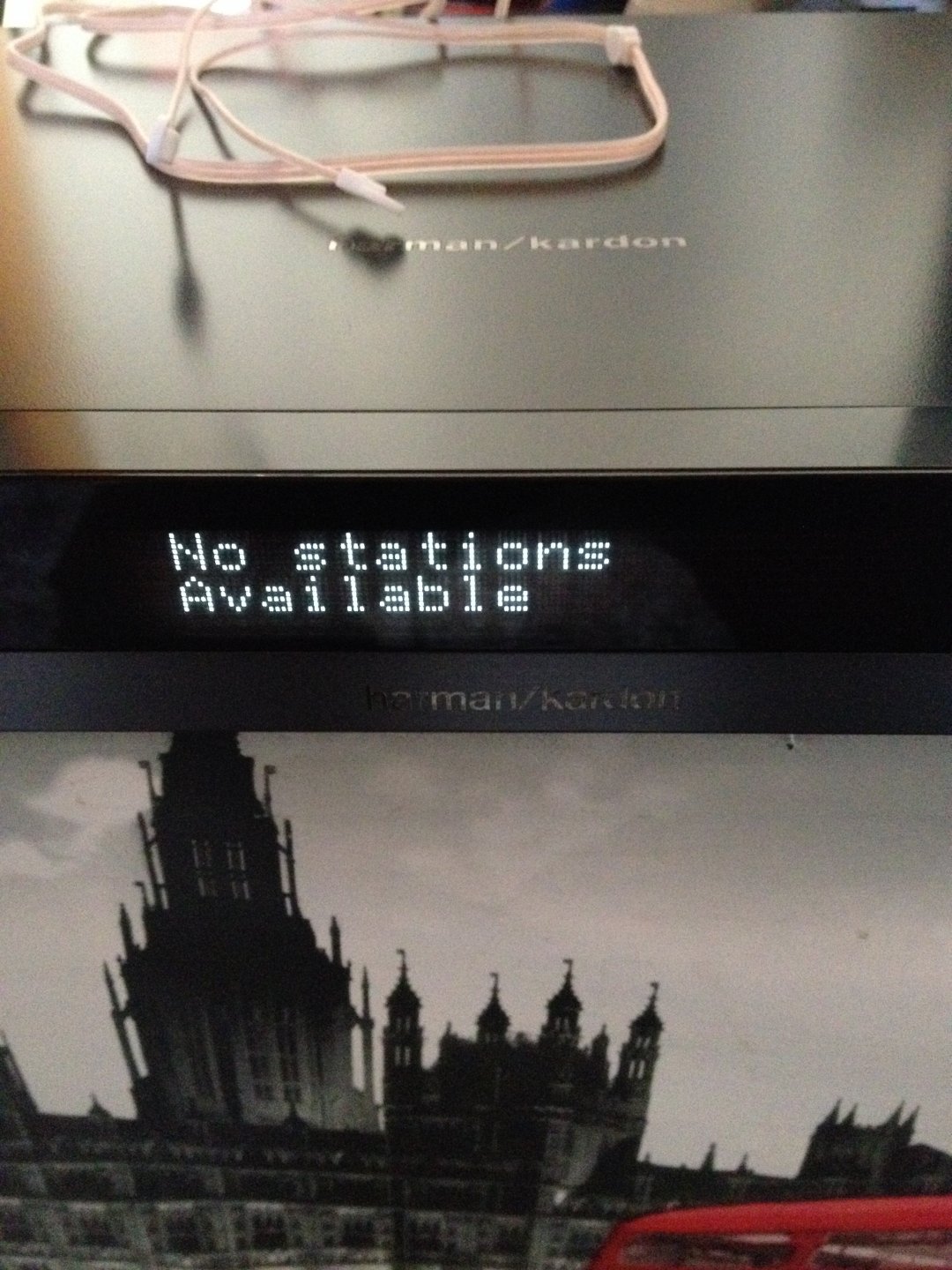

Αθήνα κέντρο με Harman Cardon tu 970, δεν έπιασα τίποτε
Είναι dab και όχι dab+

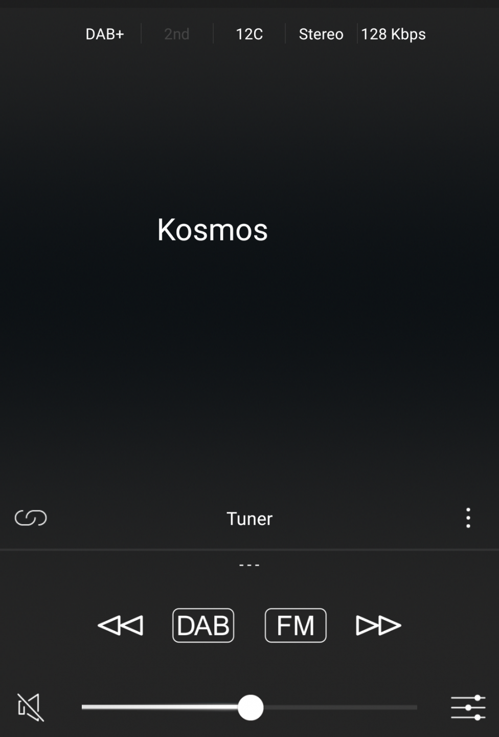

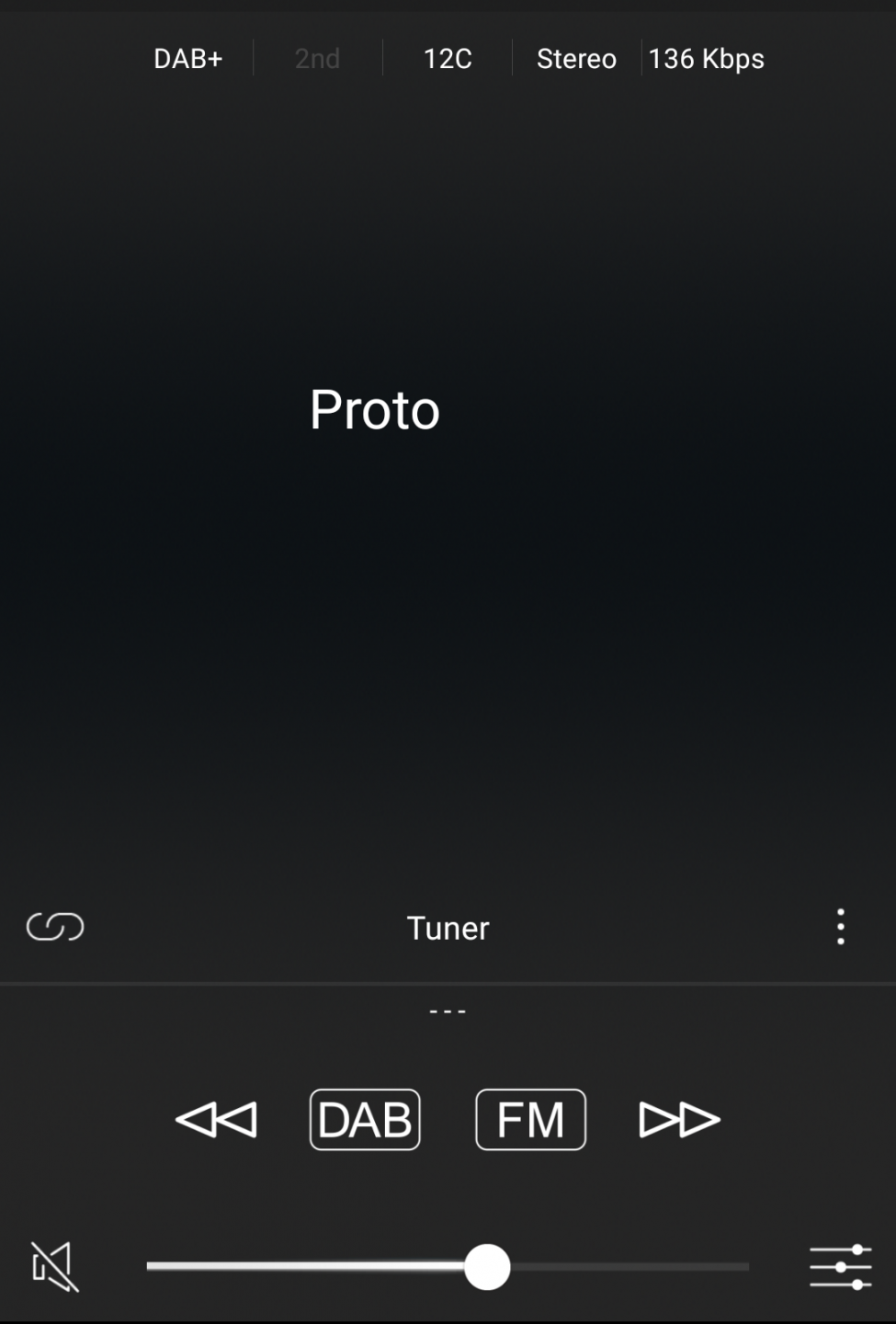

Σήμα που πάει και έρχεται, όπως και οπότε γουστάρει.
Ήχος καθαρός και γεμάτος, αλλά, ένταση ανεπαρκής.
Διαφορά 15 κλικ στο ποτενσιόμετρο για να έχει ίδια απόδοση με την μετάδοση στα FM.
Το πρώτο κανάλι μεταδίδεται σε 136kbps, όλα τα υπόλοιπα σε 128kbps.

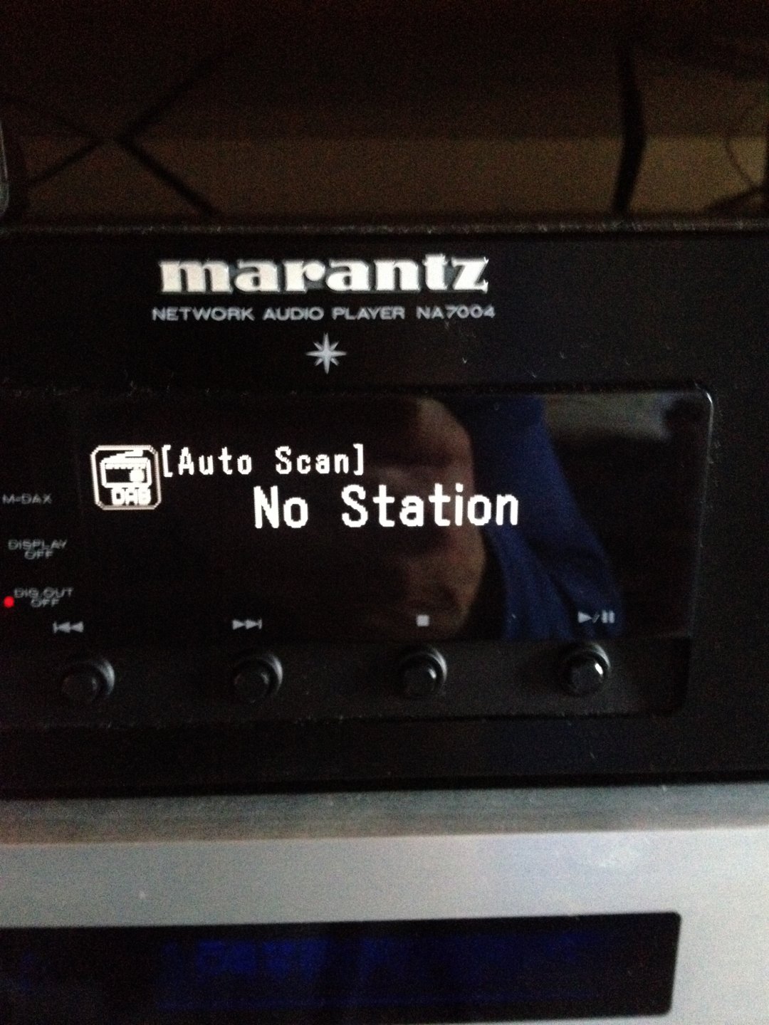

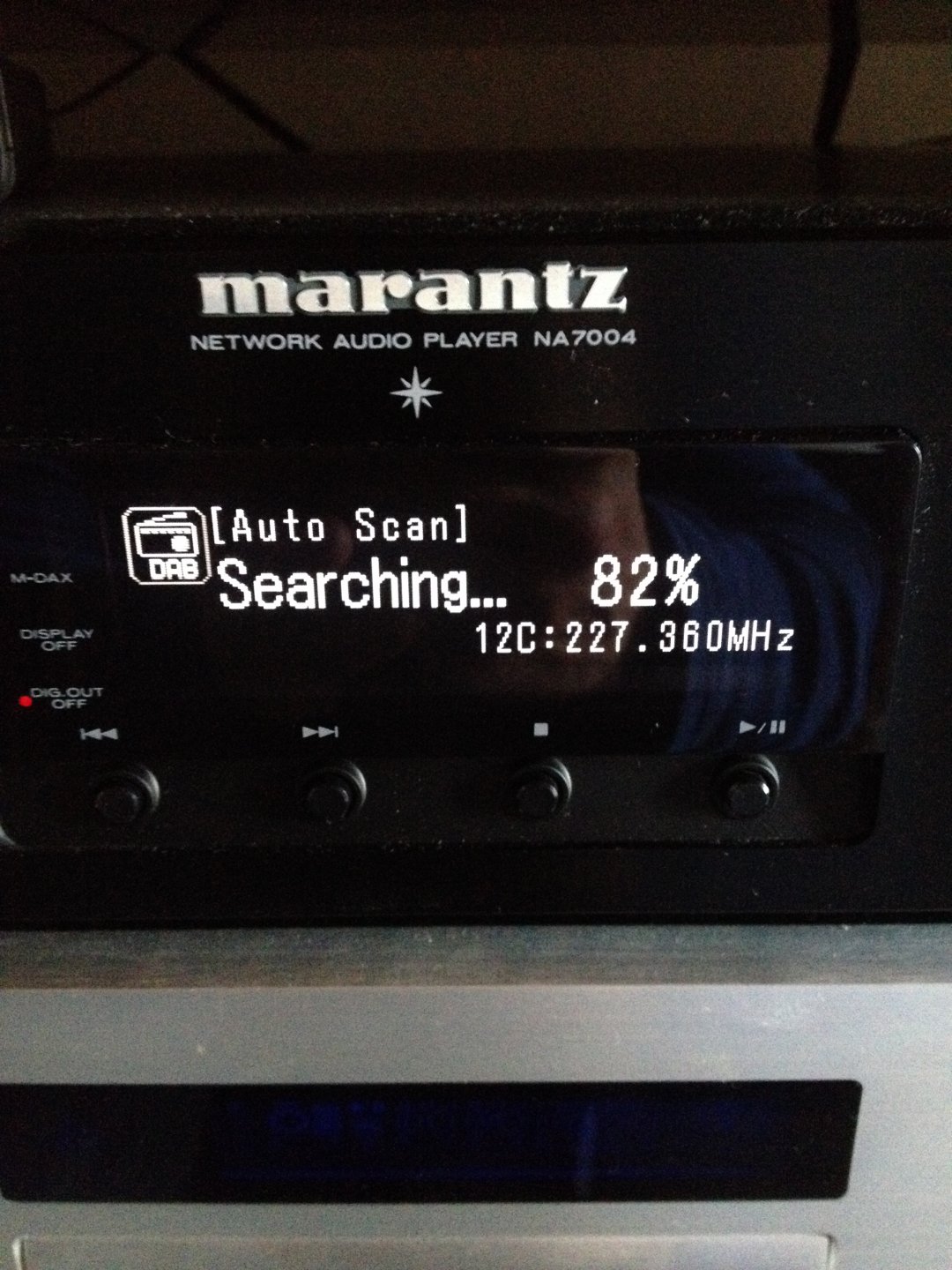

Μηπως εχουμε κανενα νεο απο την εκμπομπη Dab+ στην αθηνα? οι αθηναιοι πιανουν τιποτα?
Εχω ενα νετγουρκ πλευερ marantz νομιζα οτι ο δεκτης ηταν μονο Dab ομως εριξα μια ματια στο μανιουαλ του και ειδα οτι ειναι και Dab+ εκανα μια αναζητηση αλλα τιποτα, μηπως χρειαζεται και αναμετοδοτη για χαλκιδα και δεν ειναι τελικα τοσο ισχυρο σημα το Dab+ ?
