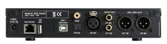

Πράγματι. Αντιθετως το μηχανηματάκι που προτείνεις είναι πολύ ενδιαφερον, πολύ κοντα σε αυτό που ψάχνω... BTW απο πίσω του που βλέπω να λέει SPDIF out, & εχει δυο εξόδους απο κάτω, RCA out είναι αυτές ε;

Αυτός ο SHD είναι για να οδηγεί άλλα dacs μετά απο αυτόν. Υπάρχει και ο άλλος SHD που έχει τις αναλογικές εισόδους ( άρα μπορεί να λειτουργήσει μετά απο τον προενισχυτή σου μέσω της tape out όπως το σκέφτομαι ή να συνδέσεις απευθείας επάνω του μια αναλογική πηγή άρα να έχεις μόνο τον SHD σαν προενισχυτή ) και τις 4 αναλογικές εξόδους, με dacs στα 192KHz. Είναι όμως κομματάκι ακριβός.
