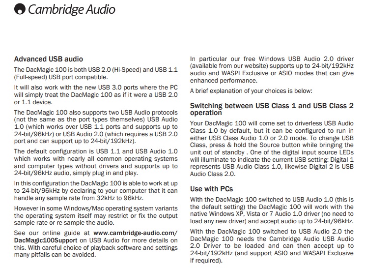

μια μικρη βοηθεια παρακαλω, ειδικα αν καποιος εχει το ιδιο dac.
ενω παιζω αρχεια στο foobar με αναλυση 192 το dac μου εμφανιζει μονο εως 96
παρολο που ειναι ρυθμισμενο σε usb2

Ποια windows έχεις;
Έχεις κατεβάσει το πρόγραμμα του dac;

Asio drivers εχεις περασει?
Εχεις κανει σωστη επιλογη στο foobar dac magic asio?
Στα output devices
ολα κανονικα
με τι καλωδιο συνδεεις το dacmagic με τον υπολογιστη?
ειχα ενα απλο usb2 των 15 ευρω και το αλλαξα με Atlas των 130 ευρω (5 μετρα) ,
πιστευωντας πως φταει αυτο αλλα δεν.

υποστηριζει 24/192 απο την usb,αλλα ριξε μια ματια εδω πρωτα,αν δεν τα καταφερεις τοτε μαλλον φταιει το 5μετρο καλωδιο .

δηλαδη εχεις κανει την ρυθμιση "switching between usb1 and usb2" ? Στο menu στο foobar σου βγαζει usb2 για το dacmagic? Αν ναι τοτε πρεπει να βρεις ενα αρχειο που να ειναι "σιγουρα" 24/192 (ζητα απο καποιο μελος εδω να σου στειλει ενα) και να δεις αν κλειδωνει το dac. Παντως το 5μετρο καλωδιο ειναι ενα "φαουλ" ετσι και αλλιως και το γραφει σε καποιο σημειο του manual του dacmagic (βαζουνσαν οριο τα 3 μετρα μηκος για σωστη λειτουργια).Το καλωδιο ενος μετρου που χρησιμοποιησες ηταν κατι καλο ή καλωδιο εκτυπωτη?

Αν πάλι δεν το καταφέρεις, για έλεγχο δε δοκιμάζεις και με jriver?Ίσως......... υπάρχει δωρεάν για 30 μέρες!
1 μετρου usb2 των 15 ευρω,
οχι πανακριβο αλλα ουτε και απλο.
το δοκιμασα και παιζει τα μεγιστα και σε 192 και σε dsd
