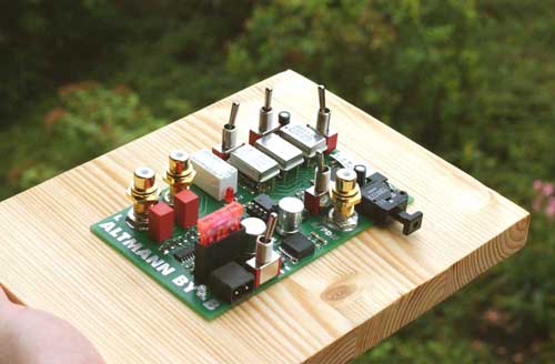

Επίσης υπάρχει και το "πολύ" Altmann Attraction DAC:
http://www.mother-of-tone.com/attraction.htm
Αυτή είναι η έκδοση κήπου με ξύλο ελάτης:
Νομίζω ότι θα βγει και έκδοση ιστιοπλοϊκού, με ξύλο teak.:mrgreen:
