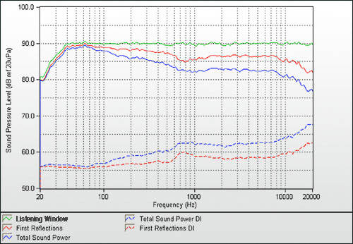

Χμμμ... Ονλυ γκέσσιν' , αλλά ποντάρω 3 προς 1 υπέρ του Hyperion.
Από άποψη "σχεδιαστικής τελειότητας" το Μ2 υστερεί.
51.380
125.501
Μ2:
Και μερικές ακόμα μετρήσεις εδω:
Εγώ βλέπω σχεδιαστική τελειότητα..

Κοιτάζοντας το διάγραμμα του ποστ#10, βλέπουμε οτι ο δείκτης κατευθυντικότητας του Μ2 οριζοντιώνεται μόνο μετά τα ~700Hz, λογικό γιατί το waveguide των υψηλών κροσσάρεται στα 800. Πιο κάτω παίζει το κλασικό γούφερ που βέβαια γίνεται όλο και πιο κατευθυντικό όσο η συχνότητα ανεβαίνει.
