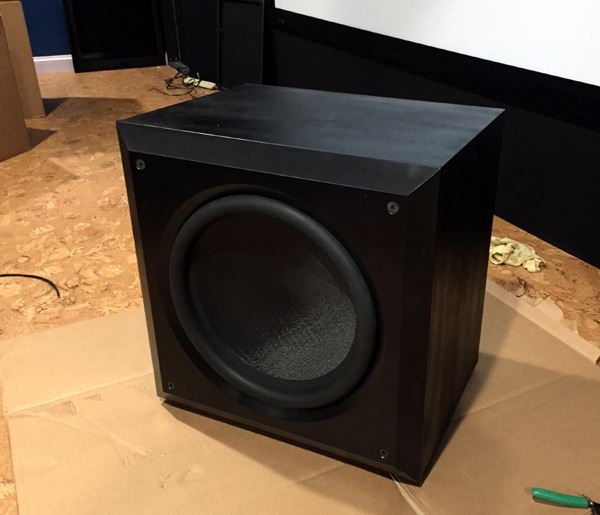

εγώ που είμαι βλάχαρος να ρωτήσω...έτσι όπως έβαλε την εξωτερική μπάφλα ο Seaton..που καπακώνει τις βίδες του sub...
αν χρειαστεί κάποια επισκευή το Dayton τι κάνει?:whistling:
Την ξηλώνει όλη και κάνει πουτ@να την καμπίνα?
έχει τόση σιγουριά ότι δεν θα πάθει κάτι?
ή απλά είναι μόνο βιδωμένη στις 4 άκρες και όχι κολλημένη :dance:

45 είναι το sub..δεν ξέρω αν είναι τόσο ασφαλές να γλείφει το γύρω γύρω..λες?
