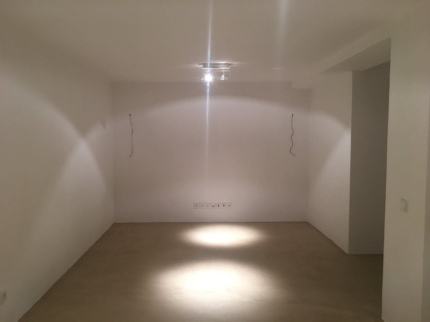

Καλησπέρα σε όλους.
Ακόμα δεν έχω επιστρέψει( στον Πειραιά ) αλλά υπάρχει κάτι που θα φτιάξω στο εξοχικό και θέλω να το μοιραστώ μαζί σας.
Ο χώρος είναι αποκλειστικά για home cinema.
Έχει πολλά προβλήματα!!!
Θα είναι μάλλον 5.2
Δεν ξέρω αν θα είναι τηλεόραση η βιντεοπροβολέας ....( θα το συζητήσουμε )
Λογικά θα πάρω κάποιον ειδικό για τον χώρο αρχικά .
Μετά σκέφτομαι κάτι απλό ( Marantz sr 7013, 5 Ηχεια 2 σαμπ)
Δεν θέλω να πάει ψηλά το κόστος. ( εκτός από την φροντίδα του χώρου που είναι απαραίτητη....εκεί θα πάει ψηλά οπωσδήποτε )

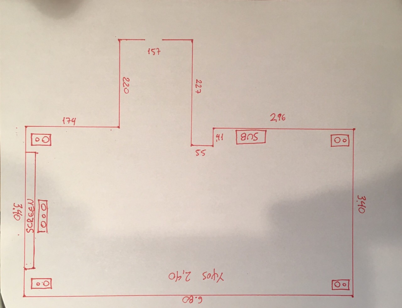

Λοιπόν....
7.237
4.615
Το σίγουρο είναι ότι πρέπει να βάλεις τα μηχανήματα σε ξεχωριστό χώρο
Πχ στην εσοχή δίπλα στην πόρτα .
Με πρόσβαση εμπρός κ πίσω άνετη
Επίσης 2 πόρτες
Μια ώστε να μην υπάρχει αυτό που είναι σαν δωματιακι ώστε να βελτιώθει και ηχητικά ο χώρος και να γίνει έξτρα απομόνωση στον χώρο

Ανάποδα.
Στη μεγάλη διάσταση του δωματίου βάλε την οθόνη.
Από πλευράς ήχου τουλάχιστον, ο νοητός κύκλος έχει μεγαλύτερο πλάτος από βάθος, διότι δεν υπάρχει πίσω κεντρικό ηχείο.
Θα είναι και καλύτερα για τα εμπρός κυρίως ηχεία να μην είναι σε γωνία, διότι στη γωνία θα έχουν σημαντική ποσότητα πρώτης άμεσης ανάκλασης στον πλαϊνό τοίχο.
27.368
79.437
Ειναι μικρη η διάσταση μπρος-πίσω έτσι, 3,4 , δεν βολεύει. Θα έρθουν ολα τα ηχεία στο 1,5 μέτρο γύρω γύρω, θα ειναι μονοθέσιο το χομσίνεμα

Δεν είναι πολύ κακός ο χώρος πάντως, και η μικρη εσοχή ειναι εκμεταλλεύσιμη.
Ενα θέμα έχουμε με την μια διάσταση που ειναι ακριβως διπλάσια απο την άλλη, άρα καποια modes θα είναι τονισμένα, αλλά λύσεις υπάρχουν.
Εννοείται πως δεν θα μπουν εκεί τα surrounds.
Μπα.
Απλώς τα πίσω ηχεία θα τα έχει πιο κοντά, μικρό το κακό.
Μια χαρά βγαίνει απόσταση ακρόασης 2-2.3μ. πιθανώς και 2,5μ.
Στην αντίθετη περίπτωση, θα είναι στο 1,5μ τα σαραουντ, τα οποία είναι σημαντικότερα των πίσω ηχεία, και θα ενοχλούν τους δίπλα στην κεντρική θέση ακροατές, καθώς θα είναι σε απόσταση <1μ...
Πάντα προτιμώ την τοποθέτηση των κυρίως ηχείων στη μεγάλη διάσταση του χώρου, κανόνας. ;)
Μπορούν ακόμα και στα 3μ απόσταση μεταξύ τους να είναι τα κυρίως ηχεία, και να έχουν κάνα μέτρο από τον πλαϊνό τοίχο, σούπερ.
Αν το κεντρικό και τα κυριως μπουν όλα κολλητά στον εμπρός τοίχο, και πάνω στον τοίχο η οθόνη, έχει και μια χαρά απόσταση θέασης.
Τα πλαϊνά σαραουντ θα είναι σε άριστη θέση, που μετράνε πολύ.
Ε, μόνο στα 2 πίσω ηχεία θα γίνει κάποιος συμβιβασμός στη γωνία τοποθέτησης και στην απόσταση ακρόασης, είναι μικρή η διάσταση, δεν γίνεται χωρίς συμβιβασμούς, θα προτιμήσω αυτόν, παρά να είναι στριμωγμένα τα κυρίως.

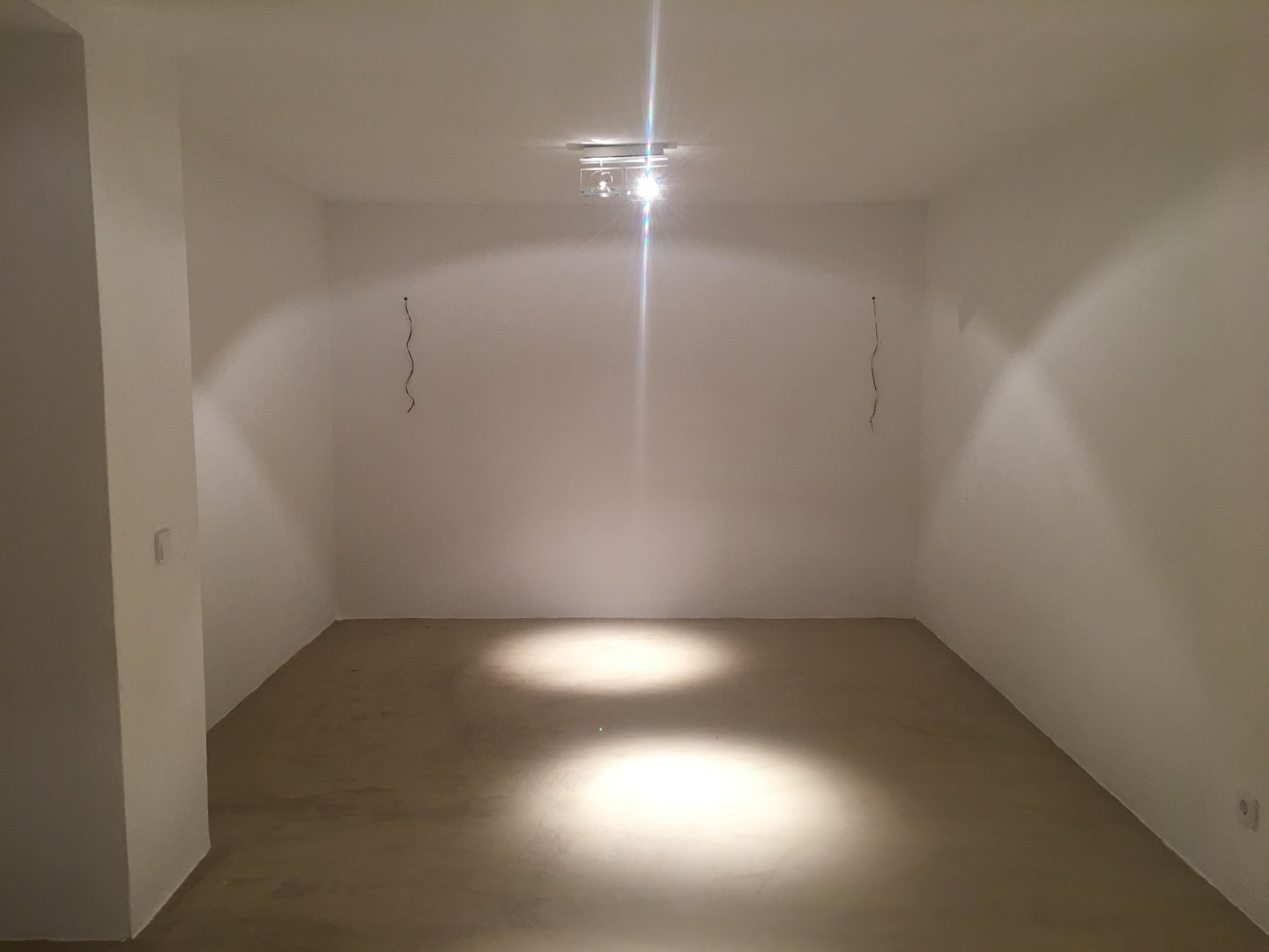

Δε βλέπω πολλά προβλήματα... Μια κολώνα που εξέχει μπορεί να ενοχλήσει, και το διαδρομακι που πρέπει να κλείσεις με κάποιο τρόπο. Κατά άλλα όλα καλά, μου αρέσει ο χώρος.
Μπορείς και παραπάνω από 5.2 άνετα.
Γιατί όχι διαγώνια; :)

μια χαρα ειναι ο χωρος σου...
....μπορεις να βαλεις την οθονη και στην μικρη και στην μεγαλη διασταση ......
καλη αποσταση για θεαση οβερολ ειναι η 45 μοιρες απο το πλατος οθονης....οποτε δες τι μεγεθος οθονης θες και που σε παιρνει με αυτες τις μοιρες....δεν χρειαζεται να αγορασεις οθονη, ριξε τα λ7 αλλου...ενα βαψιμο κανε.
αν βαλεις την οθονη στην μικρη διασταση παιζεις και 7 καναλια με πλαινα surr bipole και τα πισω σε αποσταση ιδια αποσταση με τα πλαινα
αν βαλεις την οθονη στην μεγαλη διασταση εισαι για 5 καναλια μονο με τα πλαινα ηχεια λιγο πισω απο την θεση ακροασης και πιο σωστα σε αποσταση......
αν παρεις και AV 9.2 μπορεις να εχεις και 5.2.4 τζαμπα
Αν μπορεις να κατσεις πιο κοντα απο τα 3μ αποσταση σε μια εικονα 2.5μ πλατους, αξιζει να βαλεις την οθονη στην μεγαλη διασταση......θαχεις χωρο δεξια -αριστερα να βαλεις και κατι αλλο που θες..

Τα προβλήματα αφορούν τον χώρο που είναι απίστευτο ποσό αντήχηση έχει .

Η οθόνη θα μπει εκεί που γράφει screen.....;)

Νομίζω πρεπει να γεμίσει όλο. Έχει απίστευτο πρόβλημα ο χώρος.
Ηχος 2 δευτερολέπτων παραμένει στον χώρο 4.

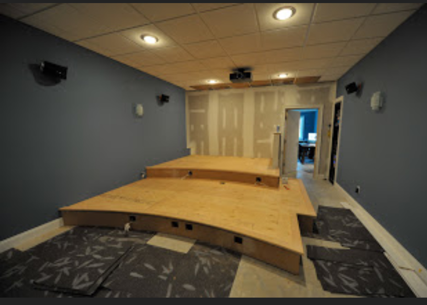

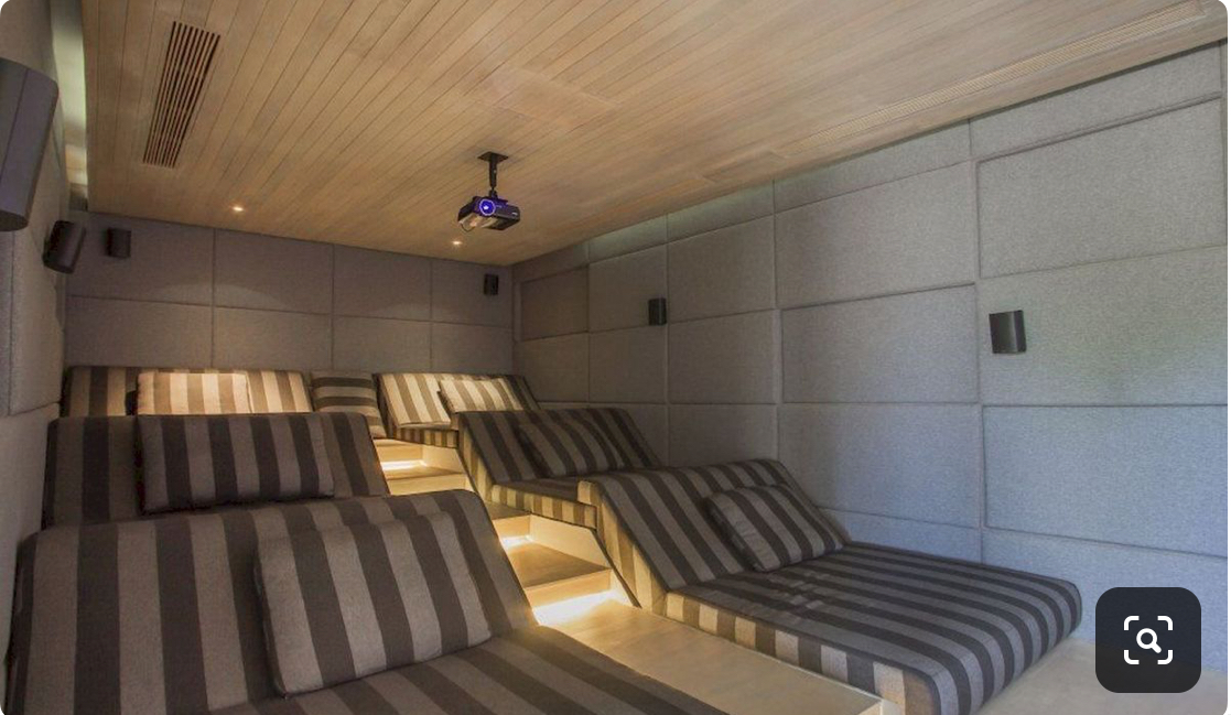

Σκέφτομαι κάτι τέτοιο ....
Ισως και σε δυο επίπεδα...
Έχει κάνει κανείς κάτι παρόμοιο ?
Υπάρχουν σημεία που πρέπει να προσέξω ?
Post automatically merged:
Ξύλινη κατασκευή που θα είναι κενή θα δημιουργεί προβλήματα ?
Πάνω σε αυτήν , κόντρα πλακέ και από πάνω στρώματα....
Χωρίς να κλείνει από το πλάι η πίσω . Χωρίς να κάνει κουτί ...
Τι απόσταση είναι καλή για 120 ιντζες ?
Για 80 ιντζες?
Αν έχετε κάτι αντίστοιχο σε φωτογραφία που μπορεί να δώσει κάποια ιδέα....μη διστάσετε .

μαλλον σκεφτεσαι αλλα πραγματα αντι για ταινιες :lolsign:
πολυθρονα ανακλινομενη παρε, να ακουμπας και το κατιτις σου καπου......ενα 100σταρικο η μια εχουν

Τωρα φιλε Jiovani αν σου πω ότι δεν μ αρεσει τιποτα απ όλα αυτά θα θυμωσεις?
Ο χωρος που βλεπω σου δινει μια αισθηση ότι μπαινουμε καπου πρωτίστως να κοιμηθουμε και δευτερευόντως οτιδήποτε άλλο. Ωστόσο γουστα είναι αυτά.
Αν θελεις να πεις μια κουβεντα πριν και μετα την ταινια, ξαπλωμένος? Ένα ποτο αν θελεις να πιεις, στην ξαπλα? Αν εκτος από ταινια θες ν ακουσεις και λιγο μουσικη, οριζόντιος? Το τουιτερ από το ηχειο θα το εχεις στα 30 εκατοστα από το υψος του πατωματος?
Κατι δεν μου παει καλα σ αυτό το σκηνικο. Γμτ τετοια σχεδια αντεχουν στο χρονο? Βλεπω γενικα ότι παει να γινει νεα μοδα. Αλλα προσωπικα με απωθει. Από αισθητικης και πρακτικης πλευρας συν ενεργειας. Απεχθάνομαι τον εαυτο μου οταν κοιμάμαι στις ταινιες (το κανω τακτικα λογω κουρασης) Είναι σαφως καλυτερα στο υπνοδωματιο.

Αυτοί οι καναπέδες δε νομίζω να κάνουν για θέαση ταινίας,για έναν χοντρο υπνάκο μάλλον ναι.
Είστε πολυμελής οικογένεια;
Συγγνώμη αν σε στεναχώρησα.
