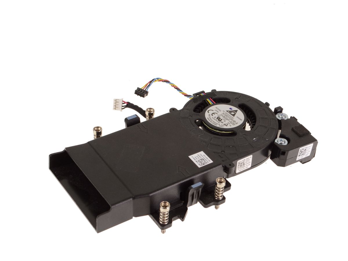

Εχω καταλήξει σε αυτό στον δεύτερο χώρο που έφτιαξα για ακρόαση μουσικής και θα ήθελα τη βοήθειά σας για το αν θα ταιριάξει κάποιο ήσυχη after market ψήκτρα στον επεξεργαστή.
Το socket είναι 1150 και αυτη τη στιγμη φοράει τον 4150t που θα αντικατασταθεί απο τον 4690t.
Αυτη είναι η ψήκτρα που φοράει και σκεφτόμουν κάτι σε Thermaltake engine 27 πχ.

Δεν μπαίνει τίποτα after market.
Το καλύτερο που μπορείτε να κάνετε είναι, καλός καθαρισμός της παλιάς πάστας και τοποθέτηση καλής καινούργιας (Π.χ. Arctic Silver 5).
Διαφορετικά, βγάζεις όλα τα components από το κουτάκι, πετάς το ανεμιστηράκι και τα βάζεις σε κάτι τέτοιο:

Κάνει ένα περίεργο ήχο το ανεμιστήρακι του σαν να έχει πρόβλημα με τα ρουλεμάν!
Αν ταιριάζει κανονική ψήκτρα 1150 δεν έχω πρόβλημα να το δουλέψω χωρίς το καπάκι δεν ξέρω όμως αν ταιριάζει!
965
1.673
Αγόρασε ένα καινούργιο dell ανεμιστηράκι, κάνει και από το 3040, 3050, 3060, 3070, 9020, etc.
Part number 5JV3N
Καμιά 20 ευρώ έχει.
Επίσης, ο i5 που θα βάλεις, θα αναγκάσει το ανεμιστηράκι να γυρνάει σε πιο πολλές στροφές, οπότε θα κανει πιο πολύ θόρυβο.
Τέλος, αν βγάλεις το καπάκι, θα δουλεύει σε πιο πολλές στροφές, επειδή χαλάει το air flow, οπότε πάλι θα κάνει πιο πολύ θόρυβο.
Δοκίμασε καινούργια πάστα ανάμεσα στην ψύκτρα και το cpu και καινούργιο ανεμιστηράκι, trust me.
