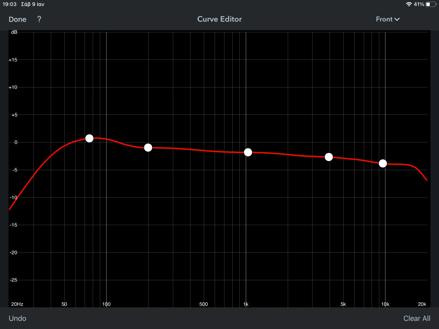

Αν έχεις επάρκεια στις χαμηλές ,έστω και να είναι οι καμπύλες σου χάλια λόγω χώρου, δώστου κατηφόρα κάπως έτσι γιατί to audyssey δεν τα μαζεύει ώστε να είναι ευχάριστο αυτό που ακούς
261
43
δεν έχω το πρόγραμμα για να πειράξω τις καμπυλες
