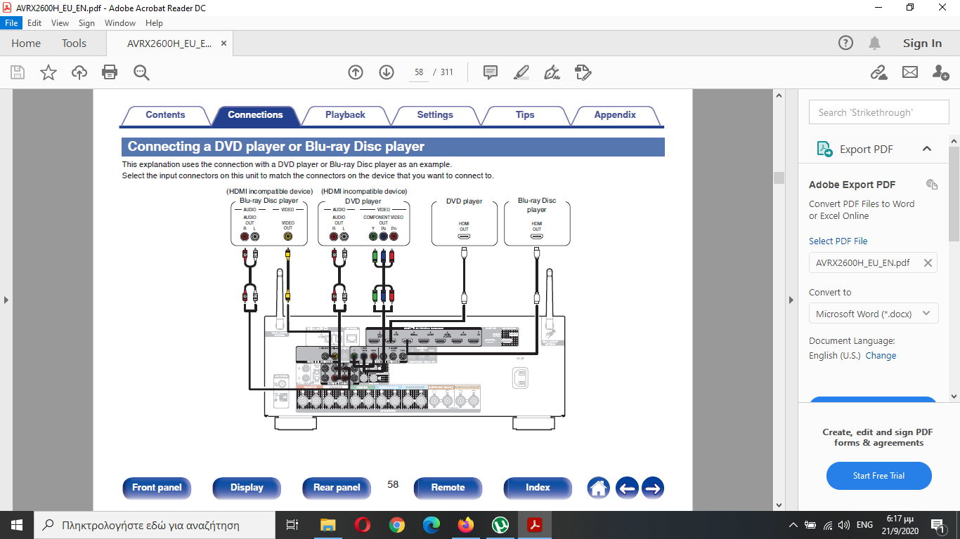

Κάτι ακόμα. Έχω συνδέσει τo dvd στον ενισχυτή. Δε έχει έξοδο hdmi οπότε η σύνδεση έγινε αναλογικά με rca για τον ήχο και ακούγεται κανονικά. Συνδεσα και για βίντεο με τρία rca. Η εικόνα μεταφέρετε από το ενισχυτή στη τηλεόραση μέσω του hdmi που είναι συνδεδεμένος; η θα χρειαστεί καλώδιο από 3 rca σε hdmi?

Από το DVD στον Avr με RCA και μετά πάει στην TV με το Hdmi που ήδη έχεις συνδέσει μεταξύ avr και tv
Σκέψου τον ενισχυτή ως ένα πολυπριζο.
3.076
8.848
Η αναλογική σύνδεση που έχεις κάνει για τον ήχο είναι ότι στέλνεις από το dvd σου με 5rca από το audio out στο multi ch input του ενισχυτή σου και δε χάνεις κανένα από τα forma ήχου ( DTS-HD Master Audio or Dolby TrueHD )
'Όσο για την εικόνα τα 3rca στα παλιά dvd που δεν είχαν HDMI η ανάλυση της εικόνας ήταν μέχρι 480p
άρα το στέλνεις στον ενισχυτή και αυτό μέσο του Hdmi μπορεί να στέλνει στην τηλεόραση σου με upscaling παραπάνω pixel.

Το πρόβλημα είναι ότι δε έχω εικόνα. Και δε ξέρω τι έκανα λάθος.
Όσο για το ήχο είναι με 2 rca. 3 είναι για την εικόνα

Αν έχει 5 ch audio out to DVD τότε στον Denon δεν μπαίνει, μάλλον Δλδ.

Dolby TrueHD / Atmos / DTS-HD MA / DTS-HD HRA / DTS: X μόνο μέσω HDMI μπορείς να πάρεις.
Αναλογικές εισόδοι ( 5.1/7.1 channel in/out -> RCA ) δίνουν μόνο Dolby Digital 5.1/Ex 6.1 & DTS 5.1 / DTS-ES 6.1

Φιλe ατύχησες πήρες νέο ενισχυτή αλλά έχεις παλιό dvd δε συνεργάζονται πλήρως μήπως να σκεφτείς ένα νέο bluray player ??
ουτως η αλλως τα dvd δε εχουν τετοια φορμα ηχου..
Μπορείς και από αναλογικές συνδέσεις 5.1 / 7.1 να πάρεις DTS-HD Master Audio or Dolby TrueHD αρκεί να έχεις bluray player που κάνει την αποδικοποίηση, τώρα θα μου πεις ότι όλα τα bluray έχουν hdmi και θα τα συνδέσω
με 5-7 rca μόνο αν ενισχυτής δεν έχει hdmi.
Στα dvd player έχεις απόλυτο δίκιο ..... :thumbsup:
απο rca εικονα δεν μπορει να στην βγαλει απο hdmi ....
Νομίζω όποια είσοδο εικόνας συvδέσεις στον ενισχυτή μπορεί να τη μεταφέρει το hdmi.
Το dvd σου έχει οπτική ίνα η coaxial ?

scart δε εχει η τηλεοραση.
αν παρω ενα καλωδιο απο 3 rca to hdmi και να το συνδεσω απευθιας στη τηλεοραση δε θα γινει δουλεια;
