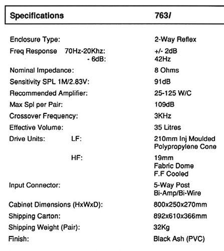

Το θεμα ειναι αν ταιριαζουν με τα παλια ηχεια μου Mission 763.

o Koda οχι ...ενω η επιδοσεις ειναι καλες η ποιοτητα κατασκευης ειναι χαμηλη ....Και ο ΥΑΜΑΗΑ ομως δεν παει πισω ... θελω να πω οτι ενω εχει πολυ καλο ενισχυτη και σχετικα καλη ποιοτητα κατασκευης ποναει στα κυκλωματ εισοδου και διαχειρισης που σημαινει οτι σε γενικες γραμμες ειναι φορτωμενος με πολλα καλουδια μεν αλλα που τελικα επιρεαζουν την ποιοτητα του ηχου .
Μπορω να φανταστω οτι αν τους ειχες διπλα διπλα θα εβρισκες τον Denon μακραν καθαροτερο το οποιο ειναι πολυ σημαντικο προτερημα για αυτους που ακουνε μουσικη . Αντιστοιχα υπαρχουν αλλοι που δινουν βαρος στιος διαφορες ευκολιες .
Ειναι θεμα επιλογης
